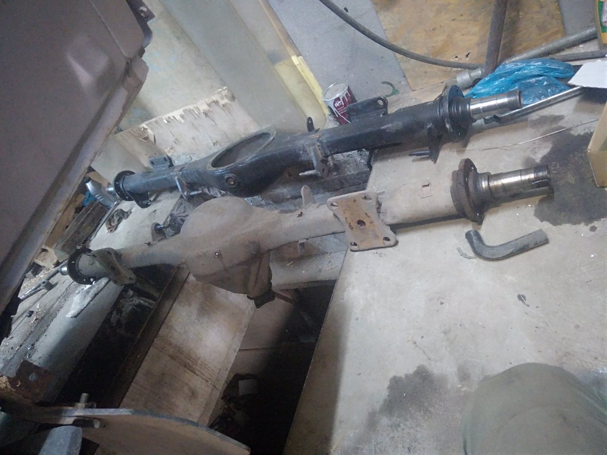

Alexvtn 15 Опубликовано 10 апреля, 2021 В 08.04.2021 в 08:17, Slavyan сказал: Если снять редуктор и прикрутить обратно полуоси будет видна кривизна чулка. Ещё и зад поднять и покрутить колёса. У меня между полуосями было примерно 5 сантиметров по вертикали. Чулок увело из за нескольких попыток сварки трещин у рессорной площадки Ну а рулежка как была? В 08.04.2021 в 15:45, странNik сказал: накатал больше 200ткм..может влияет на износ шин,а по рулению не заметил. чулок новый так и лежит,не поменял. Опять же в какую сторону загнут,если завалило в развал то пол беды,а в схождение как у меня хуже. Кстати заметил что когда в лево закладываешь начинает трясти от вибраций,вправо идёт легче и без вибраций.влияние есть. Оплатил полноприводный чулок,скоро приедет,будем сравнивать. Поделиться сообщением Ссылка на сообщение Поделиться на другие сайты
Slavyan 969 Опубликовано 11 апреля, 2021 @Alexvtn на рулежку не сказывалось Поделиться сообщением Ссылка на сообщение Поделиться на другие сайты

L2140 1 780 Опубликовано 17 апреля, 2021 5 часов назад, вилли сказал: Ты што новый купил? А разборки? на разборке может лежать "кривой" или тех самых годов выпуска 13 часов назад, Alexvtn сказал: Завтра может вкачу не много ли кронштейнов амортизаторов? Поделиться сообщением Ссылка на сообщение Поделиться на другие сайты
Alexvtn 15 Опубликовано 17 апреля, 2021 (изменено) Приварил ещё 2 ,аморта 4 будет.,по разборкам катался,все кривое,наверно была партейка всеже с завода таких чулков. Щас затестил по трассе,другой базар,110 катит уверенно там где раньше на 80 уже какашка хотела выпрыгнуть и в пот бросало. Завтра жене дам попробовать,она вообще его поймать с места не могла... Изменено 17 апреля, 2021 пользователем Alexvtn Поделиться сообщением Ссылка на сообщение Поделиться на другие сайты
