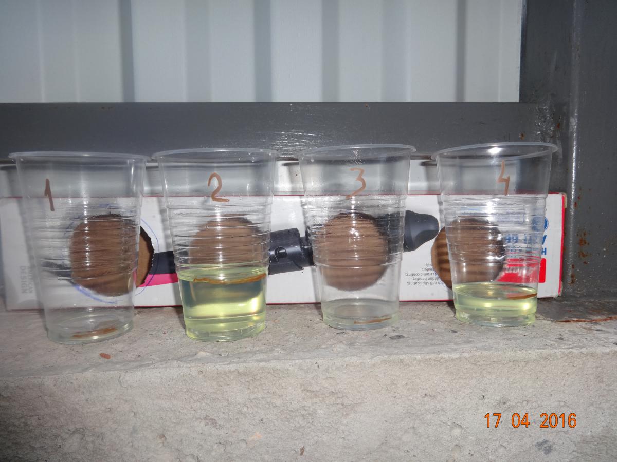

attiknn 14 Опубликовано 17 апреля, 2016 (изменено) Обратка за минуту, на холодную вот так слилась. Может в этом причина зависающих и плавающих оборотов? Кто подскажет? Изменено 17 апреля, 2016 пользователем attiknn Поделиться сообщением Ссылка на сообщение Поделиться на другие сайты
Denisg 623 Опубликовано 17 апреля, 2016 Да скорее всего форсунки , эбу старается подтягивать работу форсунок к заданным параметрам. Воздух в системе как проверял? Поделиться сообщением Ссылка на сообщение Поделиться на другие сайты
attiknn 14 Опубликовано 17 апреля, 2016 (изменено) Скорее исключил, чем проверял. Презик на фильтр и топливопровод стрейчем обмотал, вот и все. Больше у меня нет вариантов. Изменено 17 апреля, 2016 пользователем attiknn Поделиться сообщением Ссылка на сообщение Поделиться на другие сайты
