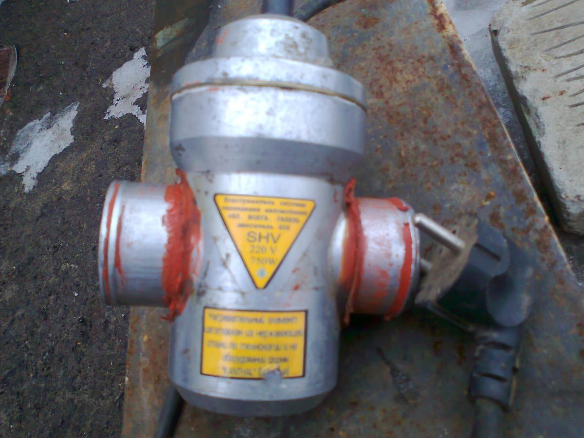

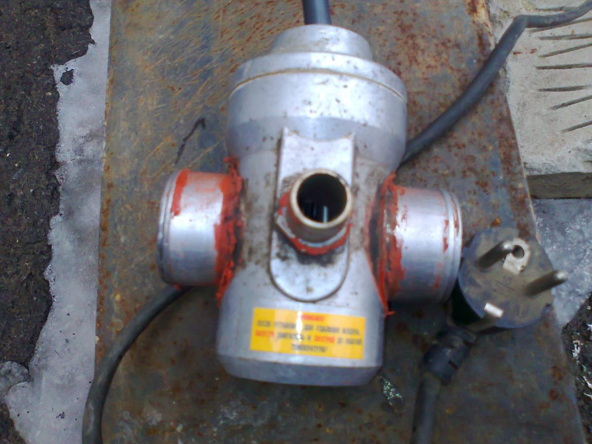

П.Б 34ru 3 Опубликовано 12 февраля, 2014 (изменено) Подогреватель ЭПД-220 сделан специально для Газели ставиться вместо тройника на расширительный бачек. Я заказывал через интернет. По почте прислали в течении 10 дней. Сайт ЭПД-220, нужно выбирать марку мотора(размер патрубков может быть разный). "ТЕРМА" г. Пермь Изменено 12 февраля, 2014 пользователем П.Б 34ru Поделиться сообщением Ссылка на сообщение Поделиться на другие сайты

П.Б 34ru 3 Опубликовано 12 февраля, 2014 (изменено) где цена сего чуда?нужно цену сразу писать,всем интересно.и сколько кВт энтот агрегат?Покупал подогреватель 2 года назад. Мощность 0,75 квт, насоса в нем нет, до кипения не нагревал, хотя в сильные морозы не выключал несколько часов, помогает хорошо. С пересылкой обошелся чуть больше 2 тысяч. В интернете их прайс листы еще висят, я думаю связаться с ними по электронке можно.Чита привет я у вас служил на Каштаке, тебе он(подогреватель) нужен ОДНОЗНАЧНО Изменено 12 февраля, 2014 пользователем П.Б 34ru Поделиться сообщением Ссылка на сообщение Поделиться на другие сайты
SAMMY 9 Опубликовано 12 февраля, 2014 http://podogrev72.ru/catalog/start-m Четыре года пользуюсь таким подогревателем - не нарадуюсь!!! Подключал и в -5, и в -38, ни разу не подвёл. С вечера подсоединяю удлинитель, утром встал - воткнул вилку удлинителя в розетку, пока умылся-оделся-выпил чай, двигатель уже и прогрелся. Вышел к машине, отсоединил удлинитель, завел (на пропане!!!), догрел до нормальной температуры - поехал. При заказе в нете на сайте необходимо выбирать модель двигателя, для которого берётся сей девайс, т.к. в этом случае в коробку будут уложены шланги и тройник именно для твоей модели мотора. Заказывал на сайте (ссылка в начале), пришёл в течение 2х недель на почту, там же оплатил (наложенный платёж), установил сам в течение 40 - 50 минут. Поделиться сообщением Ссылка на сообщение Поделиться на другие сайты
Санек71rus 67 Опубликовано 12 февраля, 2014 (изменено) ставил я такой, слабоват на 750 Вт, сейчас стоит такой на 1,5 кВт Изменено 12 февраля, 2014 пользователем Санек71rus Поделиться сообщением Ссылка на сообщение Поделиться на другие сайты

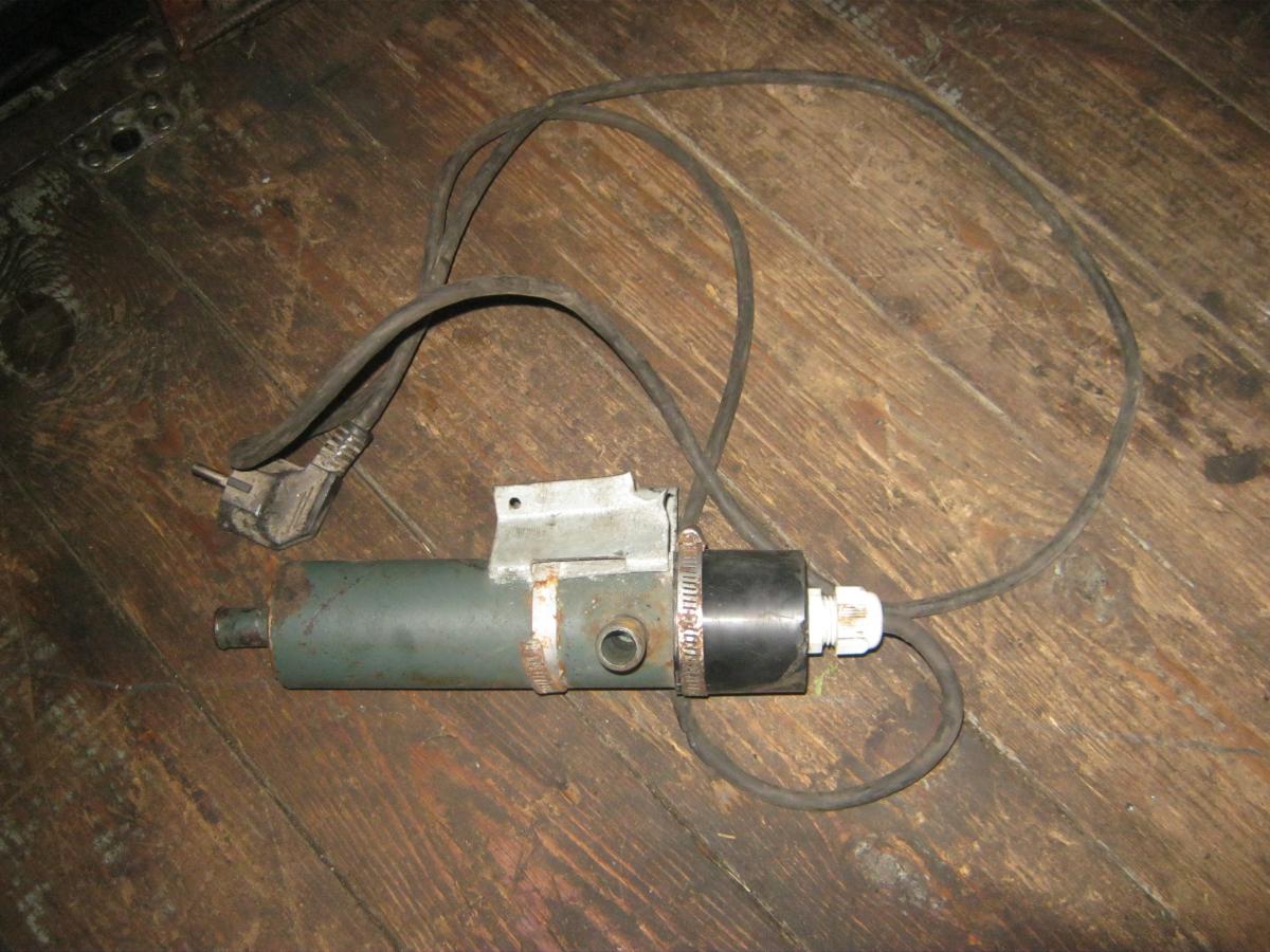

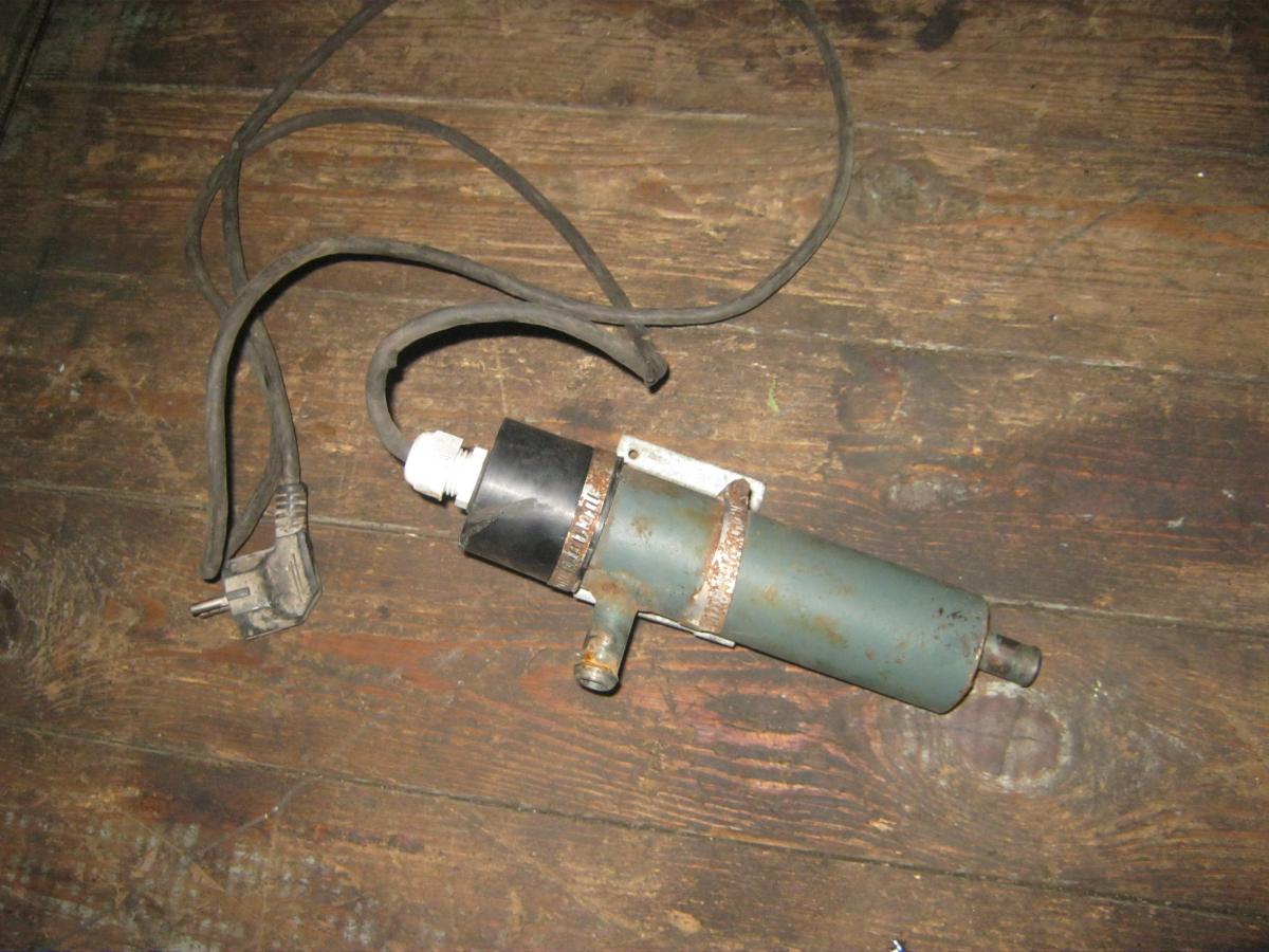

Alex 616 295 Опубликовано 22 сентября, 2016 .На этом подогревателе где вход и где выход?,другими словами какой пипкой к блоку,а какой к термостату?Стрелок на данном приборе я не увидел. Поделиться сообщением Ссылка на сообщение Поделиться на другие сайты
Gaz865 171 Опубликовано 22 сентября, 2016 Я думаю вход боковой, выход с торца. прибор располагать вертикально или хотябы 45 гр ( проводом вниз) покрайней мере на северсе так было.забор из блока (вместо краника, пробки вкручивался штутцер) шлангом соединялся с боковым соскомв котле нагревалось выкидывало по шлангу с торцевого соска в тройник термостата. Поделиться сообщением Ссылка на сообщение Поделиться на другие сайты
Alex 616 295 Опубликовано 22 сентября, 2016 .Добавлю-у кого такой аппарат стоит-поделитесь установкой и отзывами(хочу поставить на ДВС Штайер.). Поделиться сообщением Ссылка на сообщение Поделиться на другие сайты
Maks52 642 Опубликовано 22 сентября, 2016 Alex 616, По всем законам физики, выход горячего сверху, вход холодного снизу. 3 Поделиться сообщением Ссылка на сообщение Поделиться на другие сайты
