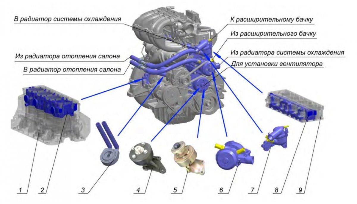

Кадыржан 0 Опубликовано 18 декабря, 2023 1 час назад, Кадыржан сказал: Вот на этой картинке можете показать? Поделиться сообщением Ссылка на сообщение Поделиться на другие сайты
L2140 1 802 Опубликовано 18 декабря, 2023 3 часа назад, Кадыржан сказал: ЖМТ это что? Вот на этой картинке можете показать? ЖМТ это жидкостно масляный теплообменник. Маслоохладитель иными словами Картинка ,кстати, имеет не верные подписи направления потоков. Котел подключается в разрез шланга 15 . При этом направление подачи циркуляционного насоса котла должно совпадать с направлением синей стрелки. Место установки котла не выше рубашки охлаждения ДВС . Поделиться сообщением Ссылка на сообщение Поделиться на другие сайты
Кадыржан 0 Опубликовано 19 декабря, 2023 (изменено) 18 часов назад, L2140 сказал: ЖМТ это жидкостно масляный теплообменник. Маслоохладитель иными словами Картинка ,кстати, имеет не верные подписи направления потоков. Котел подключается в разрез шланга 15 . При этом направление подачи циркуляционного насоса котла должно совпадать с направлением синей стрелки. Место установки котла не выше рубашки охлаждения ДВС . Перед краном печки, направление в салон? Изменено 19 декабря, 2023 пользователем Кадыржан Поделиться сообщением Ссылка на сообщение Поделиться на другие сайты
L2140 1 802 Опубликовано 19 декабря, 2023 12 минут назад, Кадыржан сказал: Перед краном печки, направление в салон? перед краном, печки направление в кран. в салон или обратно в помпу будет зависеть от положения заслонки крана Поделиться сообщением Ссылка на сообщение Поделиться на другие сайты
Кадыржан 0 Опубликовано 19 декабря, 2023 15 минут назад, Кадыржан сказал: Перед краном печки, направление в салон? Номер 10? Поделиться сообщением Ссылка на сообщение Поделиться на другие сайты
L2140 1 802 Опубликовано 19 декабря, 2023 Только что, Кадыржан сказал: что номер 10? Поделиться сообщением Ссылка на сообщение Поделиться на другие сайты
Кадыржан 0 Опубликовано 19 декабря, 2023 13 минут назад, Кадыржан сказал: Шланг под номером 10 он же 15? Только что, Кадыржан сказал: Направление жидкости в салон? Поделиться сообщением Ссылка на сообщение Поделиться на другие сайты
Кадыржан 0 Опубликовано 19 декабря, 2023 35 минут назад, L2140 сказал: перед краном, печки направление в кран. в салон или обратно в помпу будет зависеть от положения заслонки кранаА если заслонка будет закрыта?Регулятор тепло холод в крайней синей зоне Поделиться сообщением Ссылка на сообщение Поделиться на другие сайты
L2140 1 802 Опубликовано 19 декабря, 2023 @Кадыржан шланги 10 и 15 это подача из корпуса термостата к крану отопителя. Направление жидкости в них одинаковое: в сторону крана. Если кран будет закрыт (регулятор в крайнем синем положении ) то жидкость пойдет через байпас крана обратно в двигатель на вход помпы. При этом нагреваться будет только двигатель без радиатора отопителя. Поделиться сообщением Ссылка на сообщение Поделиться на другие сайты

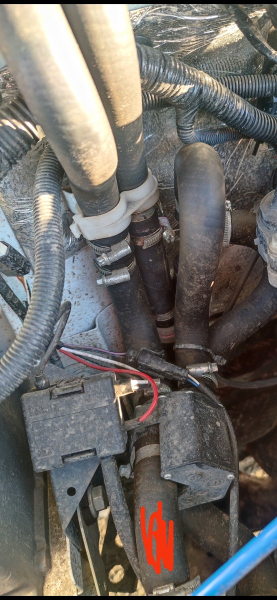

Кадыржан 0 Опубликовано 19 декабря, 2023 (изменено) 29 минут назад, L2140 сказал: @Кадыржан шланги 10 и 15 это подача из корпуса термостата к крану отопителя. Направление жидкости в них одинаковое: в сторону крана. Если кран будет закрыт (регулятор в крайнем синем положении ) то жидкость пойдет через байпас крана обратно в двигатель на вход помпы. При этом нагреваться будет только двигатель без радиатора отопителя. Все понял,спасибо за совет,ещё у меня фермер с двумя печками салона,подключение не менять,все тоже самое? 5 минут назад, Кадыржан сказал: Все понял,спасибо за совет,ещё у меня фермер с двумя печками салона,подключение не менять,все тоже самое? В этот шланг? Красным помеченно Изменено 19 декабря, 2023 пользователем Кадыржан Поделиться сообщением Ссылка на сообщение Поделиться на другие сайты
Кадыржан 0 Опубликовано 19 декабря, 2023 45 минут назад, Кадыржан сказал: Поделиться сообщением Ссылка на сообщение Поделиться на другие сайты
L2140 1 802 Опубликовано 19 декабря, 2023 1 час назад, Кадыржан сказал: Все понял,спасибо за совет,ещё у меня фермер с двумя печками салона,подключение не менять,все тоже самое? да. У Вас в системе есть электронасос отопителя перед краном. Котёл перед электронасосом удобней врезать. Между электронасосом и краном отопителя слишком короткий отрезок шланга (отмечен красным на фото),чтобы туда что-то вставлять. 1 Поделиться сообщением Ссылка на сообщение Поделиться на другие сайты
