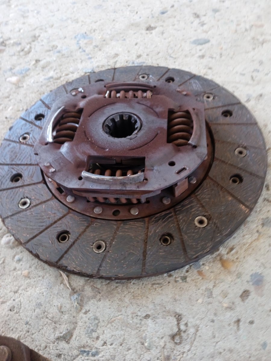

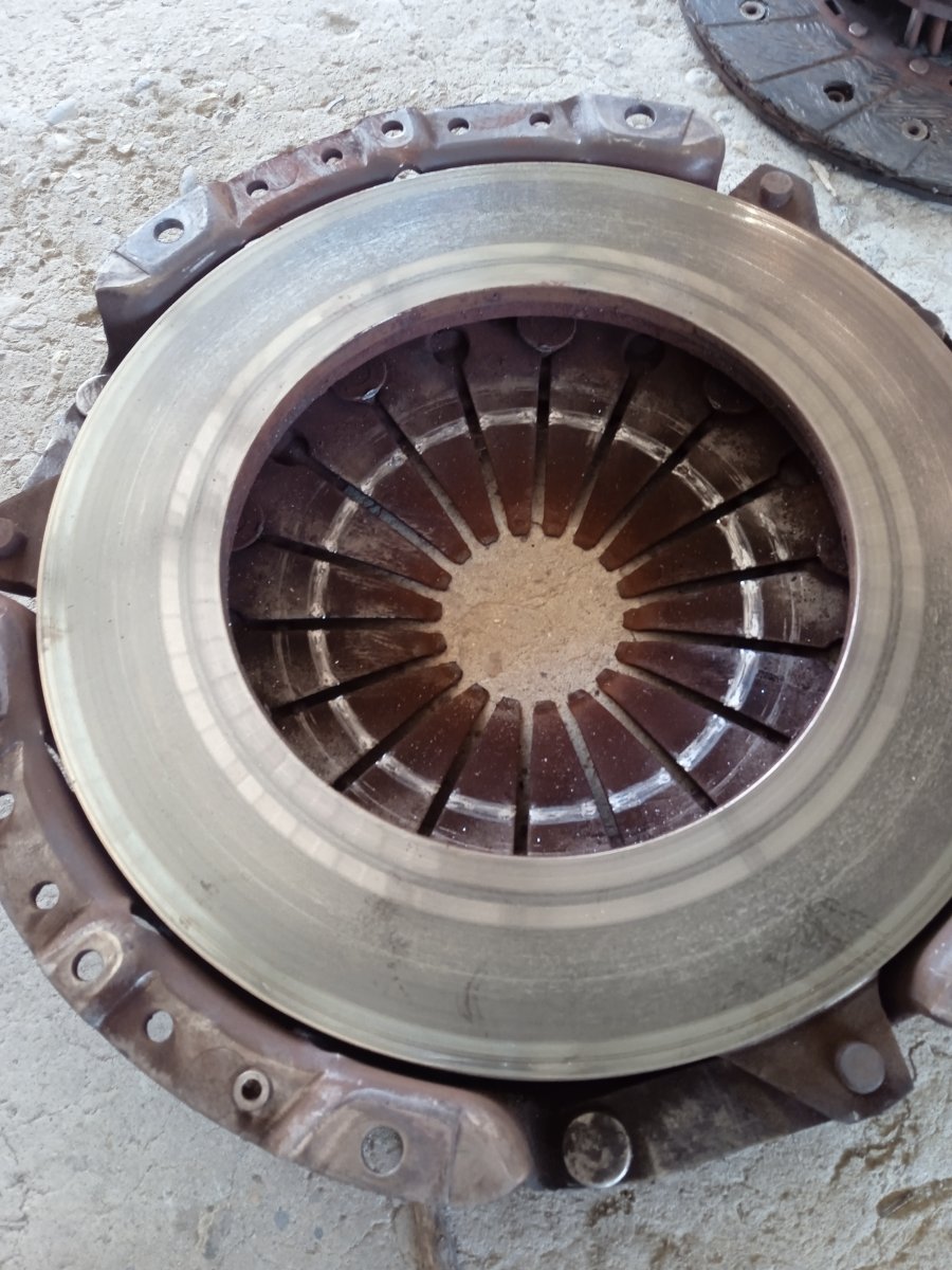

На первой газели родное сцепление поменял на 327т.км. из-зи износа лепестков корзины. Примерно при пробеге 120т.км. начал работать на развозе. От 40 до 70 точек в день. вес 1,5-2 тонны, 5-6 дней в неделю.  Ферадо на диске хватило бы ещё на 100т.км смело. Фотки тоже где-то выкладывал. Так что делай выводы.
