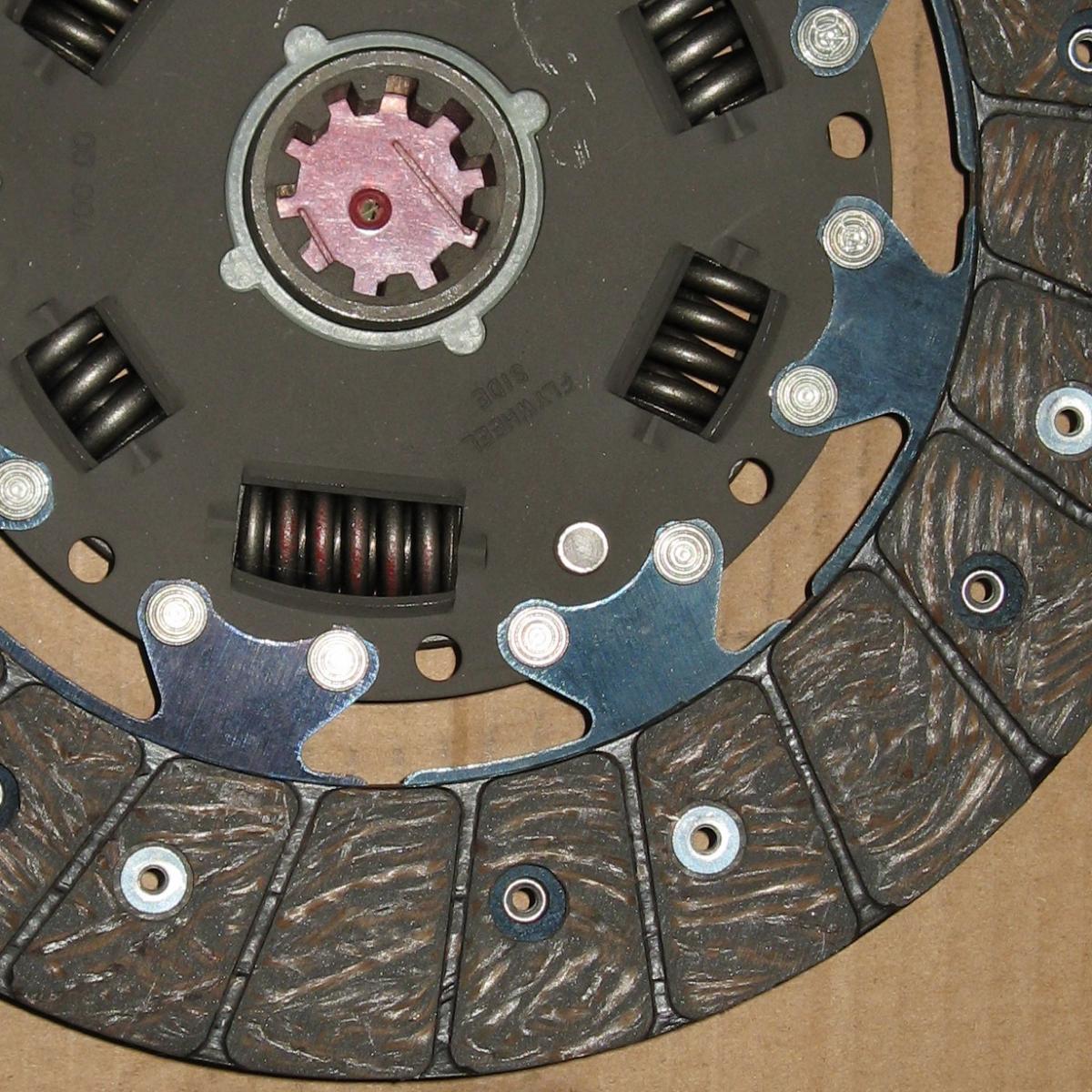

stalom 1 Опубликовано 3 ноября, 2013 Здравствуйте други ! Сегодня менял сцепление "ЛЮК" в сборе (стояло такое-же) при снятии не обратил внимание как стоит ведомый диск...вылет под шлицы абсолютно симметричный !!! ( ну тоесть ничто никуда не упрется...) ну и поставил наобум (коробку уже воткнул). Вот сижу гадаю - собирать дальше машину или совета у кого спросить. У машины много разобрано поэтому поедет не скоро...так как все таки выяснить - правильно я установил ведомый или нет ? Поделиться сообщением Ссылка на сообщение Поделиться на другие сайты
странNik 247 Опубликовано 4 ноября, 2013 а кроме шлицов(по ним не смотри) ещё болванка выступающая куда пропала? Поделиться сообщением Ссылка на сообщение Поделиться на другие сайты

tejretik 0 Опубликовано 14 ноября, 2013 Здравствуйте други ! Сегодня менял сцепление "ЛЮК" в сборе (стояло такое-же) при снятии не обратил внимание как стоит ведомый диск...вылет под шлицы абсолютно симметричный !!! ( ну тоесть ничто никуда не упрется...) ну и поставил наобум (коробку уже воткнул). Вот сижу гадаю - собирать дальше машину или совета у кого спросить. У машины много разобрано поэтому поедет не скоро...так как все таки выяснить - правильно я установил ведомый или нет ? У нормального диска всегда надпись есть "FLYWHEEL SIDE" сторона к маховику или "GEARBOX SIDE" сторона к коробке передач. Поделиться сообщением Ссылка на сообщение Поделиться на другие сайты

stalom 1 Опубликовано 14 ноября, 2013 У нормального диска всегда надпись есть "FLYWHEEL SIDE" сторона к маховику или "GEARBOX SIDE" сторона к коробке передач.Да,верно...не стал гадать ,разобрал все обратно и убедился,что надписью Getriebseite установил к коробке.вот как-то так. Поделиться сообщением Ссылка на сообщение Поделиться на другие сайты
