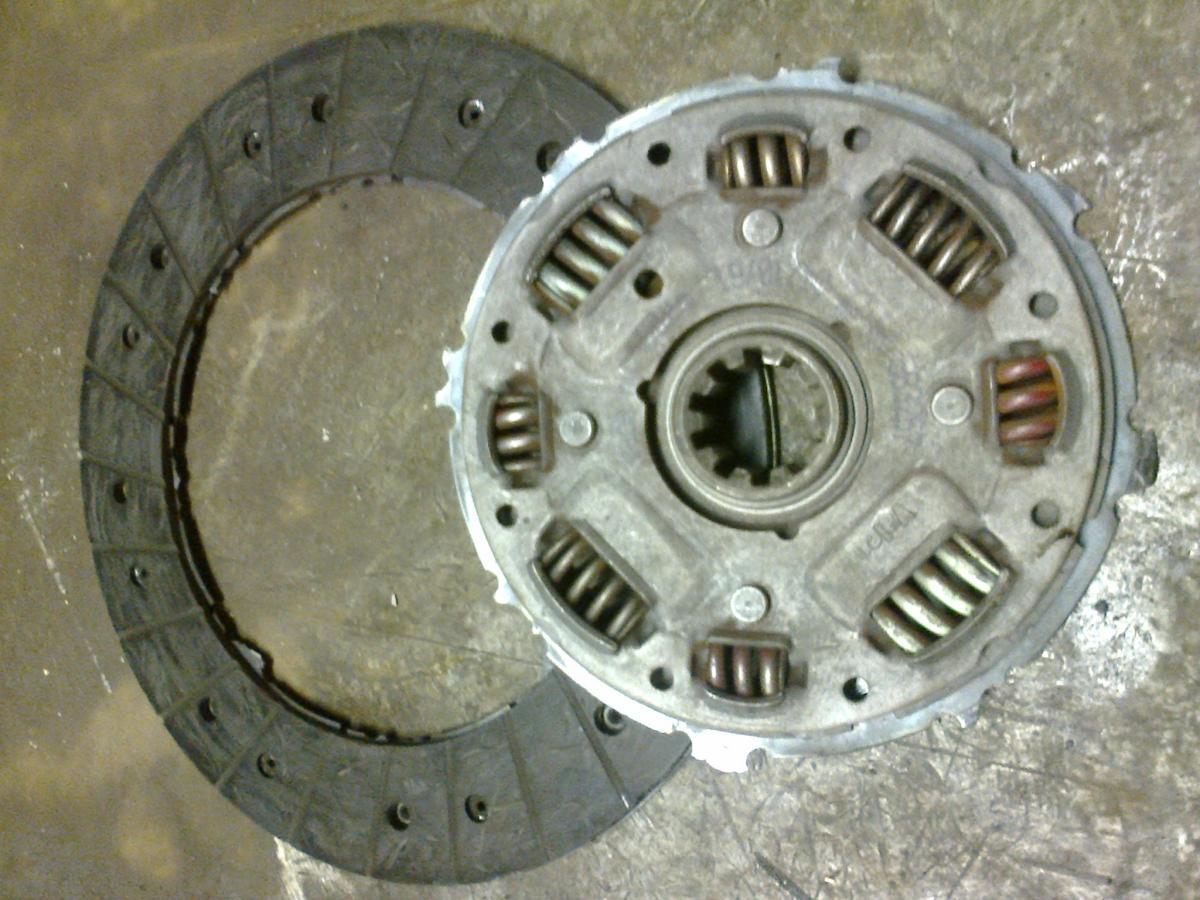

Игореха 74 2 Опубликовано 22 января, 2014 Сегодня заменил сцепление и сразу проточил маховик, машину как подменили ни рывочка 2.5 тонны хоть по ровному хоть в горку плавно трогается с места только ход у педали большой почти с пола до верху надо к этому привыкнуть. Не долго музыка играла, пришел сцеплению пипец, на пустой машине на подъеме на мост машина просто остановилась и ни единого звука из района сцепления нету все как обычно только слабый запах накладок просочился в салон на пару минут. Сегодня вечером разберем посмотрим что к чему. Поделиться сообщением Ссылка на сообщение Поделиться на другие сайты

Игореха 74 2 Опубликовано 22 января, 2014 А ты протачивал только где диск работает, или полностью, выше места крепления карзины?Конечно полностью а вот и он, больной зуб. Поделиться сообщением Ссылка на сообщение Поделиться на другие сайты
Дедила 187 Опубликовано 22 января, 2014 Конечно полностью а вот и он, больной зуб.Похоже, что диск работал с перекосом, на излом. Это когда диск работает не строго перпендикулярно оси маховика или коробки. Когда работал в такси на ГАЗ-21 в 71-75гг., то часто было, что отходили болты крепления колокла, образовывался перекос коробки и первичный вал также ломал диск. Поделиться сообщением Ссылка на сообщение Поделиться на другие сайты
Игореха 74 2 Опубликовано 22 января, 2014 Похоже, что диск работал с перекосом, на излом. Это когда диск работает не строго перпендикулярно оси маховика или коробки. Когда работал в такси на ГАЗ-21 в 71-75гг., то часто было, что отходили болты крепления колокла, образовывался перекос коробки и первичный вал также ломал диск.По работе вообще нареканий нет, все плавно и мягко. И при обрыве даже не скрипнуло, только накладками слегка пахнуло. Поделиться сообщением Ссылка на сообщение Поделиться на другие сайты
Дедила 187 Опубликовано 23 января, 2014 По работе вообще нареканий нет, все плавно и мягко. И при обрыве даже не скрипнуло, только накладками слегка пахнуло.Но ты же понимаешь, что просто так не оборвётся. Значит есть причина. Попробуй не меняя корзину, поставь другой диск. Если сломает, значит причина в маховике. Хотя проточить вряд ли могли с таким биением, чтобы его хватило перекрыть люфт диска на первичном валу. Ты тогда напиши, что получится. Поделиться сообщением Ссылка на сообщение Поделиться на другие сайты
БРОДЯГА74 5 843 Опубликовано 23 января, 2014 Конечно полностью а вот и он, больной зуб.Что за сцепление? При перекосе быстрей ступицу оторвёт....тут бешенная нагрузка, на хреновое сцепление. ИМХО 1 Поделиться сообщением Ссылка на сообщение Поделиться на другие сайты

Игореха 74 2 Опубликовано 23 января, 2014 (изменено) Но ты же понимаешь, что просто так не оборвётся. Значит есть причина. Попробуй не меняя корзину, поставь другой диск. Если сломает, значит причина в маховике. Хотя проточить вряд ли могли с таким биением, чтобы его хватило перекрыть люфт диска на первичном валу. Ты тогда напиши, что получится.Поставил диск (финвал один в один с змз ) с ранее стоявшего сцепления, трогаеться также плавно, только брать стало выше уже не от пола а где то с середины.Думаю что прежний гемор был из за маховика. Что за сцепление? При перекосе быстрей ступицу оторвёт....тут бешенная нагрузка, на хреновое сцепление. ИМХОВалео, бешеных нагрузок небыло. Посмотрим как будет дальше ходить. Изменено 23 января, 2014 пользователем slash98 Поделиться сообщением Ссылка на сообщение Поделиться на другие сайты
