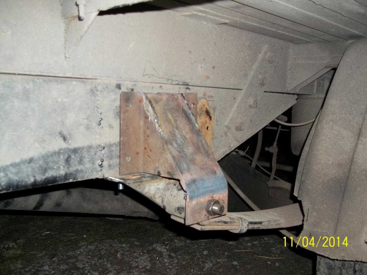

rusgg
Вот так
kovaikin
Вот так
не хрупковато? или это просто набросок потом будет усиленное крепление
Степа
Вот так
post-17901-0-66242500-1415100794_thumb.jслабовато мне кажется
вот в самый раз
газель2005
А что там? Все из железа сварены кронштейны, уши на тяге выточены под сайлентблоки от уаза и приварили трубу.
rusgg
газель2005
оооо теперь вообще веселье будет ехать  :)
rusgg
Еще можно на 5см опустить.
Тогда точно мост придется поворачивать.
Сейчас задний кронштейн ниже пола на 60мм, как то неудачно попал прямо в поперечину кузова.
