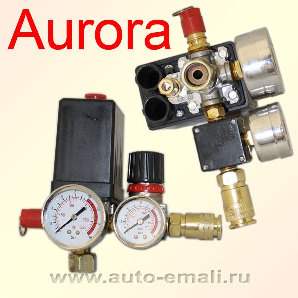

rusgg 4 002 Опубликовано 5 октября, 2014 вот такая "автоматика на компресор" будет еще и компрессором управлять Поделиться сообщением Ссылка на сообщение Поделиться на другие сайты
Газводила 61 Опубликовано 5 октября, 2014 Я просто реле от компрессора поставил. 300 р стоит вроде. 6.5 качает и потом отключает компрессор и стравливает воздух из трубки подачи. При падении давления до 2.5 запускает компрессор. Дешево и главное работает)). А насчет крана от Зила не знаю принцип ее работы. Он наверное на одноконтурную систему. Значит их 2 надо да и неудобно это. То ли дело кнопочку жать. Дороже конечно но приятнее. А в плане монтажа элементарно как + и -)) 1 Поделиться сообщением Ссылка на сообщение Поделиться на другие сайты
