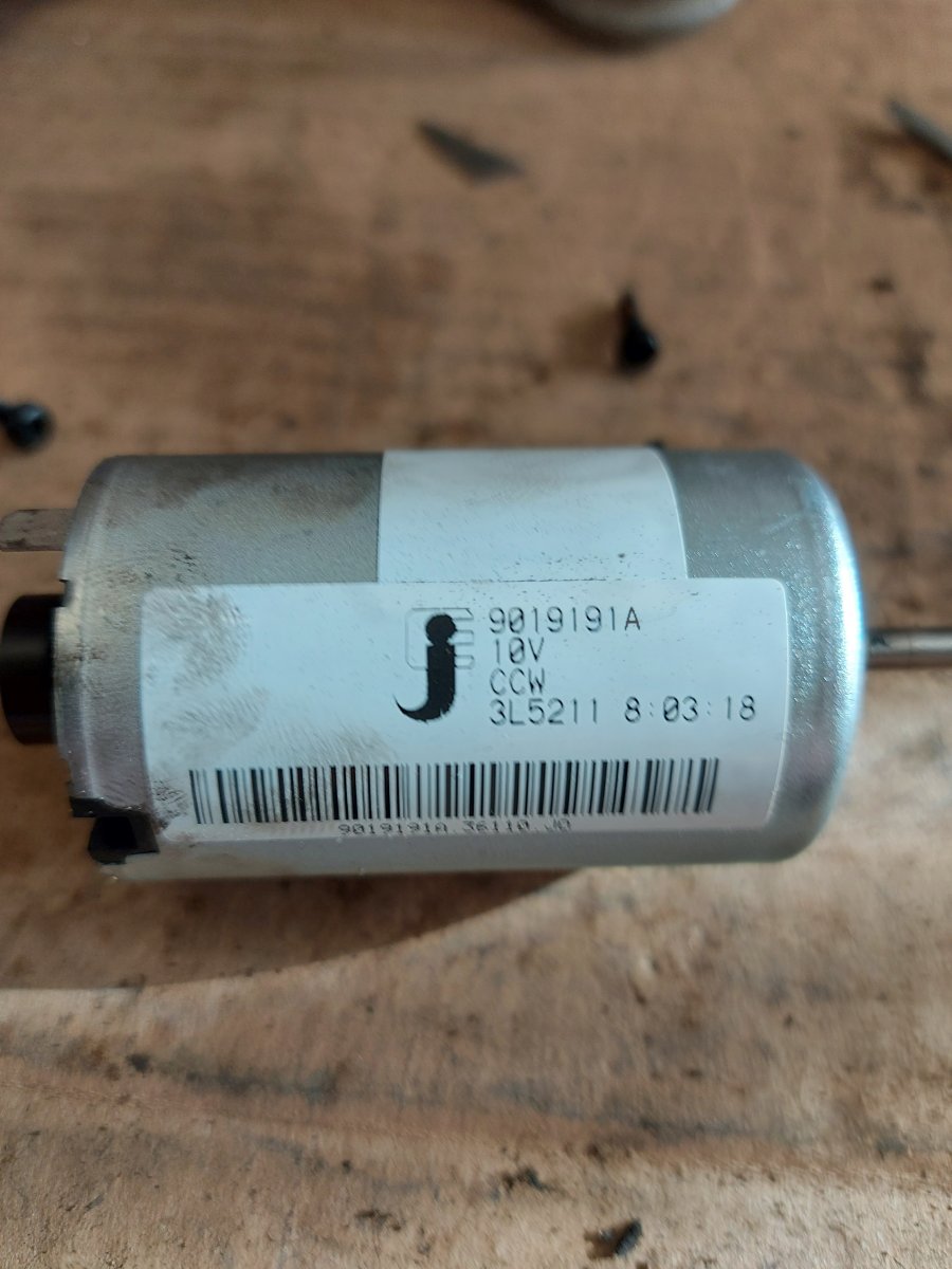

ласточка 165 264 Опубликовано 21 февраля, 2022 Вобщем разобрал,двигатель другой,ни такой как на видио Подшипник там другой,малюсенький ,что там было с маркировкой не понятно,внешний диаметр 9 мм.,поеду в магаз,ну и без приблулд мелких ,не запресуешь его ,куда нибудь заеду в сервис,пусть соберут 1 Поделиться сообщением Ссылка на сообщение Поделиться на другие сайты
ласточка 165 264 Опубликовано 21 февраля, 2022 Вообщем ничего не получилось,никто даже связываться не стал,полез сам и доломал,без приспособ,ничего не сделаешь,будем ставить новый движок,буду заказывать,где нибудь.У нас отдельно их вообще нет,в вебастовском сервисе,предложили сначала нагнетатель в сборе,за 11,потом типа пошли на встречу,и сказали снимим с него движок,и забирай за 7,я отказался ,вообщем буда искать,на авито на али,всяко дешевле будет.))).Помыл почистил горелку,ну вот не так давно чистил,в позапрошлым годом вроде,ну очень много нагара Поделиться сообщением Ссылка на сообщение Поделиться на другие сайты
L2140 1 827 Опубликовано 21 февраля, 2022 @ласточка 165 а чо с подшипниками то? смазка поди закоксовалась и не более. Поделиться сообщением Ссылка на сообщение Поделиться на другие сайты
ласточка 165 264 Опубликовано 21 февраля, 2022 Да кирдык им один вообще рассыпался второй,туго крутился,и закусывал.На алике вообще нет ничего ,на авито вроде есть,такие двигатели,буду пробивать ,да заказывать Поделиться сообщением Ссылка на сообщение Поделиться на другие сайты
B.V.A 4 684 Опубликовано 21 февраля, 2022 Для начала нужно знать какой по классу точности подшипник, а потом искать покупать заказывать.. эт для того чтоб через неделю две не ковырять снова.. Поделиться сообщением Ссылка на сообщение Поделиться на другие сайты
