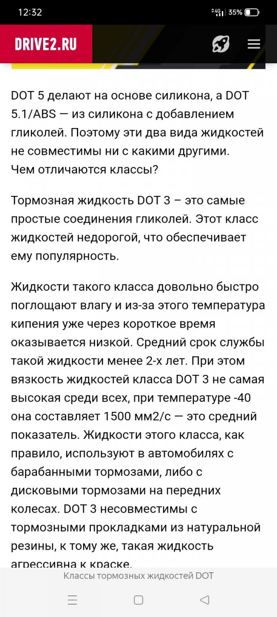

ZAN57 3 550 Опубликовано 1 февраля, 2024 Не, с ДОТ-6 не сталкивался Андрей. Знаю только что ДОТ-5 у нас в мерине залит 600м и в бентли, в мануалке указано. А ДОТ-5.1 в гоночные льют, от кипения... 2 минуты назад, B.V.A сказал: Лук залит в сцепление норм, светлая.. до этого лил роздот чернела.. Хеликс было лил тоже норм.. Это ты производителей пиаришь, а нужно класс по составу и свойствам- ДОТ-1, ДОТ-2, ДОТ-3, ДОТ-4? У них кипение разное, химсостав немного разный, вязкость, смазка, антикор. Где- то таблица была, не могу найти... А, нашёл в инете. Это тот же ДОТ-4, но с доп присадками, типа для долговечности антигигроскопичности, смазки и т.д. Типа улучшенная ДОТ-4 Поделиться сообщением Ссылка на сообщение Поделиться на другие сайты
