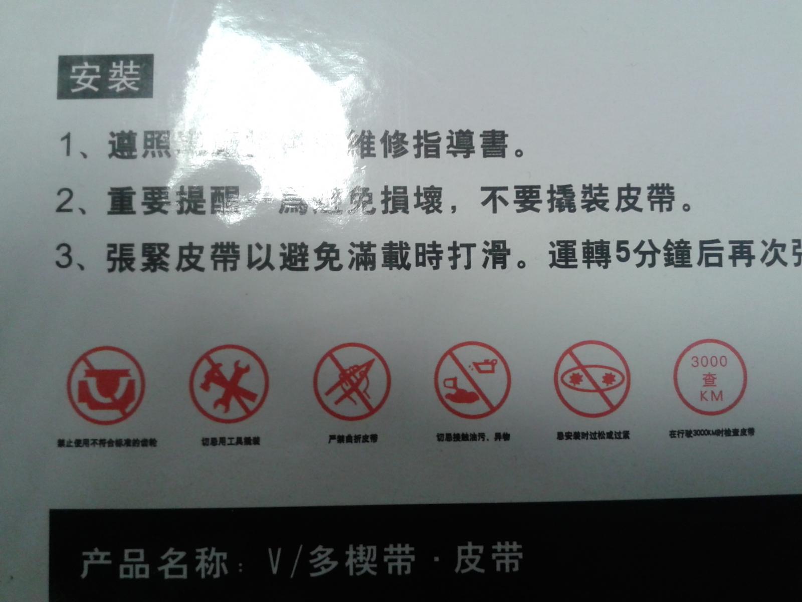

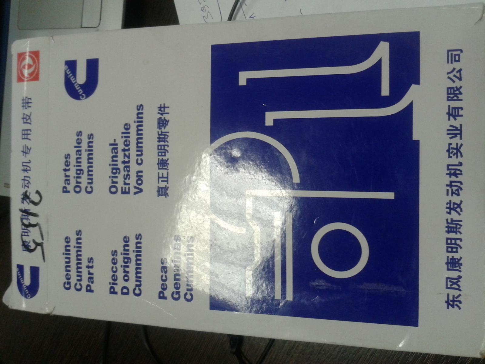

Starostin 1982 11 Опубликовано 29 августа, 2016 вот он этот ремень https://vk.com/albums58050084?z=photo58050084_429167942%2Fphotos58050084 и с другой стороны https://vk.com/albums58050084?z=photo58050084_429168001%2Fphotos58050084 а это я уже пообрезал лапшу https://vk.com/albums58050084?z=photo58050084_429168037%2Fphotos58050084 и вот так он лопнул https://vk.com/albums58050084?z=photo58050084_429168054%2Fphotos58050084 а теперь стоит вот такой https://vk.com/albums58050084?z=photo58050084_429168080%2Fphotos58050084 то же что то доверия не внушает https://vk.com/albums58050084?z=photo58050084_429168111%2Fphotos58050084Первое фото упаковка оригинал,а в неё можно хоть что запихать,так что это не показатель.Последнее фото ремень оригинал.Делает его фирма Gates, она же делает ролики.За последний ремень сколько отдал? Что до 1000 это гамно,порой пробег у него составляет 3000 км. Упаковка у гамна синяя, и на обратной стороне красное клеймо с цифрой 3000 КМ. Поделиться сообщением Ссылка на сообщение Поделиться на другие сайты
Starostin 1982 11 Опубликовано 29 августа, 2016 это анфас это обратная сторона,смотрим красный кружок последний Поделиться сообщением Ссылка на сообщение Поделиться на другие сайты
Dmitrij 312 Опубликовано 29 августа, 2016 (изменено) За последний ремень сколько отдал?1175р.Но вынесли со склада вообще без упаковки. Изменено 29 августа, 2016 пользователем Dmitrij Поделиться сообщением Ссылка на сообщение Поделиться на другие сайты
Starostin 1982 11 Опубликовано 30 августа, 2016 1175р.Но вынесли со склада вообще без упаковки.У нас такой 1800 стоит. Либо продавец сам запутался либо подделка,но очень похожа на оригинал. Поделиться сообщением Ссылка на сообщение Поделиться на другие сайты
