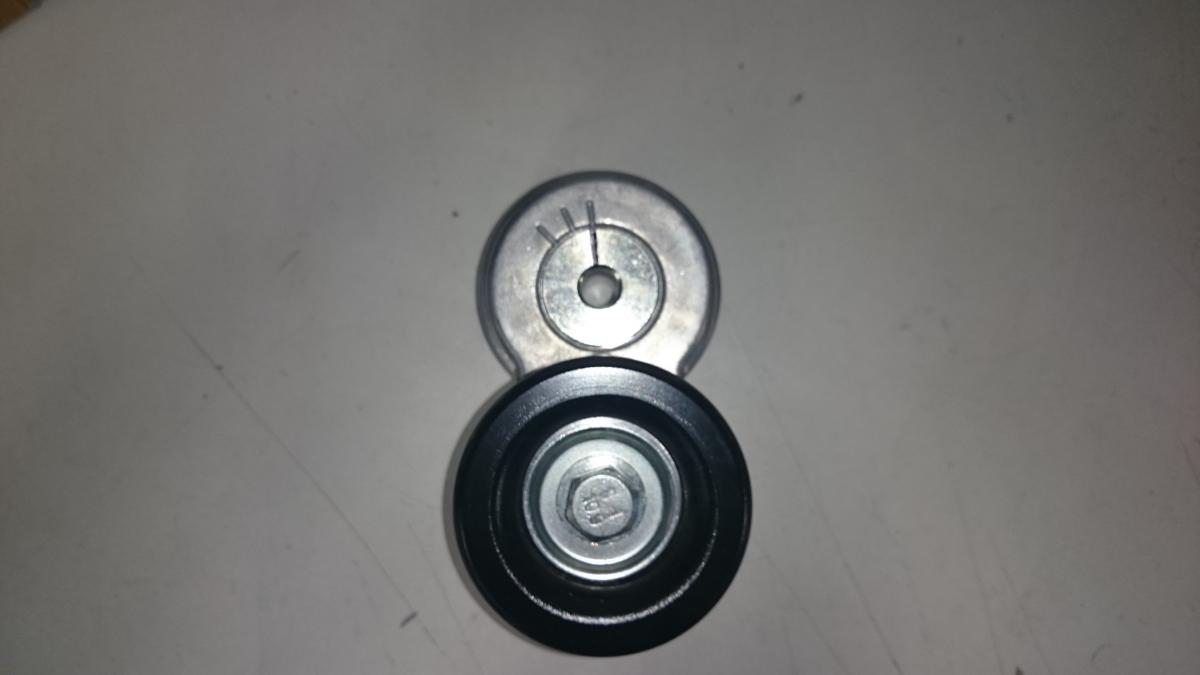

Artem NN 12 Опубликовано 24 мая, 2017 Всем привет! Возможно будет полезна следующая информация. Изначально на двигатель Cummins 2.8 ставился натяжитель с каталожным номером 5262500, в паре с ним рабаоатал ремень размером 2155 и каталожным номером 3289897. (ремень этот кстати очень дурно пахнет когда достаешь его из упаковки). Производитель данного натяжителя фирма Gates, фирменное клеймо стоит на задней части натяжителя (если данного клейма нет, перед Вами подделка). Натяжитель имел контруктивный недостаток, вся пыль, грязь и влага беспрепятственно попадали в него через отверстия по окружности натяжителя, как результат натяжитель подклинивает или даже клинит. 1 Поделиться сообщением Ссылка на сообщение Поделиться на другие сайты

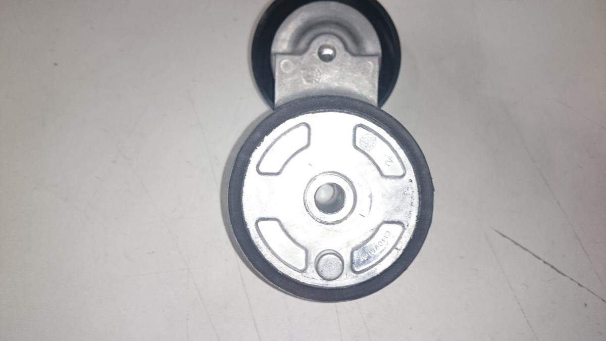

Artem NN 12 Опубликовано 24 мая, 2017 В дальнейшем стали ставить натяжитель с каталожным номером 5332218 или 5398362, производитель так же фирма Gates (клеймо производителя стоит по роликом натяжителя).Работает в паре с ремнем длинной 2166 и каталожным номером 5312821. Главные отличия от предшественника:1.Удлинили плечо натяжителя, тем самым уменьшили силу натяжения ремня и увеличив рабочий ход натяжителя, для более удобного адевания ремня. Этим победили и проблему свиста ремня.2.В рамкахборьбы с пылью, грязью и влагой на данном натяжителе все отверстия по края залили резиной. 3 Поделиться сообщением Ссылка на сообщение Поделиться на другие сайты
Artem NN 12 Опубликовано 24 мая, 2017 Поэтому всем советую,если у вас стоит натяжитель с номером 5262500, просто меняем его на натяжитель с номером 5332218 или 5398362, эти решаем проблемы свиста и подклинивания натяжителя, при этом ставим ремень с каталожным номером 5312821 и длинной 2166мм. 2 Поделиться сообщением Ссылка на сообщение Поделиться на другие сайты

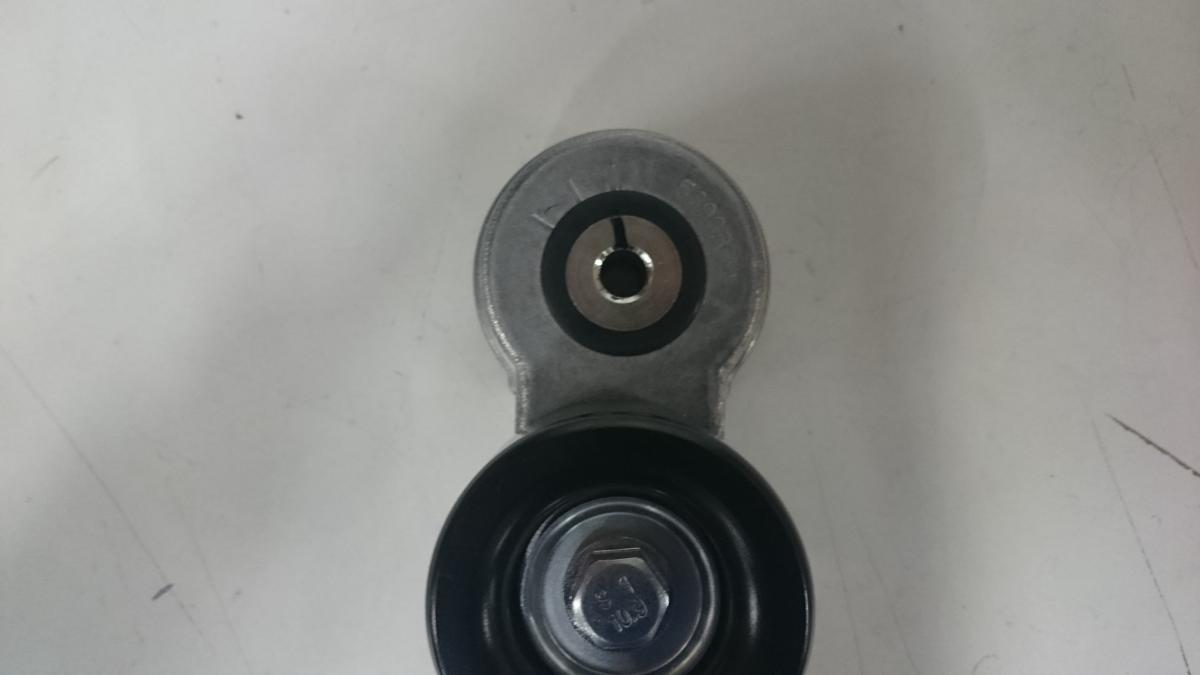

Artem NN 12 Опубликовано 24 мая, 2017 Это фото натяжителя который устанавливался на первых авто с двигателям Cummins 2.8 1 Поделиться сообщением Ссылка на сообщение Поделиться на другие сайты

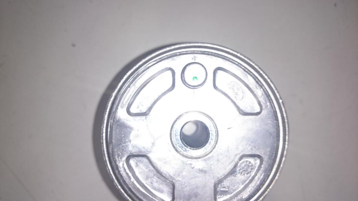

Artem NN 12 Опубликовано 24 мая, 2017 А это натяжитель устанавливался несколько поздней и имеет защиту от попадания пыли и грязи. 1 Поделиться сообщением Ссылка на сообщение Поделиться на другие сайты

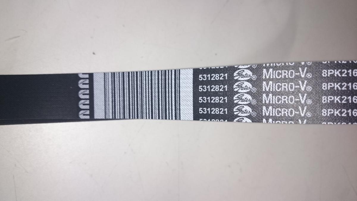

Artem NN 12 Опубликовано 24 мая, 2017 Ну и что касается ремней. Оригинальный ремень с каталожным номером 5312821 и длинной 2166мм, поставляется только в картоной упаковке (не в пакете, не связан лентой), иммет надписи Gates и Cummins, и от ремня не должно ничем пахнуть (резкий противный запах признак подделки).Фото прикрепляю. Поделиться сообщением Ссылка на сообщение Поделиться на другие сайты
Alex030569 6 509 Опубликовано 25 мая, 2017 Artem NN,а почему натяжители в фотоновских коробках? Поделиться сообщением Ссылка на сообщение Поделиться на другие сайты
Artem NN 12 Опубликовано 25 мая, 2017 Artem NN,а почему натяжители в фотоновских коробках?Да натяжители в упаковке Foton, бывают и в упаковке Gates, если покупать у официальных дилеров будут в упаковке Cummins. Дело не обертке, а в том что лежит внутри. Выше я описывал отличия оригинального натяжителя Gates от каких либо других (это наличия клейма на корпусе), соответственно нет клейма, значит перед вами неоригинал, упаковка в данном случае это показатель того по какому каналу товар зашел в страну. Поделиться сообщением Ссылка на сообщение Поделиться на другие сайты

gazelist24rus 462 Опубликовано 26 мая, 2017 Artem NN.Уважаемый,возмите заклинивший натяжитель. Распилите болгаркой.Вы увидите от чего они на самом деле клинят. Стальная пружина тупо выгрызает силуминовый корпус.Манжетка от грязи этому натяжителю нужна как зайцу Стоп-Сигнал. Поделиться сообщением Ссылка на сообщение Поделиться на другие сайты
