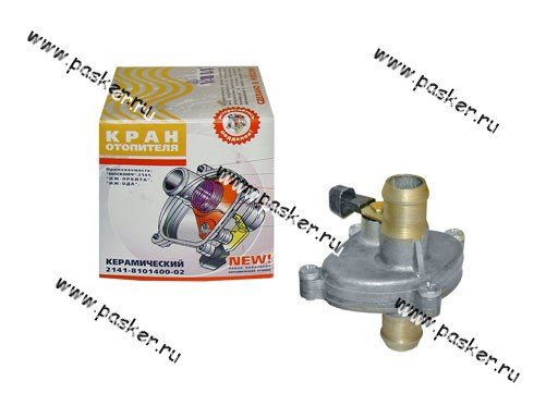

GAZ 2705 9 Опубликовано 26 июля, 2008 купил кран для ИЖ- Ода, керамический.на днях буду ставить, ГАЗовские опасные, все внутри сырое,может замкнуть к чертям. ничего, заизолирую разъем под торпедой и ручками, ручками. кстати, о птичках, продам 2 крана за 300 р. Поделиться сообщением Ссылка на сообщение Поделиться на другие сайты

GAZ 2705 9 Опубликовано 31 августа, 2008 поставил ИЖевский кран. ничего не капает.одно неудобство, посадочные места под шланги там меньшего диаметра.густо промазал красным герметиком.одна сторона держится на горчую, вторая чуть прокручивается.но зато ничего не капает. старые краны- точно опасная и ненадежная вещь. пользуемся этим ! Поделиться сообщением Ссылка на сообщение Поделиться на другие сайты
