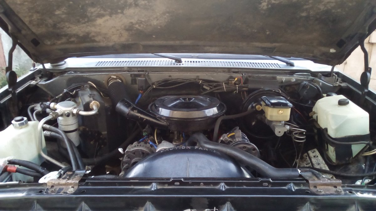

RedSquad 25 Опубликовано 27 ноября, 2020 (изменено) А если поставить просто кран? Или мб вообще без крана? У меня раньше был старый шевроле, так у него было всего 5 патрубков на всю систему охлаждения, 2 на радиатор, 2 на печку и 1 на расширительный бачек и все работало идеально!!! Изменено 27 ноября, 2020 пользователем RedSquad 1 Поделиться сообщением Ссылка на сообщение Поделиться на другие сайты

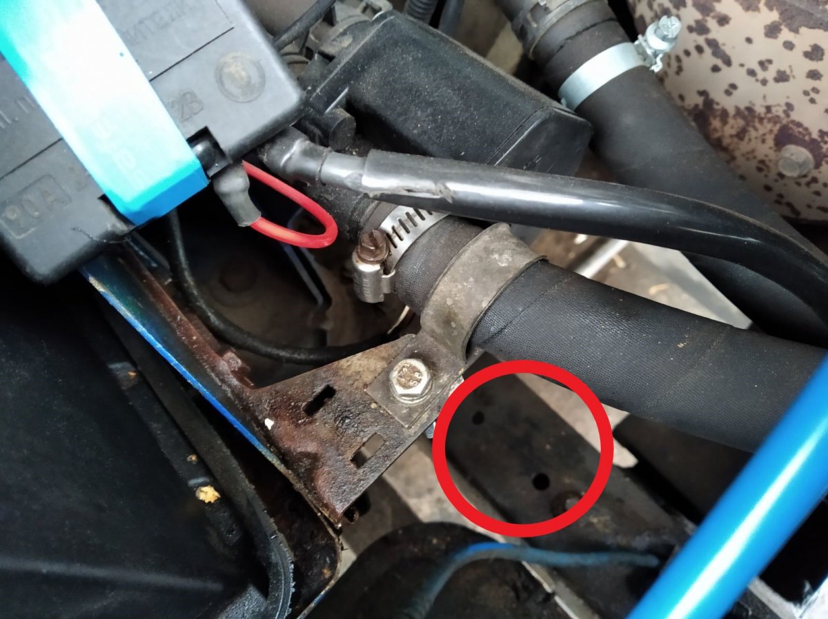

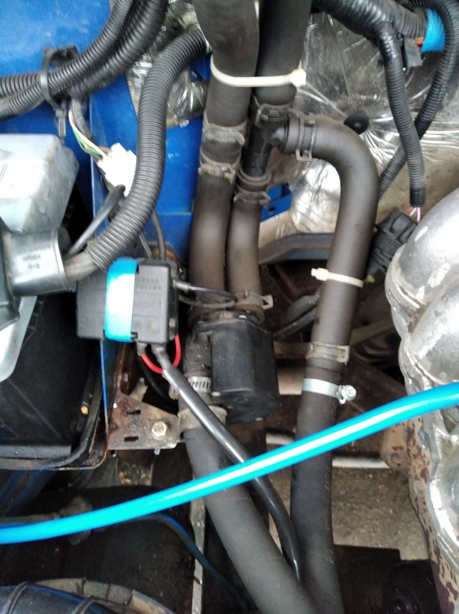

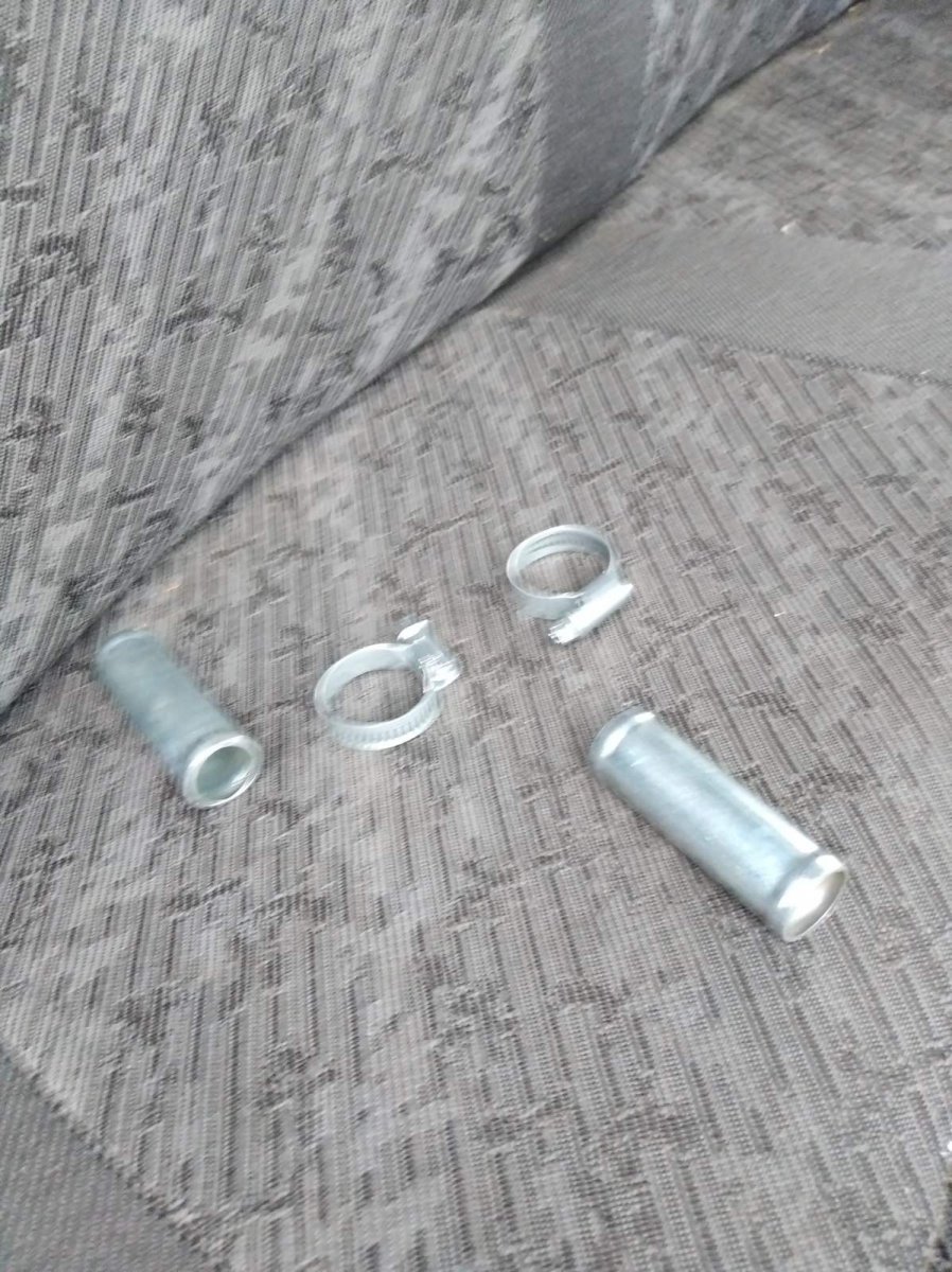

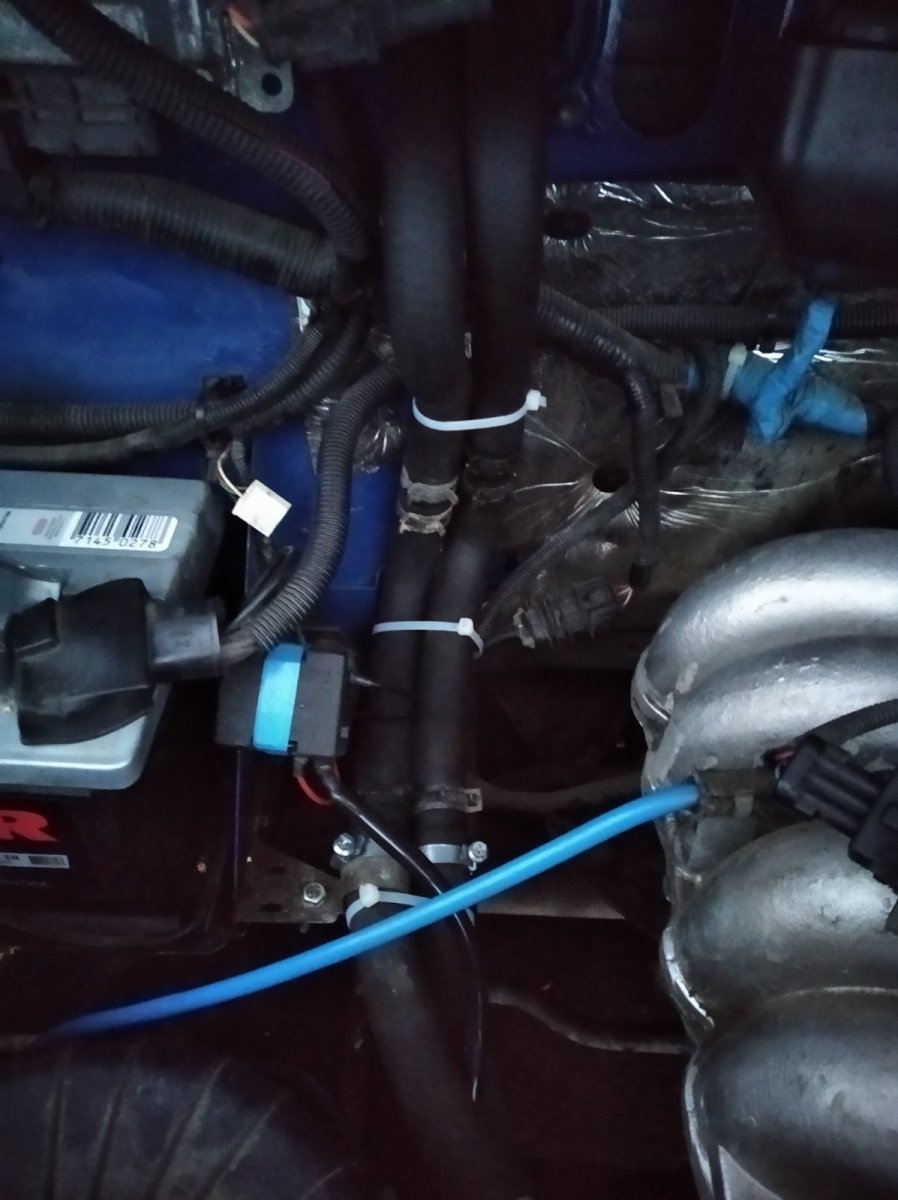

RedSquad 25 Опубликовано 28 ноября, 2020 (изменено) Все сделал Вот место куда обычно капает с клапана Как было Девайсы для переделки, цена за все 70 руб. Как стало без клапана Изменено 28 ноября, 2020 пользователем RedSquad 1 Поделиться сообщением Ссылка на сообщение Поделиться на другие сайты
соболевич 2 088 Опубликовано 28 ноября, 2020 (изменено) 32 минуты назад, RedSquad сказал: Как стало без клапана Зимой это нормально, а вот летом на ходу будет теплом дуть, так как заслонка на отечественных авто не плотно перекрывает, коробит ее от температур. Потому и ставят сантехнику - зимой открыл, на лето закрыл. Изменено 28 ноября, 2020 пользователем соболевич 1 Поделиться сообщением Ссылка на сообщение Поделиться на другие сайты
RedSquad 25 Опубликовано 28 ноября, 2020 (изменено) Я проверил, при +1 на улице, в полностью отключенном положении температуры, дует чуть теплый воздух, НО часто ли ты летом вообще включаешь вентилятор печки? Изменено 28 ноября, 2020 пользователем RedSquad Поделиться сообщением Ссылка на сообщение Поделиться на другие сайты
соболевич 2 088 Опубликовано 28 ноября, 2020 4 минуты назад, RedSquad сказал: Я проверил, при +1 на улице в полностью отключенном положении температуры, дует чуть теплый воздух Когда на улице 15-20 то это и внимания не обращаешь, а вот когда под 30 , то уже раздражает.Поездий, сам решишь как дальше поступать. 1 Поделиться сообщением Ссылка на сообщение Поделиться на другие сайты
RedSquad 25 Опубликовано 28 ноября, 2020 Согласен, летом в жару посмотрим 1 Поделиться сообщением Ссылка на сообщение Поделиться на другие сайты
