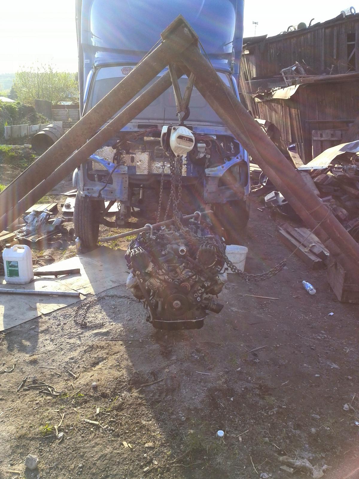

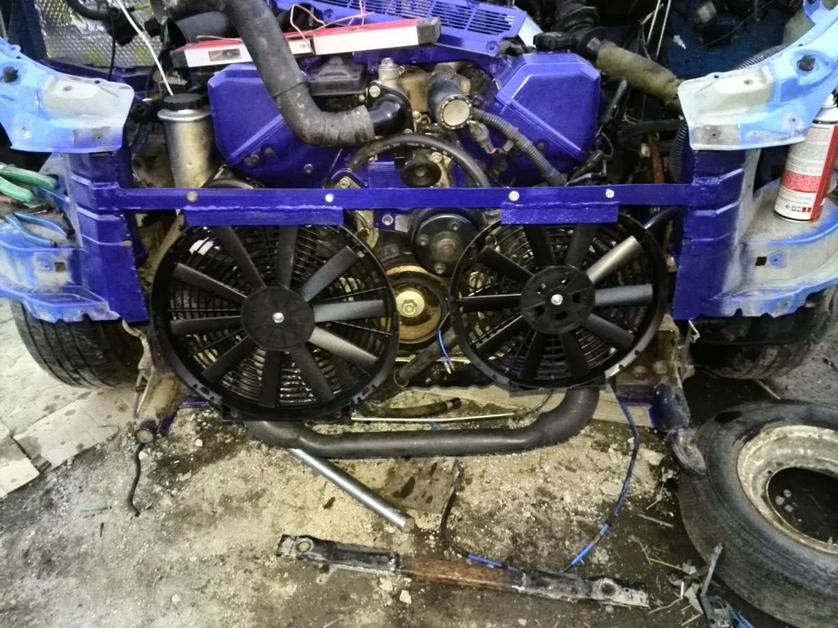

Zazik970 8 Опубликовано 18 февраля, 2015 Чуть больше полугода назад я всетаки запустил свою идею в жизнь( Хотя была взята у Дениса он первый кого я знаю что поставил этот мотор) изначально планировалось ставить 2jz-fe но так как в планах было тоскать телегу на 30 кубов плюс сам головастик на 22 куба, эта идея быстро отпала, было решено ставить 1uz-fe 287 лошадок на автомате. После первого не удачного мотора пришлось купить другой который норм запустился и не шестерил и норм обороты набирал.По мотору скажу одно очень надежный не сильно прожорливый по трассе и городу в зависимости как давить на педельку расход от 14 литров 92го бенза но это в моем случае.Так как сразу был установлен тюненый радиатор(под спорт) от сотого марка обьем антифриза составляет на данный момент 19 литров.Было изначально установленно два вента в последствии один маленький был удален.В этот понедельник был куплен прицеп 30 кубов( его в Челябе кто то из наших сегодня видел, увы не я за рулем так как с этим долбаным разделением я могу ездить на фуре но не могу на лехковой с телегой ездить) с Чебоксар до Челябы машинка шла гружоная и коробка и мотор в полне справлялися с поставленной целью при полной загруке с учетом метановыйх(металических)балонов общая масса около 8 тонн(не забываем про вес самой головы и вес прицепа), плус по длине на метр меньше фурыИ в уральские горы вытягивает от 50 км/ч и более особо не напрягаясь.Сегодня кто-то из наших в челябе виделся с данным паровозиком!!! 8 Поделиться сообщением Ссылка на сообщение Поделиться на другие сайты
Zazik970 8 Опубликовано 18 февраля, 2015 Бегал и с первый и со вторым jz, первого хватает вполне для стандартной будки 10кубов или тента в 8 кубов за глаза а вот второго вполне хватает для 14-16 кубов газели а если больше слабоват будет.А так при установке японца необходимо заменить все прокладки и сальники так как моторы которые к нам приходят лежат много лет на разборах пока мы не купим!!! Поделиться сообщением Ссылка на сообщение Поделиться на другие сайты
