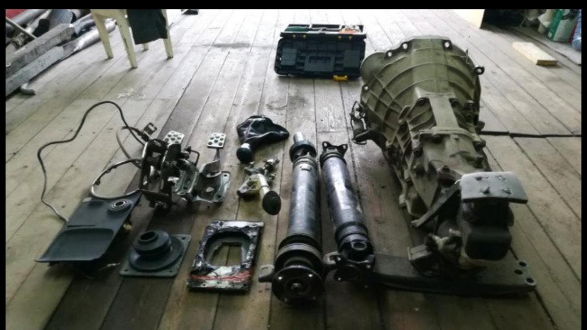

Crady 8 641 Опубликовано 5 декабря, 2018 а с чего может быть мотор? связка вроде редкая 1жз и 35-50lsна каком рынке редкая?у нас может быть.а так не редкость,и на многие машинки ставилось. Поделиться сообщением Ссылка на сообщение Поделиться на другие сайты
GoldeN 604 Опубликовано 5 декабря, 2018 Адаптер по скорости в любом случае нужен будет, без разницы с чего он скорость считывает, передаточное в вмосту не то будет в любом случае что была на той тойете. У меня та же коробка но хвостовик под шлиц, коробка дешевле кардан проще, при желании и заменить просто в любом магазине можно если че свою вилку переставил и попер. Поделиться сообщением Ссылка на сообщение Поделиться на другие сайты
Reactor77 1 Опубликовано 5 декабря, 2018 разве мозг скорость не с датчика вторичного вала на коробе считывает? Поделиться сообщением Ссылка на сообщение Поделиться на другие сайты
Crady 8 641 Опубликовано 5 декабря, 2018 разве мозг скорость не с датчика вторичного вала на коробе считывает?смотря какая система..я даже понятия не имею что там за эбу.знал бы,так было бы ясно откуда Поделиться сообщением Ссылка на сообщение Поделиться на другие сайты
GoldeN 604 Опубликовано 5 декабря, 2018 (изменено) разве мозг скорость не с датчика вторичного вала на коробе считывает?Даже если и с него то щиток то откалиброван под другую пару, возможно и он на скорость, если с него фишку сдернуть то остается одна первая скорость только. А если с него в плане взять на газелевский щиток то там тоже не пойдет он там ипульсный как датчик на колене, и стоит реперный диск, пытались мне на андурио с него спидометр замутить. Изменено 5 декабря, 2018 пользователем GoldeN Поделиться сообщением Ссылка на сообщение Поделиться на другие сайты
Reactor77 1 Опубликовано 5 декабря, 2018 смотря какая система..я даже понятия не имею что там за эбу.знал бы,так было бы ясно откудая выкладывал фотки. уж как смог. странные правила по поводу ссылок... Поделиться сообщением Ссылка на сообщение Поделиться на другие сайты
Reactor77 1 Опубликовано 5 декабря, 2018 если правильно думаю, то на японце было 41:10. у меня 41:9 Поделиться сообщением Ссылка на сообщение Поделиться на другие сайты
Vais25 5 Опубликовано 5 декабря, 2018 171-ый кузов не должен быть non vvti и мозг там пять фишек. И вроде как с jz -том кузов назывался jzs171. Поделиться сообщением Ссылка на сообщение Поделиться на другие сайты
Vais25 5 Опубликовано 5 декабря, 2018 Vvti началось году по моему в 96-98-ом. А пятиступые коробки на краун и марк пошли с 2000-го. Поделиться сообщением Ссылка на сообщение Поделиться на другие сайты
Reactor77 1 Опубликовано 6 декабря, 2018 о как. по номеру коробки нашёл, что она с LEXUS GS300/430 JZS160но там 2JZGE, а у меня первый. чего-то не сходится. а номера на мозгах нет. Поделиться сообщением Ссылка на сообщение Поделиться на другие сайты
GoldeN 604 Опубликовано 6 декабря, 2018 о как. по номеру коробки нашёл, что она с LEXUS GS300/430 JZS160но там 2JZGE, а у меня первый. чего-то не сходится. а номера на мозгах нет.Эта коробка ставилась много куда в плоть до крузаков и в зависимости от мотора была усилена, количество фрикционов и размер гидротрансформатора Поделиться сообщением Ссылка на сообщение Поделиться на другие сайты
Reactor77 1 Опубликовано 6 декабря, 2018 получается двигатель и короб у меня с разных машин. но комп у них один на двоих. короб будет адекватно работать? там же другой стоял раньше. Поделиться сообщением Ссылка на сообщение Поделиться на другие сайты
Vais25 5 Опубликовано 6 декабря, 2018 Судя фото JZS141 или что то подобное. Поделиться сообщением Ссылка на сообщение Поделиться на другие сайты

GoldeN 604 Опубликовано 6 декабря, 2018 получается двигатель и короб у меня с разных машин. но комп у них один на двоих. короб будет адекватно работать? там же другой стоял раньше.Газель в сборе же брал, че не прокатился даже ? Поидее если двиг не VVTI трамблерный то коробка тросовая должна быть, скорее всего 30-40, на этой точно не будет кикдауна, мож работать еще че не адекватно будет например не все скорости и т.д. Поделиться сообщением Ссылка на сообщение Поделиться на другие сайты
