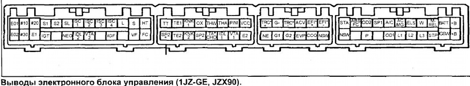

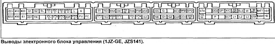

Vais25 5 Опубликовано 7 декабря, 2018 Распиновка твоего блока похажа на эту. А если это так, то скорее всего блок не умеет работать с пятиступо акпп. Можно попробовать поставить отдельные мозги на акпп, но особого смысла не вижу. Поделиться сообщением Ссылка на сообщение Поделиться на другие сайты
Reactor77 1 Опубликовано 7 декабря, 2018 да, похожа. откуда сведения, что не может с пятиступкой работать? может есть мозги которые смогут и с этим мотором и с этим коробом работать? Поделиться сообщением Ссылка на сообщение Поделиться на другие сайты
Vais25 5 Опубликовано 7 декабря, 2018 (изменено) Может и есть такие мозги. Но я понимаю данную ситуацию по другому: эти мозги с мотора 90-ых годов, а коробка 2000-ых. В мозгах должны быть залиты карты переключений передач. Я не электрик и не уверен, что говорю истину но... мое мнение, что к мозгам должен приходить сигнал скорости, сигнал тахометра и сигнал ТПС. А дальше уже программа решает на каких оборотах и какой скорости какую передачу включить, ну или заблокировать гидротрансформатор. Изначально надо прокатиться и понять. Что и как. Можно поставить кастомный мозг на АКПП, но это будет стоить примерно, как родная четырехступая коробка. P.S. при большом желании и умении можно собрать мозги на ардуино. Изменено 7 декабря, 2018 пользователем Vais25 Поделиться сообщением Ссылка на сообщение Поделиться на другие сайты
Reactor77 1 Опубликовано 7 декабря, 2018 понятно, спасибо за инфу Поделиться сообщением Ссылка на сообщение Поделиться на другие сайты
GoldeN 604 Опубликовано 7 декабря, 2018 (изменено) да, похожа. откуда сведения, что не может с пятиступкой работать? может есть мозги которые смогут и с этим мотором и с этим коробом работать?Нет таких мозгов в 2000х уже трамблерных моторов небыло, шли либо катушечный VVTI либо 1\2jz-fse с такой кпп, Помимо мозгов там дроссель и вся проводка другаяМожет и есть такие мозги. Но я понимаю данную ситуацию по другому: эти мозги с мотора 90-ых годов, а коробка 2000-ых. В мозгах должны быть залиты карты переключений передач. Я не электрик и не уверен, что говорю истину но... мое мнение, что к мозгам должен приходить сигнал скорости, сигнал тахометра и сигнал ТПС. А дальше уже программа решает на каких оборотах и какой скорости какую передачу включить, ну или заблокировать гидротрансформатор. Изначально надо прокатиться и понять. Что и как. Можно поставить кастомный мозг на АКПП, но это будет стоить примерно, как родная четырехступая коробка. P.S. при большом желании и умении можно собрать мозги на ардуино.Скорее всего это не будет иметь особого смысла, если прошлый хозя там насобирал такой галиматьи, то там скорее всего и мотор уже хз че там с ним, что по деньгам потом это все как нормальный контракт вылезет. Изменено 7 декабря, 2018 пользователем GoldeN Поделиться сообщением Ссылка на сообщение Поделиться на другие сайты
Vais25 5 Опубликовано 7 декабря, 2018 (изменено) Скорее всего это не будет иметь особого смысла, если прошлый хозя там насобирал такой галиматьи, то там скорее всего и мотор уже хз че там с ним, что по деньгам потом это все как нормальный контракт вылезет. Смотря за сколько взят донор. Может есть смысл его распродать и купить 1jz vvti с четырех или пятиступкой. Кастомные мозги стоят около 10000 + сам настроишь и подключишь или дядю позовешь. За эти деньги можно поискать коробку от девяностика. Изменено 7 декабря, 2018 пользователем Vais25 Поделиться сообщением Ссылка на сообщение Поделиться на другие сайты
