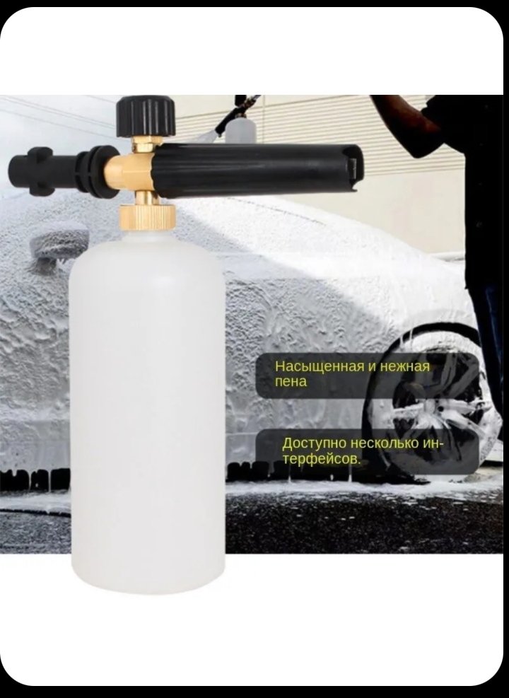

Дмитрий 1 289 Опубликовано 19 апреля, 2024 4 часа назад, Alex030569 сказал: Теперь надо найти где купить ещё пеногенератор,которого не было в комплекте.И быстросьем надо для подключения шланга. Покупкой доволен! Я люблю качественные,хорошие вещи. Бери обычный китайский типа такого, на озоне и валберес их полно. У меня на всех мойках были такие, доволен ими, комплектные сразу выкидывал. 3 часа назад, Alex030569 сказал: Планирую сделать или через станцию умягчения или просто полифосфатный фильтр воткнуть. У меня тоже очень жёсткая, но умягчителей нет, только на питьевое. да и зачем если нет нагрева воды, значит нет и отложений. там просто химии больше нужно, на банках обычно указано дозоривка при жёсткой воде.. На мойке просто перед ней ставиться фильтр сеточка и все.. 4 часа назад, Alex030569 сказал: Реле давления в доме настроено вроде 2,8-3,5 АТМ. Не хватает совсем чуть чуть,т.е. поворачивать регулировку на пистолете надо совсем чуть чуть.Не критично,но все Что то не понял, мойка может работать "из канавы" ей входящее давление не нужно по сути, скорее может объема не хватает воды? У меня по сути входящее слабое давление и работает нормально единственное когда воздух ещё не вышел она останавливается или в сети напряжение падает к этому капризный двигатель 1 Поделиться сообщением Ссылка на сообщение Поделиться на другие сайты

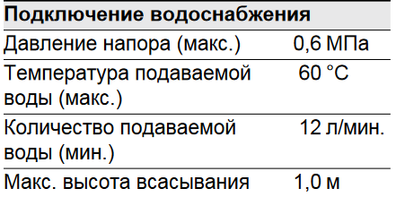

Alex030569 6 938 Опубликовано 19 апреля, 2024 (изменено) 44 минуты назад, Дмитрий сказал: Что то не понял, мойка может работать "из канавы" ей входящее давление не нужно по сути, скорее может объема не хватает воды? У меня по сути входящее слабое давление и работает нормально единственное когда воздух ещё не вышел она останавливается или в сети напряжение падает к этому капризный двигатель Вечером сниму как она брызгает.Я подумал что давления воды мало.А может объема воды мало? На полную ставишь и пистолет секунды две брызгает,потом остановка,потом опять брызгает. А может напряжение? Удлинитель слабенький был для 3 кВт. 46 минут назад, Дмитрий сказал: Бери обычный китайский типа такого, на озоне и валберес их полно А то что есть вытягивающийся шланг с фильтром? Ерунда,да? Изменено 19 апреля, 2024 пользователем Alex030569 Поделиться сообщением Ссылка на сообщение Поделиться на другие сайты
Дмитрий 1 289 Опубликовано 19 апреля, 2024 23 минуты назад, Alex030569 сказал: На полную ставишь и пистолет секунды две брызгает,потом остановка,потом опять брызгает. А может напряжение? Удлинитель слабенький был для 3 кВт. У меня останавливает когда в мойке воздух из шланга, перед использованием нужно обязательно без включения стравить все через пистолет пока не перестанет "фыркать".. К напряжению она придирчива вполне может быть и из за плохого удлинителя.. Если у тебя станция выдает 10-12л/минуту(ведро) то должно хватать объема. 23 минуты назад, Alex030569 сказал: А то что есть вытягивающийся шланг с фильтром? Ерунда,да? Это в емкость с разведенной химией опустить и на пистолете поставить режим когда просто льет без напора и будет через мойку идти химия, но там будет не пена, а просто мыльная вода, пока нет пеногенератора можно и этим попробовать.. Я никогда этим не пользовался или один раз уже и не помню.. Лучше в инструкции почитать как этой фигней пользоваться.. 26 минут назад, Alex030569 сказал: Я подумал что давления воды мало. Вот из инструкции Минимального давления не указано, да и она всасывающая то есть нет требований к напору Поделиться сообщением Ссылка на сообщение Поделиться на другие сайты
Alex030569 6 938 Опубликовано 19 апреля, 2024 (изменено) 41 минуту назад, Дмитрий сказал: меня останавливает когда в мойке воздух из шланга, перед использованием нужно обязательно без включения стравить все через пистолет пока не перестанет "фыркать".. К напряжению она придирчива вполне может быть и из за плохого удлинителя.. Если у тебя станция выдает 10-12л/минуту(ведро) то должно хватать объема Значит воздух был.Соединял "на коленке" проволкой,диаметры шланга и муфты разные. Изменено 19 апреля, 2024 пользователем Alex030569 Поделиться сообщением Ссылка на сообщение Поделиться на другие сайты

Alex030569 6 938 Опубликовано 20 апреля, 2024 23 часа назад, Дмитрий сказал: меня останавливает когда в мойке воздух из шланга, перед использованием нужно обязательно без включения стравить все через пистолет пока не перестанет "фыркать".. К напряжению она придирчива вполне может быть и из за плохого удлинителя.. Если у тебя станция выдает 10-12л/минуту(ведро) то должно хватать объема Скорее всего был подсос воздуха.Сегодня закрепил шланг как положено,удлинитель другой взял и уже не отключалась мойка.Отмыл всю машину,пока правда без пены.Но да же если без пены,то на мойке самообслуживания так не отмоешь и с пеной.Там же деньги капают за каждую потраченную секунду,не важно нажат пистолет или не нажат.Поэтому постоянно смотришь там на табло,сколько осталось.А дома меня ни кто не гонит) 3 Поделиться сообщением Ссылка на сообщение Поделиться на другие сайты
Дмитрий 1 289 Опубликовано 20 апреля, 2024 24 минуты назад, Alex030569 сказал: Скорее всего был подсос воздуха.Сегодня закрепил шланг как положено,удлинитель другой взял и уже не отключалась мойка. Вряд ли подсос, так как у тебя же идет давление, не герметичное соединение тогда бы капало, а не всасывало, если конечно объема воды хватает.. Скорее всего просто не весь воздух вышел, у меня так каждый раз, хоть и стараюсь спустить весь воздух перед включением, но всё равно первое время несколько раз дергается(вкл/выкл) пока не выплюнет весь воздух.. Поделиться сообщением Ссылка на сообщение Поделиться на другие сайты

Alex030569 6 938 Опубликовано 20 апреля, 2024 (изменено) В 19.04.2024 в 10:10, Дмитрий сказал: Бери обычный китайский типа такого, на озоне и валберес их полно Пересмотрел все на Озоне.Читаю отзывы и все жалуются на них-то резьбовое соединение срывает,то бежит со всех щелей.Ценовой диапазон 1 тысяча +/-. Изменено 20 апреля, 2024 пользователем Alex030569 Поделиться сообщением Ссылка на сообщение Поделиться на другие сайты

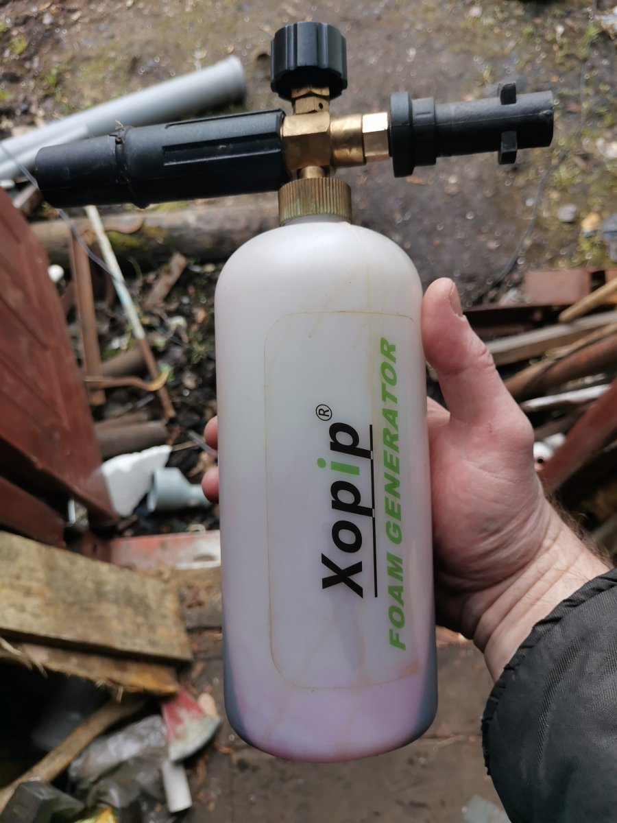

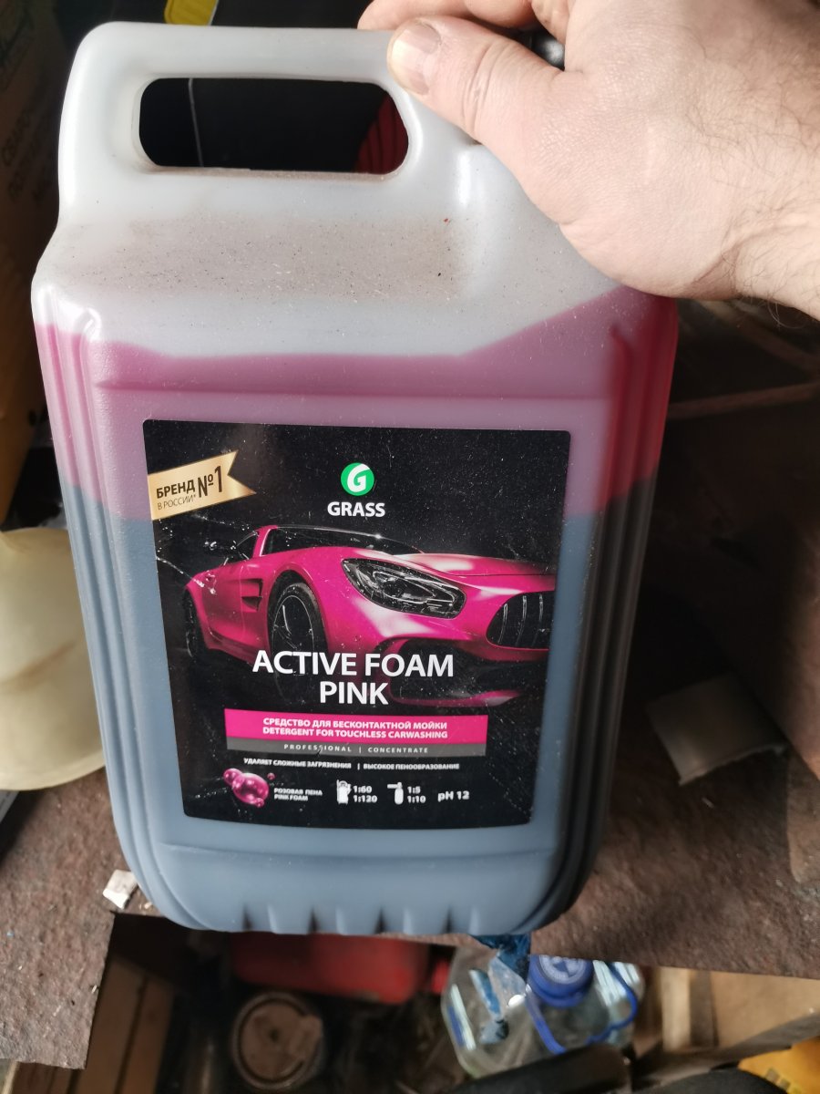

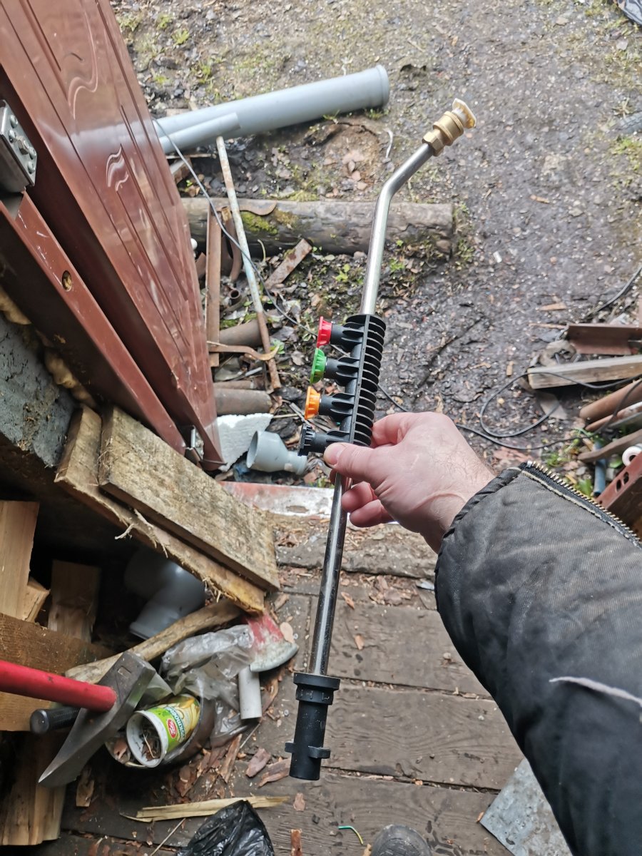

Дмитрий 1 289 Опубликовано 20 апреля, 2024 3 часа назад, Alex030569 сказал: Было бы здорово,если найдешь ссыль Ссылку не нашел, даже не помню через чего заказывал. Вот такой у меня Химию сейчас использую Грасс. Взял на Мегамаркете за 5л вроде вышло около 500р Насадку после как родная сломалась вот такую использую со сменными наконечниками Брал на озоне за 900р с ней давление мощнее давить, аж удерживать одной рукой сложно, но хз на сколько при этом на мойку идёт нагрузка. 1 Поделиться сообщением Ссылка на сообщение Поделиться на другие сайты

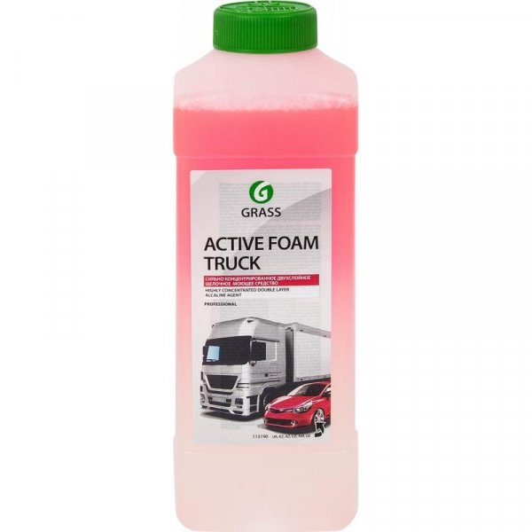

zhn36 766 Опубликовано 21 апреля, 2024 @B.V.A вот эта еще сильнее даже гбц ей мыл хорошо отмывает Поделиться сообщением Ссылка на сообщение Поделиться на другие сайты
Alex030569 6 938 Опубликовано 21 апреля, 2024 (изменено) 7 минут назад, zhn36 сказал: @B.V.A вот эта еще сильнее даже гбц ей мыл хорошо отмывает Такой на сезон хватит? Я заказал 5 литров,как у Димы.Потом увидел такую же,но гель.Наверное гель все таки получше будет. Вообще Грасс химия хорошая.И отмывает хорошо,и разлагается до 90%. Но мне на экологию как то боком,есть же дренажные канавы вдоль улиц,туда и скидывается вся эта химия и дренаж участка то же туда. Изменено 21 апреля, 2024 пользователем Alex030569 Поделиться сообщением Ссылка на сообщение Поделиться на другие сайты
