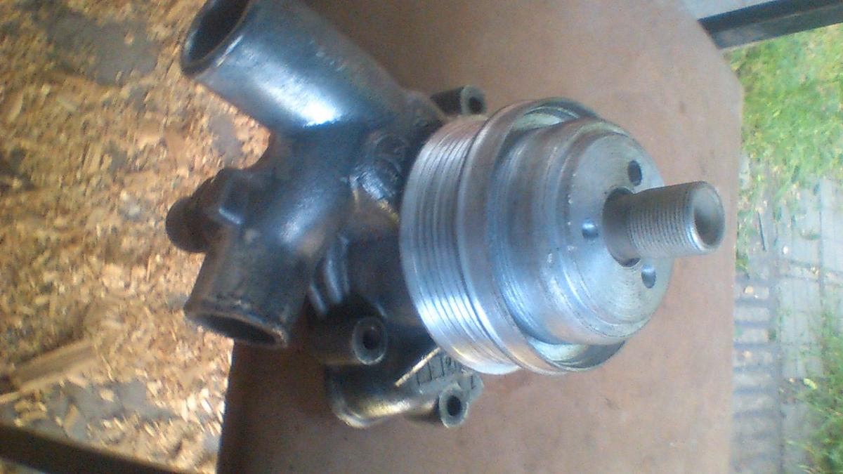

oberst 200 Опубликовано 29 мая, 2014 Попробую еще раз фотку Поделиться сообщением Ссылка на сообщение Поделиться на другие сайты
Дядя Лёша 11 Опубликовано 29 мая, 2014 Материал - алюминий. Диаметр 95мм, вместо 107 заводских.У 405 Е-3 диаметр шкива помпы около 115мм., выточил шкив 90мм. стальной. Менять придется вместе с помпой, т.к. электро муфта. У знакомого стоит шкив 90мм., летом в пробке эл. вентилятор по времени менее продолжительно работает. Сам к зиме поставлю другую помпу с шкивом новым, все приготовил. Поделиться сообщением Ссылка на сообщение Поделиться на другие сайты
oberst 200 Опубликовано 30 мая, 2014 У 405 Е-3 диаметр шкива помпы около 115мм., выточил шкив 90мм. стальной. Менять придется вместе с помпой, т.к. электро муфта. У знакомого стоит шкив 90мм., летом в пробке эл. вентилятор по времени менее продолжительно работает. Сам к зиме поставлю другую помпу с шкивом новым, все приготовил. На всех ЗМЗ 406-5-9 шкив помпы одинакового диаметра. Для рабочей части, где одет ремень 107 мм. Уменьшить на электромуфте не получится, магнит мешает. Кстати, зимой печка будет лучше работать, так как циркуляция жидкости лучше. Поделиться сообщением Ссылка на сообщение Поделиться на другие сайты
oberst 200 Опубликовано 23 июня, 2014 Ну вот и фотка шкива. Поделиться сообщением Ссылка на сообщение Поделиться на другие сайты

oberst 200 Опубликовано 4 июля, 2014 Думаю можно родной оставлять. Если не хватит натяжника, то можно подобрать чуть короче в иномарочном магазине. Точные размеры не дам, потому что у меня разводка ремня нестандартная, насос ГУР находится под генератором и добавлен поддерживающий ролик между геной. И насосом ГУРА Поделиться сообщением Ссылка на сообщение Поделиться на другие сайты
