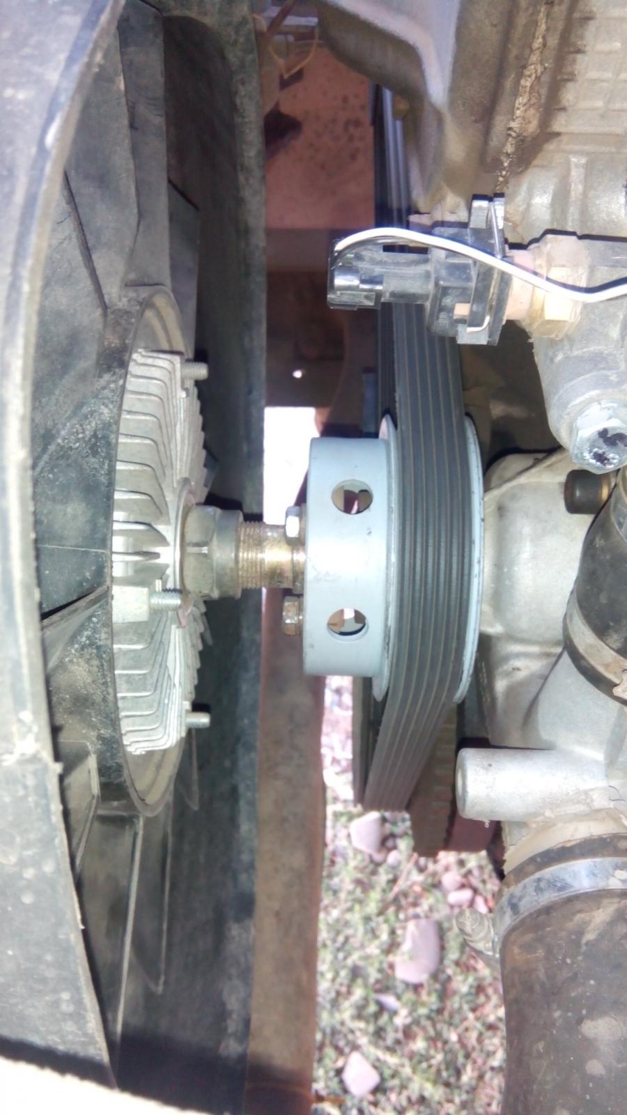

Испытания продолжаются, пока прошел с этим шкивом около 200 км в смешанном режиме. Температурный режим стал стабильным: на трассе, в городе, в горку, пустой или груженый температура стабильно 82 с термостатом вернет. Пока переделкой доволен.
Максим Павлович
Вот так выглядит самопальный шкив с двусторонним ремнем от фольксвагена.

Всем доброго вечера! Ребята, ломает уже 3 раз шкив помпы на ходу.Выхаживают не больше 5 тыс.Помпа без люфтов, не клинит. Натяжной новый поставил.Куда смотреть?
Максим Павлович
Вот и я запарился менять обломанные шкивы, заказал металлический. И тебе советую
А вообще на это влияет момент затяжки шкива к помпе, наличие упорной пластины на шкиве ну и конечно натяг приводного ремня. Я все это соблюдал но шкивы разлетались с завидной регулярностью
Саня Фермер
Заказать металлический то можно. Причина интересна, за 70000 тыс все норм. и тут за 15000 уже 3 шт. Пластины каждый раз новые, ремень не перетянут, болты все затянуты. Мистика...
