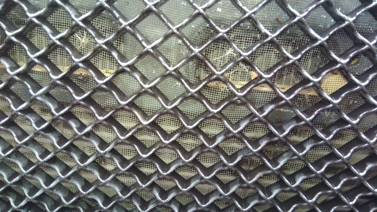

Маховик1 106 Опубликовано 31 августа, 2022 Эх, видимо никого с этой доработкой не осталось! А жаль, на предыдущей машинке благодаря этой клетке, установленной с новья радиатор за 8 лет остался девственным, сеточка пробилась 1 раз всё-таки защитив радиатор. На новой машинке уже немало замятин на радиаторе. Поделиться сообщением Ссылка на сообщение Поделиться на другие сайты
Vovchikk 883 Опубликовано 31 августа, 2022 Просто обтяни маскиткой от пластиковых окон. Поделиться сообщением Ссылка на сообщение Поделиться на другие сайты
Маховик1 106 Опубликовано 31 августа, 2022 Вариант с рамкой самый удобный, крепкий и незаметный (можно сказать самый эстетичный). Снизу вставляется в рамку радиатора, сверху приклёпанными пластинами крепится к верхним болтам бампера. Иногда правда пласт.углы приходится менять. Поделиться сообщением Ссылка на сообщение Поделиться на другие сайты

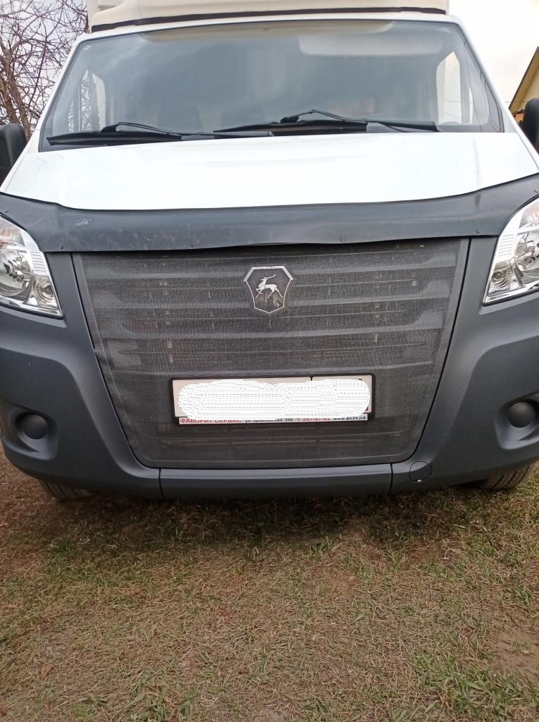

Vovchikk 883 Опубликовано 1 сентября, 2022 Ну можешь купить готовое решение, правда ценник не гуманный, около 7 рублей. Или так: 1 Поделиться сообщением Ссылка на сообщение Поделиться на другие сайты
Маховик1 106 Опубликовано 1 сентября, 2022 @Vovchikk , без обид, но мне кажется, что вид немного убогий. Рамку глубоко внутри совсем не видно было бы. Поделиться сообщением Ссылка на сообщение Поделиться на другие сайты
Vovchikk 883 Опубликовано 2 сентября, 2022 17 часов назад, Маховик1 сказал: без обид, но мне кажется, что вид немного убогий. Рамку глубоко внутри совсем не видно было бы. Возможно, да , не так эстетично, но наяву смотрится лучше, зато радиатор чистый. Но 7 рублей за то, что продают, как-то перебор и она тоже снаружи. Внутрь только отделными секциями вставлять. Поделиться сообщением Ссылка на сообщение Поделиться на другие сайты

Маховик1 106 Опубликовано 8 сентября, 2022 В 03.09.2022 в 05:27, Vovchikk сказал: Набери в поиске защита радиатора Некст. Не, эта нахлобучка за 7 т.р. с гаком вообще ниочём! Мало того,что дорогущая, так ещё и сетка только от камней, да и вид какой-то топорный. По-моему у тебя и то аккуратней выглядит и пух с мошками задержит. Поделиться сообщением Ссылка на сообщение Поделиться на другие сайты
Vovchikk 883 Опубликовано 9 сентября, 2022 14 часов назад, Маховик1 сказал: Не, эта нахлобучка за 7 т.р. с гаком вообще ниочём! Мало того,что дорогущая, так ещё и сетка только от камней, да и вид какой-то топорный. По-моему у тебя и то аккуратней выглядит и пух с мошками задержит. Так я тебе про что и говорю. Правда зимой снимать надо если по трассе ездишь. Снегом забивает и мотор начинает грется. Поделиться сообщением Ссылка на сообщение Поделиться на другие сайты
Маховик1 106 Опубликовано 11 сентября, 2022 В 09.09.2022 в 05:03, Vovchikk сказал: Так я тебе про что и говорю. Правда зимой снимать надо если по трассе ездишь. Снегом забивает и мотор начинает грется. Ну вот тем и хороша сетка в глубине ближе к радиатору, там всё растает. Да и снимается просто для чистки если что. Поделиться сообщением Ссылка на сообщение Поделиться на другие сайты
