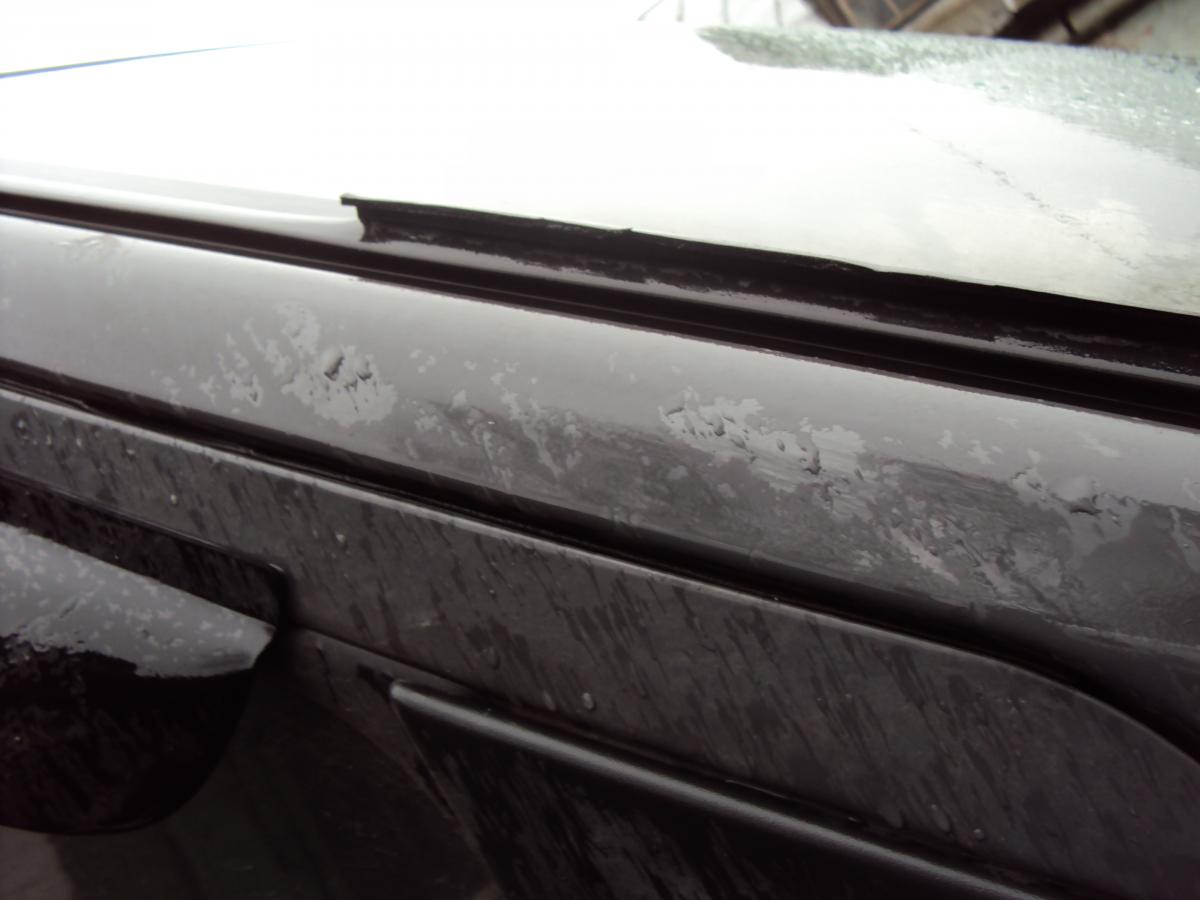

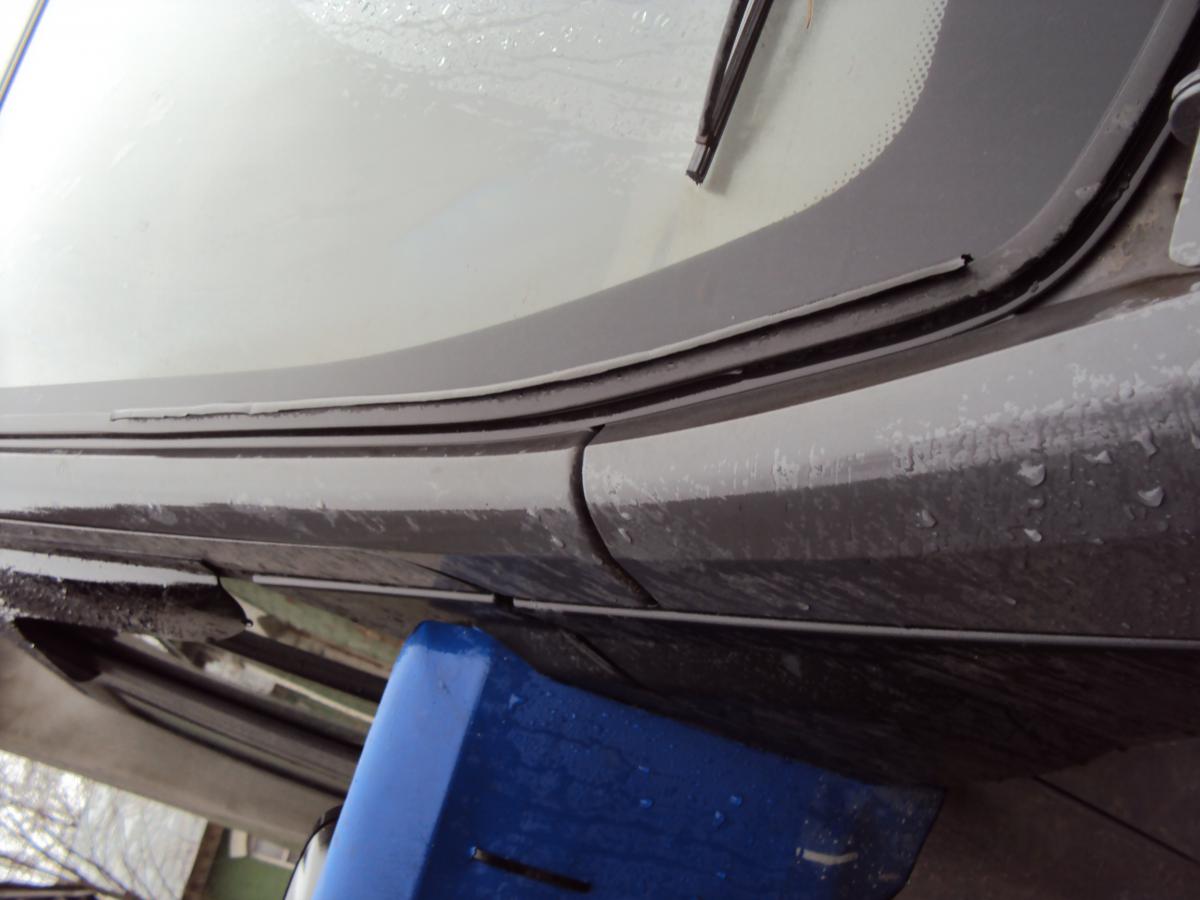

Rock86 1 Опубликовано 12 октября, 2015 во во вот такую штуку и думал замутить! Очень интересно как результат!? Обязательно отпишись!я сделал из уплотнителя для дверей, купил в строительном магазине., оторвал клеящуюся полосу, разрезал вдоль пополам и подсунул под резинку. 1 Поделиться сообщением Ссылка на сообщение Поделиться на другие сайты
Fomich81 151 Опубликовано 12 октября, 2015 Между лобовым стеклом и торпедой впереди щель! Куда все падает! Купил два куска утеплителя для труб 18 диаметр ( серого цвета) и руками аккуратно( легко рвется) туда его запихал! Ps. Идея не моя! Видел где то в инете! я сделал из уплотнителя для дверей, купил в строительном магазине., оторвал клеящуюся полосу, разрезал вдоль пополам и подсунул под резинку.и как результат? Поделиться сообщением Ссылка на сообщение Поделиться на другие сайты

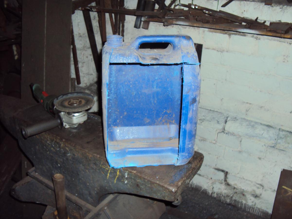

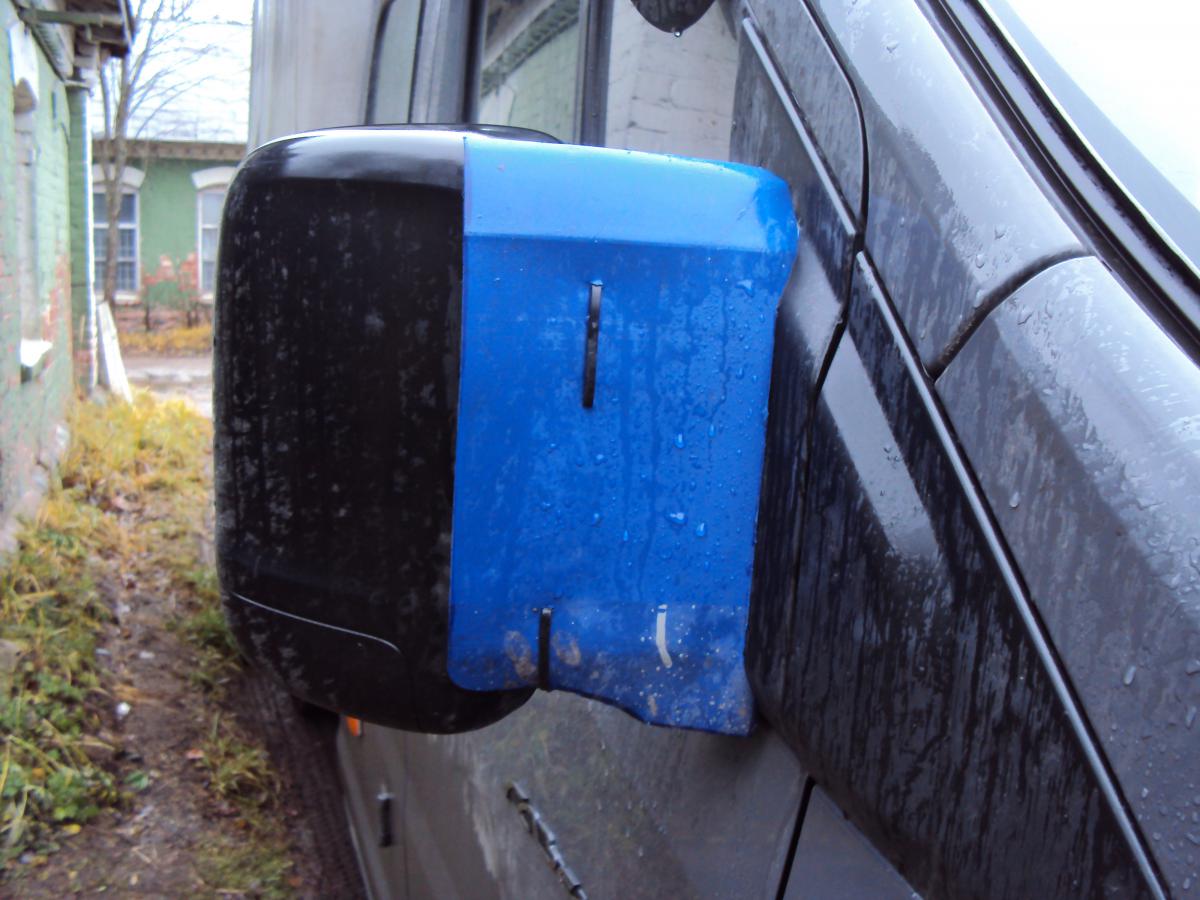

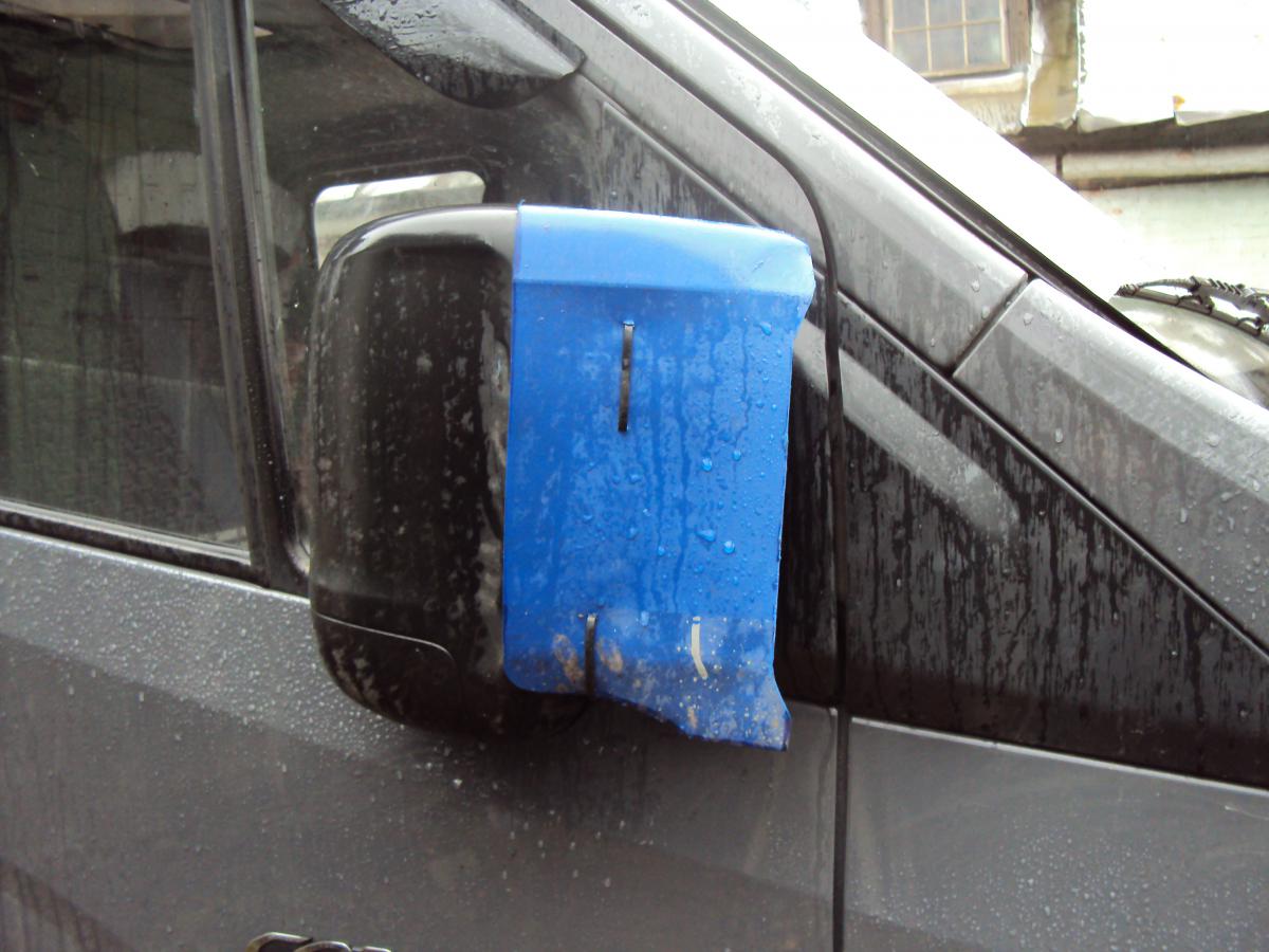

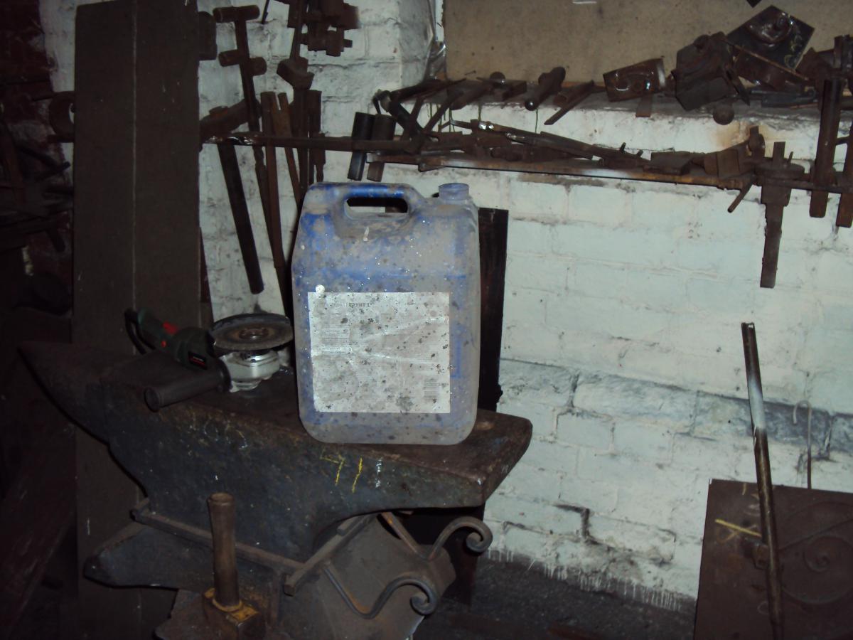

Rock86 1 Опубликовано 10 ноября, 2015 и как результат?получше но не совсем, сделал лопух из канистры- форточка почти стерильная, фото завтра Поделиться сообщением Ссылка на сообщение Поделиться на другие сайты
Rock86 1 Опубликовано 11 ноября, 2015 вырезал шаблон из картона, обвёл на канистре, вырезал, доработал на месте, закрепил хомутиками. ещё бы канистру чёрную и было бы вообще красиво. Поделиться сообщением Ссылка на сообщение Поделиться на другие сайты

vingod 159 Опубликовано 21 декабря, 2015 вырезал шаблон из картона, обвёл на канистре, вырезал, доработал на месте, закрепил хомутиками. ещё бы канистру чёрную и было бы вообще красиво.купи спец накладку для наших машин! красиво и дёшево. а это вариант "на скорую руку" выкинь Поделиться сообщением Ссылка на сообщение Поделиться на другие сайты
