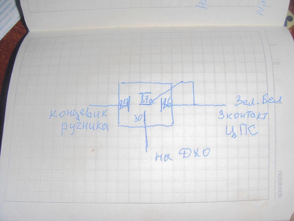

Владимир c330cp174rus 853 Опубликовано 27 апреля, 2014 Доработали систему ДХО с Лёхой 306 52 теперь при поднятом ручнике на стоянке они не горят,а двигло работает.Автор и вдохнавитель Лёха фото в ближайшее время 3 Поделиться сообщением Ссылка на сообщение Поделиться на другие сайты

Гость gera Опубликовано 29 апреля, 2014 при поднятом ручнике на стоянке они не горятВ чем смысл такой переделки? Поделиться сообщением Ссылка на сообщение Поделиться на другие сайты
Владимир c330cp174rus 853 Опубликовано 29 апреля, 2014 (изменено) В чем смысл такой переделки?Смысл не горят на стоянке ДХО и ты никого не слепишь был у меня случай закрасили из балончика нехорошие люди :) Изменено 29 апреля, 2014 пользователем Владимир c330cp174rus Поделиться сообщением Ссылка на сообщение Поделиться на другие сайты
Гость gera Опубликовано 29 апреля, 2014 Я не про отключение дхо вообще, а через ручник, все-таки бывает нужно машину бросить на дороге и чтобы огни горели. А так мы и на наших нектсах переделывали, но через тумблер отключение. Поделиться сообщением Ссылка на сообщение Поделиться на другие сайты

Владимир c330cp174rus 853 Опубликовано 29 апреля, 2014 (изменено) Ну чтоб огни горели ты на габаритах оставляешь правильно,а здесь ты никуда не едешь ставишь на ручник и ДХО не горят.Фотки завтра после модерации скину Изменено 29 апреля, 2014 пользователем Владимир c330cp174rus Поделиться сообщением Ссылка на сообщение Поделиться на другие сайты

Владимир c330cp174rus 853 Опубликовано 1 мая, 2014 (изменено) Вот фотки. Изменено 1 мая, 2014 пользователем Леха306 52 1 Поделиться сообщением Ссылка на сообщение Поделиться на другие сайты
Владимир c330cp174rus 853 Опубликовано 1 мая, 2014 (изменено) Изменено 1 мая, 2014 пользователем Владимир c330cp174rus 2 Поделиться сообщением Ссылка на сообщение Поделиться на другие сайты
Владимир c330cp174rus 853 Опубликовано 1 мая, 2014 Ну вроде получилось где концевик ручника через диод надо Поделиться сообщением Ссылка на сообщение Поделиться на другие сайты
vovchelo 041 115 Опубликовано 5 мая, 2014 а зачем в блок управления света полезли?можно было и в блоке предохранителей сделать,и туда же релюшку поставить,имхо поменьше соплюшек будет Поделиться сообщением Ссылка на сообщение Поделиться на другие сайты
Леха306 52 1 480 Опубликовано 5 мая, 2014 а зачем в блок управления света полезли?можно было и в блоке предохранителей сделать,и туда же релюшку поставить,имхо поменьше соплюшек будетэтот вариант самый быстрый, вот так и сделал. Поделиться сообщением Ссылка на сообщение Поделиться на другие сайты
