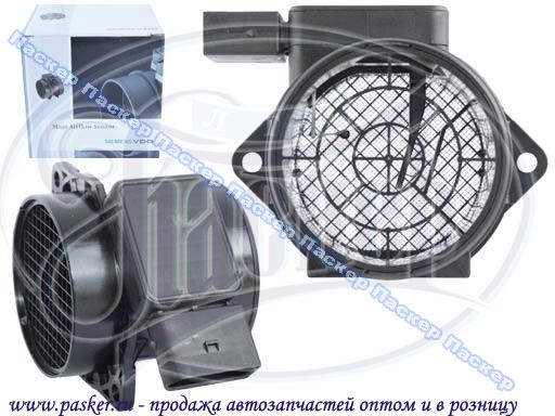

HidraG 1 Опубликовано 19 декабря, 2011 Переделал на инж. Не заводится, в ходе проверок выявил (не поступает бенз): не работают форсунки, пробовал прозвонить клеммы форсунок, при вкл. зажигании на один контакт на всех форсунках подаётся "+", ну так и по схеме, а вот на вторых контактах " -" нет, Давление в рампе в норме( одежда подтверждает).Отдельно форсунки проверял щёлкают и распыляют, если подать питание. Ошибок бортовой не выдаёт :blink: . Проводка волга 3110 с 406.2, мозги микас 7.1 2008 г.в., дмрв siemens нить (всё с раб. машины), остальные датчики кроме ДПДЗ, дд и темп, охл. жидкости новые. Помогите :( Поделиться сообщением Ссылка на сообщение Поделиться на другие сайты
Nikiton502 13 Опубликовано 19 декабря, 2011 А ты уверен что ДМРВ нитяной? Попробуй вишку то датчика темературы откинуть и завести. Поделиться сообщением Ссылка на сообщение Поделиться на другие сайты
shish 0 Опубликовано 20 декабря, 2011 Переделал на инж. Не заводится, в ходе проверок выявил (не поступает бенз): не работают форсунки, пробовал прозвонить клеммы форсунок, при вкл. зажигании на один контакт на всех форсунках подаётся "+", ну так и по схеме, а вот на вторых контактах " -" нет, Давление в рампе в норме( одежда подтверждает).Отдельно форсунки проверял щёлкают и распыляют, если подать питание. Ошибок бортовой не выдаёт :blink: . Проводка волга 3110 с 406.2, мозги микас 7.1 2008 г.в., дмрв siemens нить (всё с раб. машины), остальные датчики кроме ДПДЗ, дд и темп, охл. жидкости новые. Помогите :(может датчик положения коленвала забыл подключить Поделиться сообщением Ссылка на сообщение Поделиться на другие сайты
HidraG 1 Опубликовано 20 декабря, 2011 А ты уверен что ДМРВ нитяной? Попробуй вишку то датчика темературы откинуть и завести.Да внутри 2 или три проволки натянуты. Ок завтра буду пробовать. Поделиться сообщением Ссылка на сообщение Поделиться на другие сайты
Nikiton502 13 Опубликовано 20 декабря, 2011 Просто siemens нитяных не бывает. Разьемы проверь пожет где что попутал. Поделиться сообщением Ссылка на сообщение Поделиться на другие сайты
HidraG 1 Опубликовано 20 декабря, 2011 может датчик положения коленвала забыл подключитьПодключен, но новый... теперь берёт сомнение о его работоспособности. Завтра пробну поменять на старый всё не успел за день и на улице не жарко)). Да и странно БК ошибок не кажет совсем.. Поделиться сообщением Ссылка на сообщение Поделиться на другие сайты
HidraG 1 Опубликовано 20 декабря, 2011 Просто siemens нитяных не бывает. Разьемы проверь пожет где что попутал.беру слова обратно... точно плёнка Поделиться сообщением Ссылка на сообщение Поделиться на другие сайты
