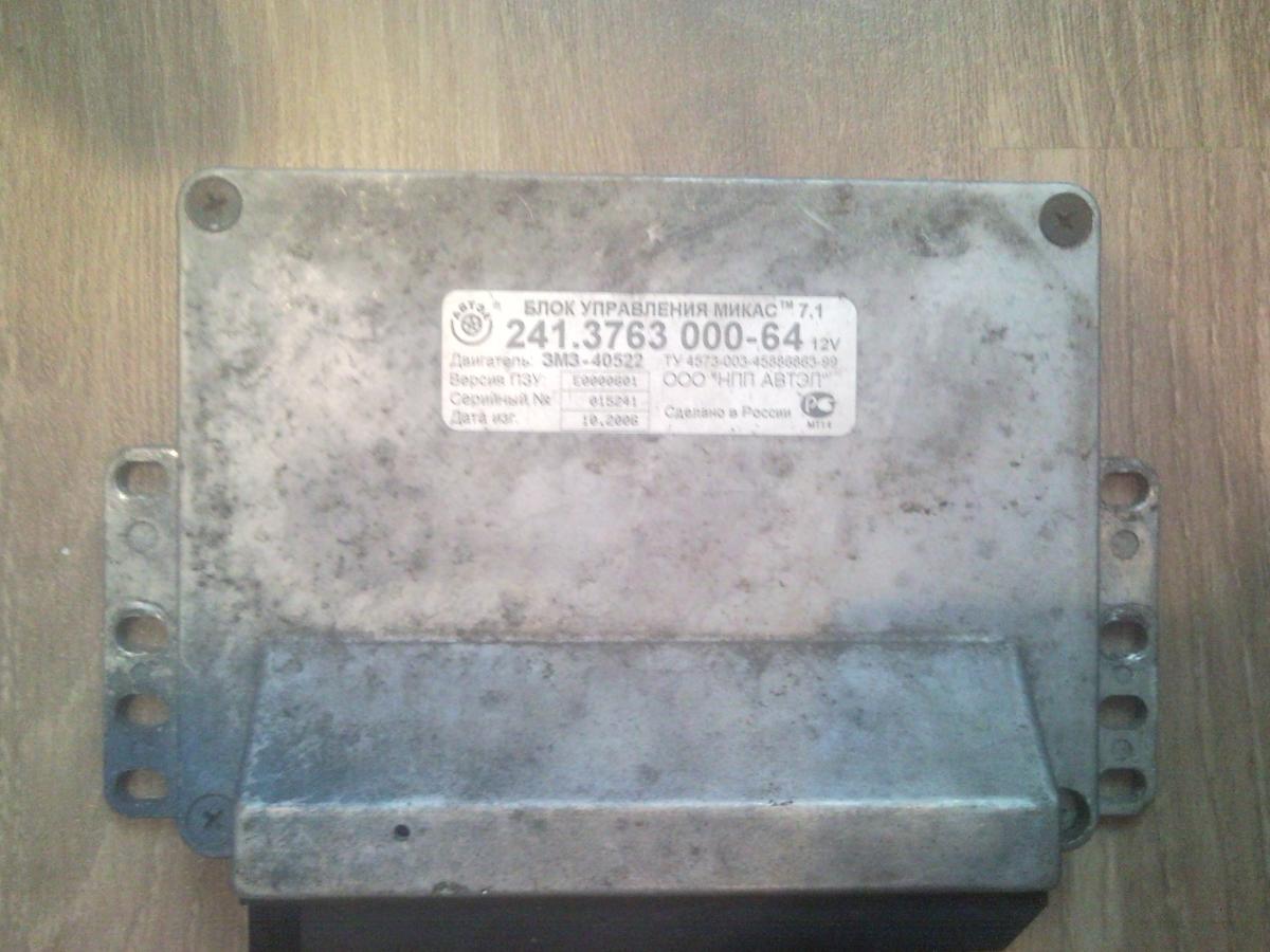

melomandk 9 Опубликовано 17 июня, 2014 Всем привет. Провод от катушки (-) подходит в нужное место на контакт №1 ЭБУ, провод целый (проверял лампочкой). Т.ч. вероятно проблема именно в ЭБУ. Реально ли самому решить эту проблему с ЭБУ (разобрать, припаять.)?Сфоткал блок. Поделиться сообщением Ссылка на сообщение Поделиться на другие сайты

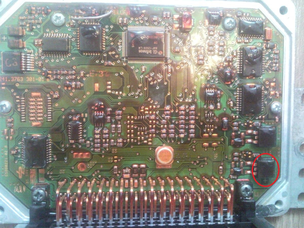

melomandk 9 Опубликовано 17 июня, 2014 (изменено) Снял крышку корпуса ЭБУ. Вот такая картина. Где тут коммутатор не пойму)) Изменено 17 июня, 2014 пользователем melomandk Поделиться сообщением Ссылка на сообщение Поделиться на другие сайты
zenya 724 Опубликовано 17 июня, 2014 А ты че хотел увидеть ??? Коробочку на которой написано "двухканальный коммутатор" ??? Поделиться сообщением Ссылка на сообщение Поделиться на другие сайты
melomandk 9 Опубликовано 17 июня, 2014 А ты че хотел увидеть ??? Коробочку на которой написано "двухканальный коммутатор" ???Рассчитывал на подсказку от местных.) Поделиться сообщением Ссылка на сообщение Поделиться на другие сайты

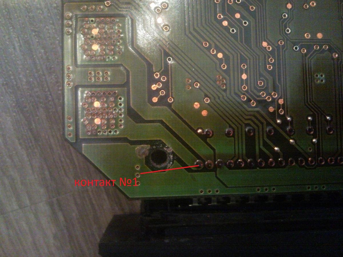

melomandk 9 Опубликовано 17 июня, 2014 (изменено) 1 Фото. Вот с обратней стороны.2 Фото. Вот к этому электронному компоненту дорожка идёт с обратней стороны. Изменено 17 июня, 2014 пользователем melomandk Поделиться сообщением Ссылка на сообщение Поделиться на другие сайты
zenya 724 Опубликовано 17 июня, 2014 1 Фото. Вот с обратней стороны.2 Фото. Вот к этому электронному компоненту дорожка идёт с обратней стороны.Плата многослойная то есть внутри еще дорожки есть 1 Поделиться сообщением Ссылка на сообщение Поделиться на другие сайты

vovchelo 041 115 Опубликовано 17 июня, 2014 1 Фото. Вот с обратней стороны.2 Фото. Вот к этому электронному компоненту дорожка идёт с обратней стороны.вот компонент обведенный кружком и рядом с ним такой же и есть выходные транзисторы коммутатора 1 Поделиться сообщением Ссылка на сообщение Поделиться на другие сайты
