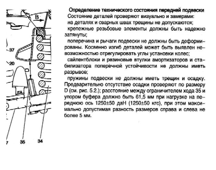

рамиш 0 Опубликовано 9 ноября, 2009 Всем доброго дня!Приобрел баргузина 2003 г отроду. И что не нравится зазор передний м/у колесом и кузовом он значительно меньше,чем сзади. От чего может это быть? Подскажите пожалуйста!!! Поделиться сообщением Ссылка на сообщение Поделиться на другие сайты
AHдрей 1 883 Опубликовано 9 ноября, 2009 Всем доброго дня!Приобрел баргузина 2003 г отроду. И что не нравится зазор передний м/у колесом и кузовом он значительно меньше,чем сзади. От чего может это быть? Подскажите пожалуйста!!!Загрузи назад побольше, сравняется :D ... Поделиться сообщением Ссылка на сообщение Поделиться на другие сайты
Crady 7 948 Опубликовано 9 ноября, 2009 Всем доброго дня!Приобрел баргузина 2003 г отроду. И что не нравится зазор передний м/у колесом и кузовом он значительно меньше,чем сзади. От чего может это быть? Подскажите пожалуйста!!!пружины смотри и прокладки резиновые по ними.а так практически у всех так Поделиться сообщением Ссылка на сообщение Поделиться на другие сайты
рамиш 0 Опубликовано 9 ноября, 2009 Как то можно распознать. Хана пружинам или нет. В принципе когда минуеш кочки, ямки проезд тихий, но отдается в кузов сильно. Поделиться сообщением Ссылка на сообщение Поделиться на другие сайты
Поф 3 Опубликовано 9 ноября, 2009 Как то можно распознать. Хана пружинам или нет. В принципе когда минуеш кочки, ямки проезд тихий, но отдается в кузов сильно. в кузов отдает- эт не пружины, это амортизаторы фиговые B) Поделиться сообщением Ссылка на сообщение Поделиться на другие сайты
denisik 0 Опубликовано 9 ноября, 2009 Как то можно распознать. Хана пружинам или нет. В принципе когда минуеш кочки, ямки проезд тихий, но отдается в кузов сильно. Поделиться сообщением Ссылка на сообщение Поделиться на другие сайты
УТЮГ888 908 Опубликовано 9 ноября, 2009 возможно перёд сидит уже на отбойниках-меняй пружины ставь на три риски и амортизаторы заодно. Поделиться сообщением Ссылка на сообщение Поделиться на другие сайты
рамиш 0 Опубликовано 10 ноября, 2009 возможно перёд сидит уже на отбойниках-меняй пружины ставь на три риски и амортизаторы заодно. Извините за не просвещенность. В смысле на три риски не понял? Проверю, Спасибо! Поделиться сообщением Ссылка на сообщение Поделиться на другие сайты
xoxol 7 Опубликовано 10 ноября, 2009 три риски это жесткость пружин но можно подложить резину с транспортерной ленты и жесткость увеличиш и перед подымеш Поделиться сообщением Ссылка на сообщение Поделиться на другие сайты
рамиш 0 Опубликовано 10 ноября, 2009 три риски это жесткость пружин но можно подложить резину с транспортерной ленты и жесткость увеличиш и перед подымеш Добрый вечер!И все таки я не понял на пружине где то ставятся эти риски? А резину на верно как на девятках под верх пружины ставить. Там же как кумганчик такой туда. А если какие нибудь проставки выточить из металла.А между кузовом проставкой и пружиной проложить изолирующий материал для исключения контакта и возникновении коррозии. У меня когда был черрокез я делал лифтинг токаря вытачили металлические проставки и я подставлял их под пружины с переди и с зади. Но качать машину стало сильнее. Такого же эффекта не будет. Стабилизатор справиться Поделиться сообщением Ссылка на сообщение Поделиться на другие сайты
УТЮГ888 908 Опубликовано 10 ноября, 2009 Добрый вечер!И все таки я не понял на пружине где то ставятся эти риски? А резину на верно как на девятках под верх пружины ставить. Там же как кумганчик такой туда. А если какие нибудь проставки выточить из металла.А между кузовом проставкой и пружиной проложить изолирующий материал для исключения контакта и возникновении коррозии. У меня когда был черрокез я делал лифтинг токаря вытачили металлические проставки и я подставлял их под пружины с переди и с зади. Но качать машину стало сильнее. Такого же эффекта не будет. Стабилизатор справитьсяриски набиты на первом витке-смотри внимательней.ничё не переделывай просто поменяй-3-4 риски хватит надолго. Поделиться сообщением Ссылка на сообщение Поделиться на другие сайты
xoxol 7 Опубликовано 11 ноября, 2009 усиливаеш подвеску для двух вещей грузить больше и клиренс увеличиваеш .а стабилизаторы выкинуты Поделиться сообщением Ссылка на сообщение Поделиться на другие сайты
рамиш 0 Опубликовано 12 ноября, 2009 риски набиты на первом витке-смотри внимательней.ничё не переделывай просто поменяй-3-4 риски хватит надолго. Попробую Спасибо! Поделиться сообщением Ссылка на сообщение Поделиться на другие сайты
