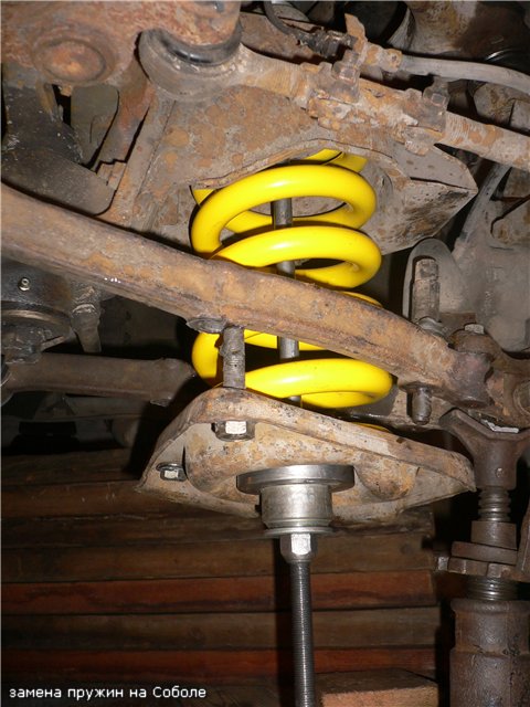

ВЕДРО с гайками 3 Опубликовано 18 декабря, 2009 можешь и один сделать не спеша с двумя домкратами без ямы.Но всёравно надо заглянуть в умную книгу-там всё доходчиво изложено.Двух домкратов мало. Только что заменил пружины и сайлентблоки. Для замены пружин нужна шпилька 600мм. Хватит М14х1,5 из любой стали, резьба с двух сторон 50 и 200мм. Шайбы по месту, нижняя d 80мм, t 7-10мм, с отверстиями под шпильки амортизаторов, внутри фаска большая чтобы при движении вдоль шпильки ее не подклинивало. - Поддомкратить под балку и снять колесо- Отсоединить стойку стабилизатора от чашки пружины. Для удобства дальнейшей работы снять стойку со стабилизатора лучше совсем- Снять амортизатор- Сжать пружину вторым домкратом под шаровую(болт М16х1,5). Поднимать до момента разгрузки первого домкрата и немного опустить. Машина должна остаться стоять на балке- Вставить на место амортизатора шпильку. Можно использовать колесные гайки. Для удержания шпильки от вращения желательно на концах выполнить лыски под ключ S10. Шайбу под верхнюю гайку, шайбу под нижнюю. -Нижней гайкой сжать пружину. Поворотный кулак приподнимется над вторым домкратом.- Отвернуть гайки трех болтов и упора. Из 6-и болтов свободно снялось только три. На оставшихся трех пришлось сворачивать голову, а из рычагов один даже высверливал. Итак пружина висит на шпильке.- Откучивая нижнюю гайку и удерживая шпильку, разгрузите пружину. Сборка в обратной последовательности. Смотрите за верхней резиновой подушкой о ориентацией отверстий чашки относительно отверстий рычагов. Без разгрузки пружины вращение невозможно. Одну попал с первого раза, вторую с третьего. По поводу сайлентблоков: Нижние снимал с рычагов используя только ось. Вставляешь до середины метал. втулки и расшатывая в противоположные стороны с/б сами вылазят из рычагов. Мощная отвертка не помешает. Наклонил в одну сторону, с противоположной стороны вставил отвертку и через отвертку в другую сторону. 4-5 движений и он Ваш. По аналогии с другой стороны. Наличие хороших тисков ускорит удовольствие. Запресовывать можно той же шпилькой. Пробовал и мыло и ВД-40. С мылом больше понравилось. Для демонтажа нижних с/б рекомендую изготовить из прутка d 18мм втулку-переходник L ~30мм. Резьба с двух сторон М16х1,5 - под ось с/б и 14х1,5 под ту же шпильку. Отворачиваете гайки с обоих сторон и навернув шпильку с переходником на ось, через кусок трубы с внутренним диаметром больше максимального диаметра с/б, вытягиваем с/б вместе с осью из кронштейна(скобы) гайкой через шайбу. Труба упирается в кронштейн и отвертку(монтажку). Аналогично с другой стороны. Первый с/б запресовываем по технологии запресовывания нижних с/б. Со вторым придется повозиться. Вставляем ось, в отверстие оси болт(который там бал на машине), отводим ось до упора во вставленый с/б и между болтом и наружной обоймой(посадочным местом) с двух строн вставляем два упора(~28мм, обеспечив натяг между болтом и обоймой). Далее через переходник по шпильке через шайбу гайкой. Вижу много жалоб - верхние с/б после замены в кустарных условиях ходят очень мало. Судя по маркировке на с/б ставлю такие же. Из 4-х запресованых, только один стоит правильно(запресован равномерно- симметрично). Причем первые два затолкал шайбой-оправкой повторяюшей наружную форму, особо не парился и не обращал внимания на перекосы. Когда начал пресовать другую сторону шайбу - оправку не использовал, т.к. она осталась в другом гараже и обычной шайбой изуродовал первый же с/б. Пришлось купить новый и взять оправку. Из личного опыта: жидкое мыло естественно, хомут для патрубка(оставляете 10мм и стягиваете с/б снаружи хомутом), запресовываете эти 10мм, ослабляетедавление гайкой и снова поджимаете до хомута, снимаете хомут и сдвигаете еще на 10мм и т.д. Контролируйте равномерность пресовки с обратной сторону. Пошел с перекосом, не сам выровнеется. Назад и все сначала. Мало того что затолкаете с перекосом, резина отслоится от арматуры, и ресурс считайте закончился. Еще немного из личного опыта. Для удобства работы сделал себе шайбу с упорным подшипником внутри. Гайка давит через упорный подшипник и не закручивает шпильку. Для запресовки изготовил кроме шпильки, болт из хорошей стали такого же диаметра. Да пружины желтые, питерские. Теперь новая проблема сход-развал.888 потерял твой пост с адресом сход-развальщиков на автозаводе. Если есть телефон сбрось в почту. Готов в воскресенье подъехать на регулировку на глазок. Очень нужно Поделиться сообщением Ссылка на сообщение Поделиться на другие сайты
vingod 159 Опубликовано 18 декабря, 2009 Двух домкратов мало. Только что заменил пружины и сайлентблоки. Для замены пружин нужна шпилька 600мм. Хватит М14х1,5 из любой стали, резьба с двух сторон 50 и 200мм. Шайбы по месту, нижняя d 80мм, t 7-10мм, с отверстиями под шпильки амортизаторов, внутри фаска большая чтобы при движении вдоль шпильки ее не подклинивало. - Поддомкратить под балку и снять колесо- Отсоединить стойку стабилизатора от чашки пружины. Для удобства дальнейшей работы снять стойку со стабилизатора лучше совсем- Снять амортизатор- Сжать пружину вторым домкратом под шаровую(болт М16х1,5). Поднимать до момента разгрузки первого домкрата и немного опустить. Машина должна остаться стоять на балке- Вставить на место амортизатора шпильку. Можно использовать колесные гайки. Для удержания шпильки от вращения желательно на концах выполнить лыски под ключ S10. Шайбу под верхнюю гайку, шайбу под нижнюю. -Нижней гайкой сжать пружину. Поворотный кулак приподнимется над вторым домкратом.- Отвернуть гайки трех болтов и упора. Из 6-и болтов свободно снялось только три. На оставшихся трех пришлось сворачивать голову, а из рычагов один даже высверливал. Итак пружина висит на шпильке.- Откучивая нижнюю гайку и удерживая шпильку, разгрузите пружину. Сборка в обратной последовательности. Смотрите за верхней резиновой подушкой о ориентацией отверстий чашки относительно отверстий рычагов. Без разгрузки пружины вращение невозможно. Одну попал с первого раза, вторую с третьего. По поводу сайлентблоков: Нижние снимал с рычагов используя только ось. Вставляешь до середины метал. втулки и расшатывая в противоположные стороны с/б сами вылазят из рычагов. Мощная отвертка не помешает. Наклонил в одну сторону, с противоположной стороны вставил отвертку и через отвертку в другую сторону. 4-5 движений и он Ваш. По аналогии с другой стороны. Наличие хороших тисков ускорит удовольствие. Запресовывать можно той же шпилькой. Пробовал и мыло и ВД-40. С мылом больше понравилось. Для демонтажа нижних с/б рекомендую изготовить из прутка d 18мм втулку-переходник L ~30мм. Резьба с двух сторон М16х1,5 - под ось с/б и 14х1,5 под ту же шпильку. Отворачиваете гайки с обоих сторон и навернув шпильку с переходником на ось, через кусок трубы с внутренним диаметром больше максимального диаметра с/б, вытягиваем с/б вместе с осью из кронштейна(скобы) гайкой через шайбу. Труба упирается в кронштейн и отвертку(монтажку). Аналогично с другой стороны. Первый с/б запресовываем по технологии запресовывания нижних с/б. Со вторым придется повозиться. Вставляем ось, в отверстие оси болт(который там бал на машине), отводим ось до упора во вставленый с/б и между болтом и наружной обоймой(посадочным местом) с двух строн вставляем два упора(~28мм, обеспечив натяг между болтом и обоймой). Далее через переходник по шпильке через шайбу гайкой. Вижу много жалоб - верхние с/б после замены в кустарных условиях ходят очень мало. Судя по маркировке на с/б ставлю такие же. Из 4-х запресованых, только один стоит правильно(запресован равномерно- симметрично). Причем первые два затолкал шайбой-оправкой повторяюшей наружную форму, особо не парился и не обращал внимания на перекосы. Когда начал пресовать другую сторону шайбу - оправку не использовал, т.к. она осталась в другом гараже и обычной шайбой изуродовал первый же с/б. Пришлось купить новый и взять оправку. Из личного опыта: жидкое мыло естественно, хомут для патрубка(оставляете 10мм и стягиваете с/б снаружи хомутом), запресовываете эти 10мм, ослабляетедавление гайкой и снова поджимаете до хомута, снимаете хомут и сдвигаете еще на 10мм и т.д. Контролируйте равномерность пресовки с обратной сторону. Пошел с перекосом, не сам выровнеется. Назад и все сначала. Мало того что затолкаете с перекосом, резина отслоится от арматуры, и ресурс считайте закончился. Еще немного из личного опыта. Для удобства работы сделал себе шайбу с упорным подшипником внутри. Гайка давит через упорный подшипник и не закручивает шпильку. Для запресовки изготовил кроме шпильки, болт из хорошей стали такого же диаметра. Да пружины желтые, питерские. Теперь новая проблема сход-развал.888 потерял твой пост с адресом сход-развальщиков на автозаводе. Если есть телефон сбрось в почту. Готов в воскресенье подъехать на регулировку на глазок. Очень нужноа попросить ещё фоткку приблуды выложить можно? 1 Поделиться сообщением Ссылка на сообщение Поделиться на другие сайты

ВЕДРО с гайками 3 Опубликовано 4 января, 2010 (изменено) Про развал-схождение, тебе в Нижнем автозавод нужен? Если да, то Автодоктор на Переходникова 31а, тел. 259-99-22.Спасибо за "Автодоктора". Сделали хорошо и цена московская/2. Только телефон по-моему 258-99-22А вот фото процедуры замены пружины и приспособы. Все довольно просто, если обойдетесь без сворачивания башки болтов крепления нижней чашки. И рекомендую по возможности смазать их внутри рычагов. Желательно Раст-стопом для днища. Если проблем с болтами нет. то замена просевших пружин элементарная процедура. Однако, если у Вас просели пружины на 90 процентов сайлентблокам конец. И смажте оси нижних рычагов(желательно той же жижей) для увеличения удовольствия от секса при дальнейшей замене нижних с/блоков. Про желтые увеличенные на полвитка пружины я писал. Зазор между колесом и аркой спереди не меньше чем сзади, пока... Посмотрим что будет дальше. Изменено 4 января, 2010 пользователем ВЕДРО с гайками 1 Поделиться сообщением Ссылка на сообщение Поделиться на другие сайты
рома 372 31 Опубликовано 5 января, 2010 Спасибо за "Автодоктора". Сделали хорошо и цена московская/2. Только телефон по-моему 258-99-22А вот фото процедуры замены пружины и приспособы. Все довольно просто, если обойдетесь без сворачивания башки болтов крепления нижней чашки. И рекомендую по возможности смазать их внутри рычагов. Желательно Раст-стопом для днища. Если проблем с болтами нет. то замена просевших пружин элементарная процедура. Однако, если у Вас просели пружины на 90 процентов сайлентблокам конец. И смажте оси нижних рычагов(желательно той же жижей) для увеличения удовольствия от секса при дальнейшей замене нижних с/блоков. Про желтые увеличенные на полвитка пружины я писал. Зазор между колесом и аркой спереди не меньше чем сзади, пока... Посмотрим что будет дальше.Я при помощи 2 монтажек пружину заправляю быстрее чем сосъемником. Поделиться сообщением Ссылка на сообщение Поделиться на другие сайты
