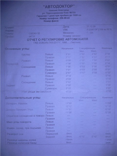

Domkrat 3 Опубликовано 6 января, 2010 Так два передних колеса наружные дорожки за 25000км до корда стер. Полторы штуки в Москве за сход-развал содрали, шайб натолкали, распечатку компьютерную сделали, а колес нет.Похоже на неправильное схождение. Слишком сильно сходятся. Может тупо линейкой померить? Поделиться сообщением Ссылка на сообщение Поделиться на другие сайты
УТЮГ888 943 Опубликовано 6 января, 2010 Похоже на неправильное схождение. Слишком сильно сходятся. Может тупо линейкой померить?..вот и я всё вручную делаю. Поделиться сообщением Ссылка на сообщение Поделиться на другие сайты
ВЕДРО с гайками 4 Опубликовано 7 января, 2010 ..вот и я всё вручную делаю.А мне в Автодокторе, цена московская/2. Я доволен. Машина едет прямо и износа не заметно, проехал уже 1,5т.кмНе реклама, не обижайся - думаю не сможешь ты выставить все эти параметры вручную. Да и распечатка московская совсем не такая, там половина того что здесь нет. Извиняйте за фото до сканера доберусь заменю. "888" я потерял сообщение где ты мне рекомендовал стенд и ждал твоего сообщения. Ехать куда попало не хочется. Обращался у себя на два стенда, на одном сказали - машина тяжелая(поднимать не хотят, стенд берегут) на другом сослались на неудобство машины(не хотят делать Нивы и Соболя), в общем зажрались. Ну не будешь трясти Законом о защите прав потребителей, как после этого сделают, а скорее всего просто не могут и опыта нет соответственно. Поделиться сообщением Ссылка на сообщение Поделиться на другие сайты
УТЮГ888 943 Опубликовано 8 января, 2010 А мне в Автодокторе, цена московская/2. Я доволен. Машина едет прямо и износа не заметно, проехал уже 1,5т.кмНе реклама, не обижайся - думаю не сможешь ты выставить все эти параметры вручную. Да и распечатка московская совсем не такая, там половина того что здесь нет. Извиняйте за фото до сканера доберусь заменю. "888" я потерял сообщение где ты мне рекомендовал стенд и ждал твоего сообщения. Ехать куда попало не хочется. Обращался у себя на два стенда, на одном сказали - машина тяжелая(поднимать не хотят, стенд берегут) на другом сослались на неудобство машины(не хотят делать Нивы и Соболя), в общем зажрались. Ну не будешь трясти Законом о защите прав потребителей, как после этого сделают, а скорее всего просто не могут и опыта нет соответственно..рад за тебя-что ВСЁ тебя устраивает.Обижаться не на что да и не на кого.Я на эти стенды езжу один раз-после покупки новой машины.А потом уже-надо ездить аккуратнее и следить за подвеской.... Поделиться сообщением Ссылка на сообщение Поделиться на другие сайты
ВЕДРО с гайками 4 Опубликовано 8 января, 2010 . эти стенды ....должны помогать, а не только бабули кушать. Конечно не обижаюсь. Пружины поменял,обе оси маятников поменял (в правую подшипники поставил вместо втулок),с/блоки заменил, одну шаровую(верхнюю) заменил, остальные без люфтов вроде,зимняя резина безкамерная на литых дисках отбалансированная (летняя с камерами на литых дисках была),подшипники заменил в одной ступице, люфты в ступицах устранил,наконечники в тягах и трапеции тоже вроде не люфтят,а ближе к 100 начанается вибрация-гул, причем на руле неощутимо. Вот на ручке КПП очень даже.И так осталось: редуктор ГУР(люфтит конечно - сливай спеца в Нижнем. Устал осваивать новые агрегаты, с первого раза не получится и оборудование нужно, оправки-спецключи как минимум. Или новый купить. Насос через сальник малость сопливит) и амы. И кардан смотреть нужно, крестовины вроде смазаные, вал не гнул, может подвесной. С карданами мне проще. Есть у нас контора по изготовлению карданов для длиннобазных газелей для ГАЗа. Я на Симбир у них делал. Ну с этими проблемами ухожу в другие темы Поделиться сообщением Ссылка на сообщение Поделиться на другие сайты

Domkrat 3 Опубликовано 9 января, 2010 думаю не сможешь ты выставить все эти параметры вручную. Да и распечатка московская совсем не такая, там половина того что здесь нет.Литература пишет, что для углов установки суперточность вовсе не нужна... Поделиться сообщением Ссылка на сообщение Поделиться на другие сайты
