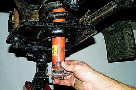

sky 663 Опубликовано 10 мая, 2016 Кто что посоветует. На Соболе грузопассажирском, нужно поменять аморты задние. Стоят Хола, газо-масл. - прошли тысяч 40 - потекли, плохо работают. Кстати, резинки все родные стоят и в хорошем состоянии. Кажется что жесткий задок, когда пустой или загрузка небольшая. Так как приходится людей часто возить, хочется немного помягче чтобы было. Может масляные лучше поставить, чтобы помягче было? Перегруза практически не бывает, полная загрузка то же редко. По трассе, особенно если дорога не очень плохая, всё устраивает, а вот в городе - полная попа. Как поведут себя масляные по сравнению с газо-масл.? Можно ставить на грузопассажирский? Поделиться сообщением Ссылка на сообщение Поделиться на другие сайты

KOTOKUPOL 376 Опубликовано 11 мая, 2016 Кто что посоветует. На Соболе грузопассажирском, нужно поменять аморты задние. Стоят Хола, газо-масл. - прошли тысяч 40 - потекли, плохо работают. Кстати, резинки все родные стоят и в хорошем состоянии. Кажется что жесткий задок, когда пустой или загрузка небольшая. Так как приходится людей часто возить, хочется немного помягче чтобы было. Может масляные лучше поставить, чтобы помягче было? Перегруза практически не бывает, полная загрузка то же редко. По трассе, особенно если дорога не очень плохая, всё устраивает, а вот в городе - полная попа. Как поведут себя масляные по сравнению с газо-масл.? Можно ставить на грузопассажирский?Нормально масляные ездют, у меня не знаю какие, но многоразовые стоят, 1 раз за 18-20тыс км заехал, перезаправили, ремкомплект поменяли и поехал дальше, 1,5 часа времени и 2400 денег за 4 амортизатора. Поделиться сообщением Ссылка на сообщение Поделиться на другие сайты

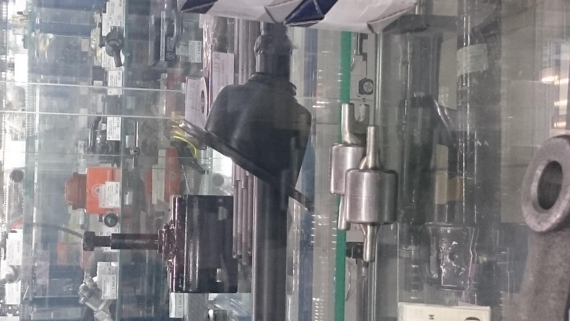

РИЕ 56 Опубликовано 6 июля, 2016 Всем привет! Подскажите... На передних амортизаторах развалились нижние шарниры. То, что их можно заменить - факт. А где взять новые? Свои они или волговские? В каталоге деталей их как отдельной единицы нет - идут в составе амика... Амортизаторы вполне живые и покупать новые - непрактично и дорого... Поделиться сообщением Ссылка на сообщение Поделиться на другие сайты

KOTOKUPOL 376 Опубликовано 12 июля, 2016 Стоят масляные амортизаторы ремонтируемые, раньше лил веретенное масло+замена ремкомплекта (сальники прокладки). Сейчас залил ATF машина пошла гораздо мягче, раскачки нет, посмотрим насколько долговечно будет. Поделиться сообщением Ссылка на сообщение Поделиться на другие сайты
russpb 84 Опубликовано 21 июля, 2016 Всем привет! Подскажите. На передних амортизаторах развалились нижние шарниры. То, что их можно заменить - факт. А где взять новые? Свои они или волговские? В каталоге деталей их как отдельной единицы нет - идут в составе амика. Амортизаторы вполне живые и покупать новые - непрактично и дорого.У нас в магазине продаются, правда у них на сколько я помню диаметр разный бывает, в зависимости от производителя аммортиков Поделиться сообщением Ссылка на сообщение Поделиться на другие сайты
