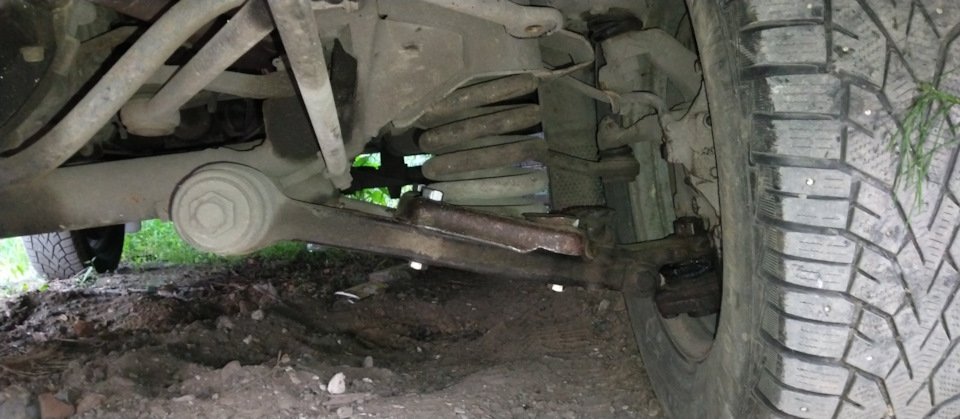

10 минут назад, Денис22 сказал:
Мягонько выражаясь: подобный опыт был?
как думаешь,работая в сервисе и имея уже второй по счёту такой агрегат в личном пользовании?ты ещё тему будешь курить про выколупывание оси нижнего рычага.
скажем так,это ещё не самый координальный метод предлагается.:biggrin:
12 минут назад, Денис22 сказал:
но хочется уверенности что это не постигнет сам рычаг
температура при котором это произойдёт,это свечение рычага тёмно жёлтым светом,и окунание оного в воду с температурой не выше 50 градусов.причём его там ещё и болтать надо,иначе паровая рубашка не даст резко охладить.  ну так вот,если рычаг так раскалишь,есть там болты или нет тебя уже не будет интересовать,от слова совсем..:biggrin:
  • Спасибо 1
Денис22
2 минуты назад, Татарин сказал:
.Прогревал-бы горелкой и проливал-бы маслицем с керосином,или тормозухой.Подложил-бы с внутренней стороны а-ля наковаленку и отстучал-бы молотком граммов на 200.
В смысле по болту, прям по башке, навылет? эт я могу. Вот про подпереть снизу это я не дотумкал сегодня. А могло бы всё получиться. Обидно. Я колотил по ближнему болту с навёрнутой гайкой когда он был. Да рычаг играл. Ёпрст как же я не додумался подставить под него массу. Ну Татарин, спасибо.
Завтра закуплю ещё пару баллонов газа. Ещё левый рычаг есть.:blink:
9 минут назад, Crady сказал:
А надо да? В смысле выколупывать. Мне проще как-то точёнкой\фрезеровкой обойтись чем кузнечным путём идти. т.е если можно где-то завтулить или расточить, то это мне проще.
Nikiton502
Ты пружину видимо снять хочешь? а зачем такой гемор? ну опусти рычаг домкратом и она сама выпадет, не сильно то она так и зажата.
vlad75
Не очень понятно, а зачем рычаг разбирать? Да еще и не снятый?
Денис22
5 минут назад, Nikiton502 сказал:
Да высокую проставку поставить.
Дык рычаг и висит. Авто на балку оперто. А шаровую отсоединять не хочется. В любом случае же чашку снимать придётся.
8 минут назад, vlad75 сказал:
https://www.youtube.com/watch?v=MoCtge0eoQ4
Татарин
16 минут назад, Денис22 сказал:
Нет ,что-ты? Я совсем не то имел ввиду.Завтра ты меня проклянёшь потому-что расклепаешь болт.Потом только болгарка.
Я хотел сказать что-бы обстучать сам рычаг вдоль болта.Устроить так сказать маленькое зямлетрясение.Ты будешь греть,пойдут мелкие трещинки в ржавчине,прольёшь всё, и будешь обстукивать рычаг.А для того что-бы у тебя рычаг от каждого удара не скакал как сайгак,подставь с противоположной стороны ...да хоть кувалдочку.
Ну ты когда нибудь молотком сбивал наконечники рулевые?Ты-ж бьёшь по рычагу,потому -как по пальцу стучать безполезно.Здесь так-же.
  • Спасибо 1
vlad75
Куда проще шаровую снять и выдернуть пружину ломиком не трогая рычаг.
Денис22
5 минут назад, Татарин сказал:
Да то, то не отпирайся. :biggrin:Я понял что по телу рычага надо стучать. Но для эффекта его надо зафиксировать, инертность ему как бы придать. Ага по тому как я по гайке вдоль болта шмякнул пару раз, а потом только рожковым смог её отвернуть сообразил что это не метод.
3 минуты назад, vlad75 сказал:
Ну пружина+монтажка, с высокой проставкой, что-то сомнения и опасения есть. Тем более уже съёмную шпильку установил.
Хотя разбор шаровой я не исключаю как резервный вариант.
Crady
1 минуту назад, Денис22 сказал:
самое простое в работе с этой подвеской.за одним и шарик проверишь ручками,не удивлюсь если его менять придётся
39 минут назад, Денис22 сказал:
а снимешь шаровую,уберёшь пружину,ручками его покачаешь в стороны,вот там и будет понятно,надо или скоро надо будет :biggrin:
  • Спасибо 1
t-r-a-k-t-a-r
3 часа назад, Денис22 сказал:
Я даже когда нижние сайленты менял не разбирал этот рычаг,а уж пружину снять надо то аморт снять и шаровую...
  • Спасибо 1
Денис22
В 24.07.2020 в 02:13, t-r-a-k-t-a-r сказал:
Парни! Реально это так. После мучений с закисшими болтами на чашке пружины нижннго рычага- плюнул. Отсоединил нижнюю шаровую ( три болта), сел на лом достал пружину. Поставил проставку, сел на лом, поставил пружину. Дальше марафет с амортами. Всё быстро и без травматизма. Далее демонтаж шлангов, замена колодок, слева регулировка ступ. подшипника. Замена стоек реактивной поперечнны и её резинок. Вопрос. Порванные гофрированные пыльнички на штоках уравнителей зазоров на суппорте. Я их убрал. Когда найду замену не знаю. Критично?

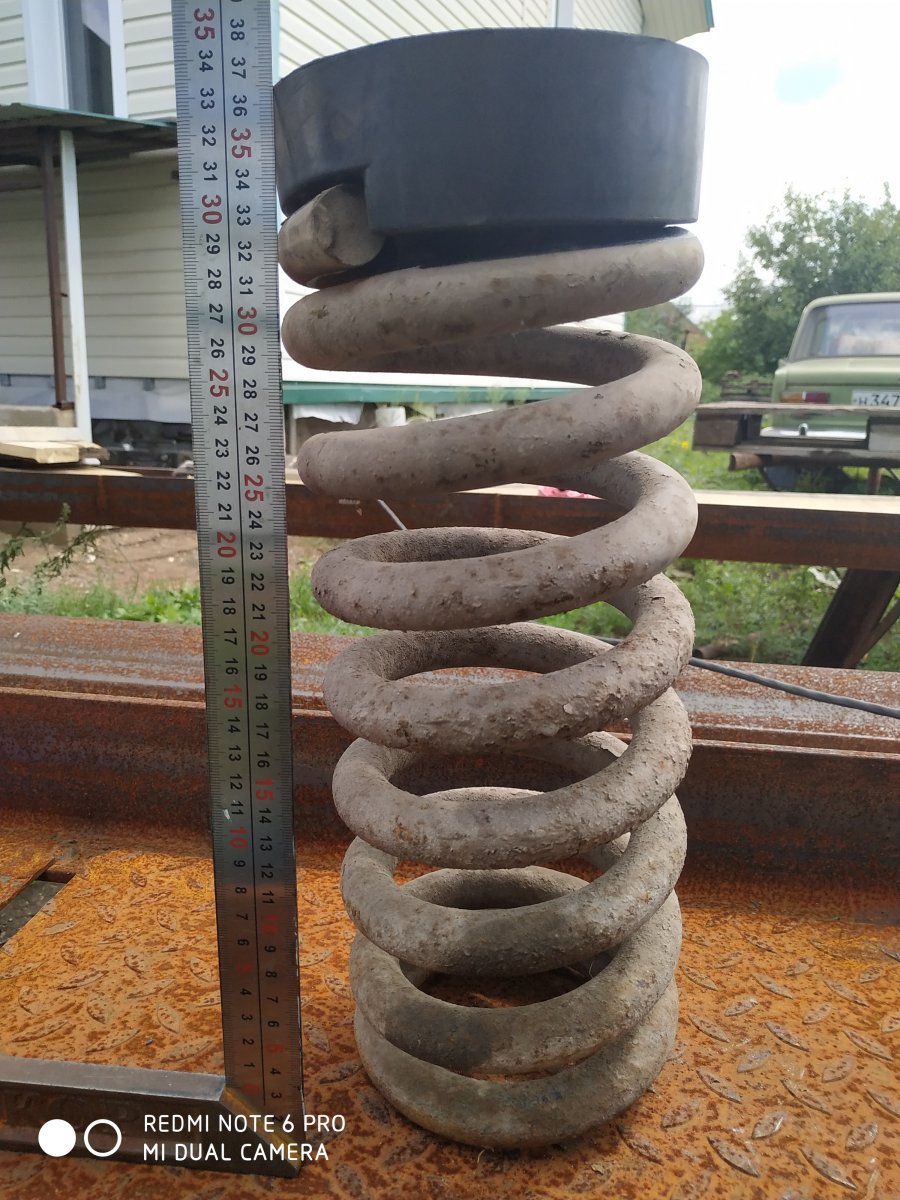

Мне кажется, пружины сильно уставшие. Резинки очень не на долго. Лягут виток к витку.
Денис22
12 часов назад, vlad75 сказал:
Пойду ещё раз внимательнее почитаю здесь про пружины.
