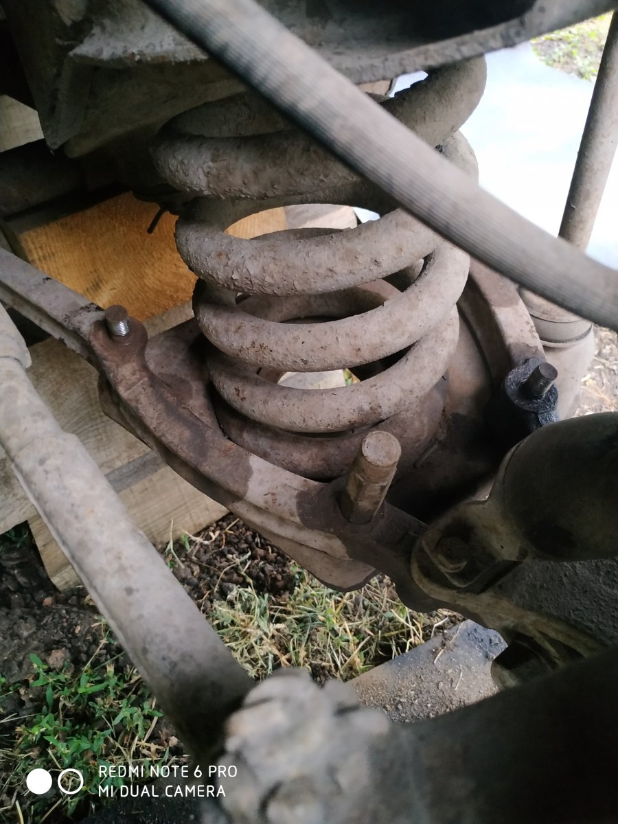

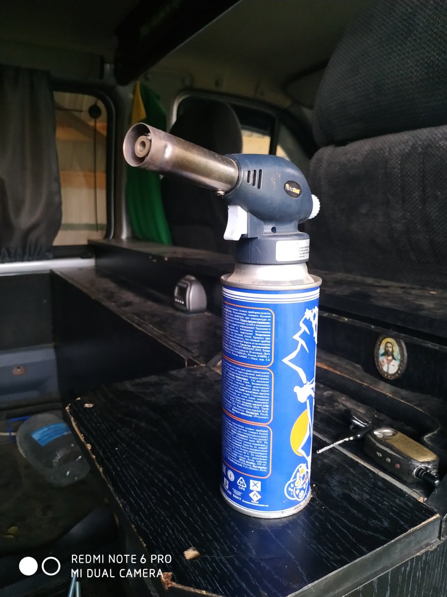

Денис22 478 Опубликовано 23 июля, 2020 Привет други. Нужен совет. Откручиваю четыре болта чашки пружины правого нижнего рычага. Длинный болт и болт по диагонали открутились после керосина. Те чтобез гаек (на фото) гайки открутились, а болты в рычаге мертво сидят. Болт, который ближе к колесу я могу отболгарить и высверлить. А вот тот что ближе к оси салентов как расшевелить? Для дрели там места не хватит. Т.е. пружина по сути давит на эти два болта. Пока ещё раз полил их керосином, утром снова полью и до вечера. А вечером-то как их раздербанить если не отмокнут. Пробовал рычаг в этих местах греть такой горелкой - фигня кажись. Так может есть способ без нагрева. Резака у меня пока нет.-))). Что-то фотки не грузит, хотя они меньшего веса чем позволено. Поделиться сообщением Ссылка на сообщение Поделиться на другие сайты
Crady 8 677 Опубликовано 23 июля, 2020 1 час назад, Денис22 сказал: Пробовал рычаг в этих местах греть такой горелкой - фигня кажись долго греть,и грей сам болт.долго,муторно,но можно прогреть.тормозухой попробуй отмочить Поделиться сообщением Ссылка на сообщение Поделиться на другие сайты
Денис22 478 Опубликовано 23 июля, 2020 3 минуты назад, Crady сказал: и грей сам болт. А я грел рычаг. Может болт нагреть\остудить несколько раз? Этой горелкой до красна и не нагреть. Поделиться сообщением Ссылка на сообщение Поделиться на другие сайты
Crady 8 677 Опубликовано 23 июля, 2020 1 минуту назад, Денис22 сказал: Может болт нагреть\остудить несколько раз? можно,можно на него ещё водичкой холодной полить после нагрева. 2 минуты назад, Денис22 сказал: А я грел рычаг. горелку по производительней надо,те что на баллоны с резьбой,прогревают и рычаг,то же не так быстро,но тем не менее. Поделиться сообщением Ссылка на сообщение Поделиться на другие сайты
Денис22 478 Опубликовано 23 июля, 2020 4 минуты назад, Crady сказал: можно,можно на него ещё водичкой холодной полить после нагрева. Что, реально или прикол? Что-то очково так жестоко. Поделиться сообщением Ссылка на сообщение Поделиться на другие сайты
Crady 8 677 Опубликовано 23 июля, 2020 6 минут назад, Денис22 сказал: Что, реально или прикол? Что-то очково так жестоко. не...просто физика,школьный курс.тема расширение металлов.основано на разном расширении материала болта и рычага.,ну и оксиды железа имеют так же другие рамки расширений и при сжатии расширении легко разрушаемы.до температуры разрушения при резком остывании надо греть сильней чем горелкой,и окунать изделие в воду полностью. 1 Поделиться сообщением Ссылка на сообщение Поделиться на другие сайты
Денис22 478 Опубликовано 23 июля, 2020 Дык, с физикой никто не спорит. А вот металловедение.Эту процедуру я готов проделать, но хочется уверенности что 4 минуты назад, Crady сказал: при сжатии расширении легко разрушаемы это не постигнет сам рычаг. Мягонько выражаясь: подобный опыт был? Поделиться сообщением Ссылка на сообщение Поделиться на другие сайты
Татарин 7 857 Опубликовано 23 июля, 2020 8 минут назад, Денис22 сказал: Дык, с физикой никто не спорит. А вот металловедение.Эту процедуру я готов проделать, но хочется уверенности что это не постигнет сам рычаг. Мягонько выражаясь: подобный опыт был? Ты что будешь разогревать до закалочной температуры?Нет,не будешь.Облив водой ты тоже не закалишь,потому как внутри болт будет ещё сохранять тепло.И даже если(невероятное) внешние слои закалятся, то произойдёт самоотпуск. Я-бы даже и до красна не грел.Прогревал-бы горелкой и проливал-бы маслицем с керосином,или тормозухой.Подложил-бы с внутренней стороны а-ля наковаленку и отстучал-бы молотком граммов на 200.Пойдёт.Куда он денется-то? 1 Поделиться сообщением Ссылка на сообщение Поделиться на другие сайты
