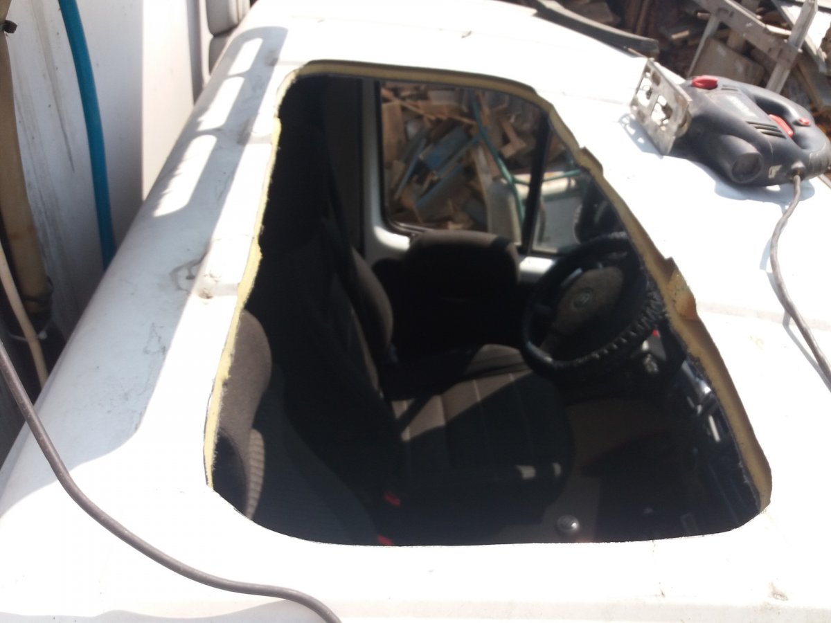

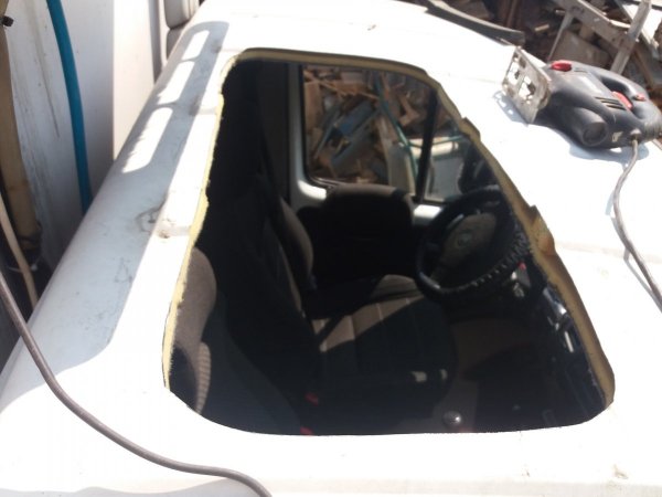

B.V.A 4 650 Опубликовано 26 мая, 2023 Люк норм особенно если обтекателем закрыт, на ходу тянет, сразу весь жар улетает, далее закрываешь или щель маленькую делаешь, я ставил для того чтоб с опущенными стеклами не спать.. люк открыл и норм.. ставится оч быстро просверлил лобзиком вырезал и на клей стекольный после обработки праймером.. можно на клей герметик в тубе титан к примеру каучуковый на разрыв 250 кг вроде.. клеит всё, морозостойким и т.д.. я им последнее время все клею, есть похуже аналоги но тоже норм, они подешевле.. Да , и потолок внутри снимать не надо, пилишь два в одном).. Поделиться сообщением Ссылка на сообщение Поделиться на другие сайты

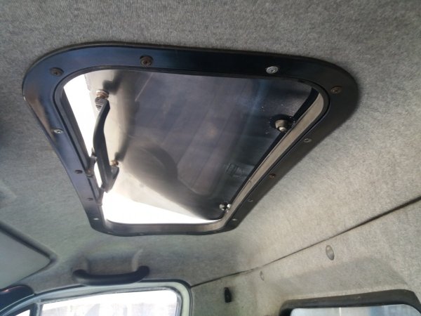

jeka1981 500 Опубликовано 27 мая, 2023 В 26.05.2023 в 20:48, Alex030569 сказал: Я вот все хочу люк поставить,да времени нет. у меня вот так в трех местке люк стоит со смешением в сторону пассажира.в таком положении люка он вытягивает из салона на ходу 1 Поделиться сообщением Ссылка на сообщение Поделиться на другие сайты
Alex030569 6 768 Опубликовано 27 мая, 2023 1 час назад, jeka1981 сказал: у меня вот так в трех местке люк стоит со смешением в сторону пассажира.в таком положении люка он вытягивает из салона на ходу А что то светло там за люком? Спойлера нет что ли? Поделиться сообщением Ссылка на сообщение Поделиться на другие сайты
jeka1981 500 Опубликовано 28 мая, 2023 9 часов назад, Alex030569 сказал: А что то светло там за люком? Спойлера нет что ли? есть спойлер.будка белая отражение света Поделиться сообщением Ссылка на сообщение Поделиться на другие сайты
Alex030569 6 768 Опубликовано 28 мая, 2023 2 часа назад, jeka1981 сказал: есть спойлер.будка белая отражение света Рекомендуешь так ставить,? Поделиться сообщением Ссылка на сообщение Поделиться на другие сайты
jeka1981 500 Опубликовано 28 мая, 2023 2 часа назад, Alex030569 сказал: Рекомендуешь так ставить,? при таком расположении люка за спойлером происходит разряжение .сам переделывал.изначально стоял люк по ходу движения.а сместил немного что бы в шею не дуло подлюкам 1 Поделиться сообщением Ссылка на сообщение Поделиться на другие сайты
Валерий(69) 1 509 Опубликовано 28 мая, 2023 16 часов назад, jeka1981 сказал: у меня вот так в трех местке люк стоит со смешением в сторону пассажира.в таком положении люка он вытягивает из салона на ходу А как ты рифление крыши (ребра жесткости) обходил? Поделиться сообщением Ссылка на сообщение Поделиться на другие сайты
B.V.A 4 650 Опубликовано 28 мая, 2023 1 час назад, Валерий(69) сказал: А как ты рифление крыши (ребра жесткости) обходил? Клей или герметик все обойдет, а так ровно на ребро попадает , у меня так было.. А люк ставьте так как должно быть, если перевернуть то пыли и воды больше лететь будет.. Поделиться сообщением Ссылка на сообщение Поделиться на другие сайты

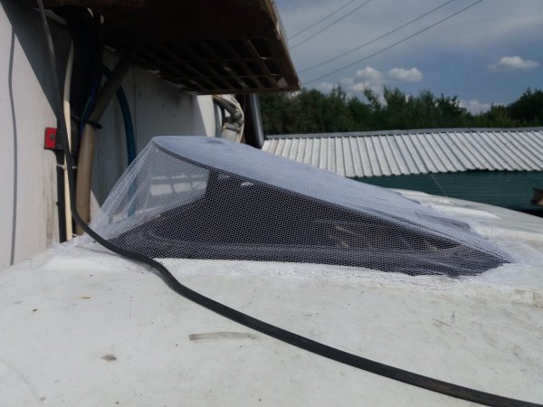

jeka1981 500 Опубликовано 28 мая, 2023 4 часа назад, Валерий(69) сказал: А как ты рифление крыши (ребра жесткости) обходил? вот так я сразу закрепил москитную сетку. но потом переделал открытие люка в другую сторону Поделиться сообщением Ссылка на сообщение Поделиться на другие сайты

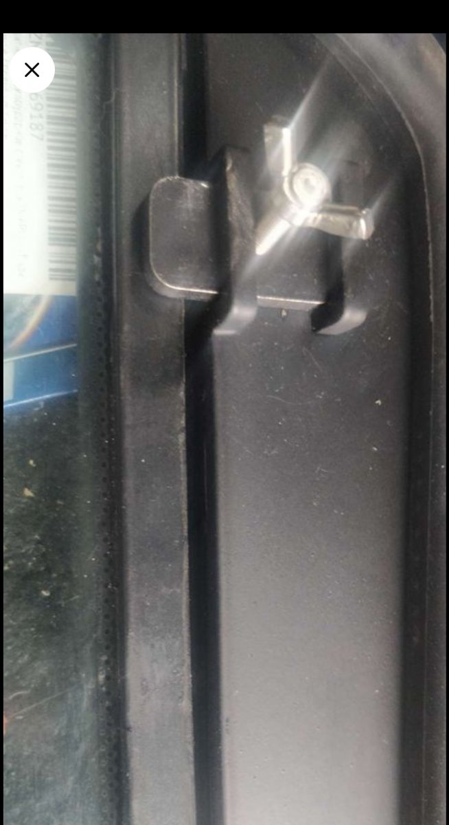

Alex030569 6 768 Опубликовано 16 июня, 2023 (изменено) Люк,люк,тут вон какие вещи продают.И всего то за 12 тыс одна сторона) Зато какая защёлка брутальная)У меня в сарае и то красивее будет. Описание товара читаешь,так там почти все написанное про то,как его задолбали с ценником,что за эти деньги люди воробья в поле загоняют. https://www.avito.ru/nizhniy_novgorod/zapchasti_i_aksessuary/fortochka_gazel_otkryvayuschayasya_3164748947?utm_campaign=native&utm_medium=item_page_android&utm_source=soc_sharing Изменено 16 июня, 2023 пользователем Alex030569 Поделиться сообщением Ссылка на сообщение Поделиться на другие сайты
ZAN57 3 533 Опубликовано 16 июня, 2023 Ну ты такой не сговорчивый... Парень идею подхватил от Победы, Москвича, спроектировал, разработал КД, сваял, и все эти расходы запихал на первую же форточку... И жаждет бабла... Следующая форточка будет уже 6тр, потом 3тр, потом за 2тр начнет строгать. Ну, кто первый? Этот конструктив на форуме уже был года 3 назад. А вообще-то и так с опущенным стеклом хорошо продувает. Особенно если люк на вытяжку открыть... Поделиться сообщением Ссылка на сообщение Поделиться на другие сайты
Илюх 138 Опубликовано 16 июня, 2023 12 часов назад, ZAN57 сказал: А вообще-то и так с опущенным стеклом хорошо продувает Без люка ни хрена она не дует даже на трассе, не говоря уж в городской толчее. Поделиться сообщением Ссылка на сообщение Поделиться на другие сайты
Alex030569 6 768 Опубликовано 16 июня, 2023 1 час назад, Илюх сказал: Без люка ни хрена она не дует даже на трассе, не говоря уж в городской толчее. Электроподьемники надо,лево/право, открыть/закрыть. Поделиться сообщением Ссылка на сообщение Поделиться на другие сайты
Татарин 7 556 Опубликовано 16 июня, 2023 Думается, что цена этого изделия оправдана.Потому-как это не массовое производство,а по сути штучный товар.Изготавливается почти на колене без применения штампов,оснасток и пр. От того и ценник высокий. Еб...и много. Поделиться сообщением Ссылка на сообщение Поделиться на другие сайты
Alex030569 6 768 Опубликовано 16 июня, 2023 16 минут назад, Татарин сказал: Думается, что цена этого изделия оправдана.Потому-как это не массовое производство,а по сути штучный товар.Изготавливается почти на колене без применения штампов,оснасток и пр. От того и ценник высокий. Еб...и много. Я с ним общался на Авито.Там само стекло 4 тыс стоит,каркас 4,покраска 1 и по мелочи. Вобщем фигня получается,на фиг не нужная за такие деньги. Поделиться сообщением Ссылка на сообщение Поделиться на другие сайты
