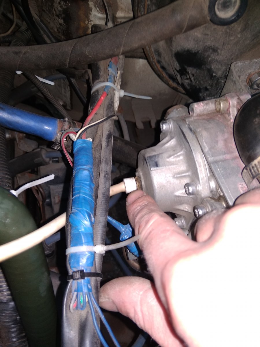

lelby77 5 Опубликовано 10 октября, 2021 Я кручу винт , который в центре первой камеры редуктора. По часовой стрелке добавляю, против - убавляю. Верно? Поделиться сообщением Ссылка на сообщение Поделиться на другие сайты
lelby77 5 Опубликовано 10 октября, 2021 Завернул я значит до упора этот винт. Давление 0,4 бар, когда снимаю с него белый шланчик, давление поднимается до 1,2 бар. Шланчик идёт на МАР сенсор и впуск.коллектор через тройник. Может что не так подключено? Выше давление поднять не могу. Может быть это из-за того что в баллоне давление низкое ( литров 5-10 газа в 130-литровом баллоне)? Поделиться сообщением Ссылка на сообщение Поделиться на другие сайты
