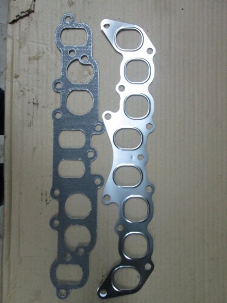

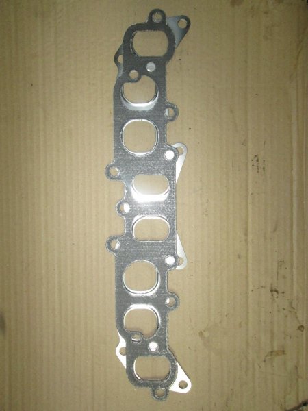

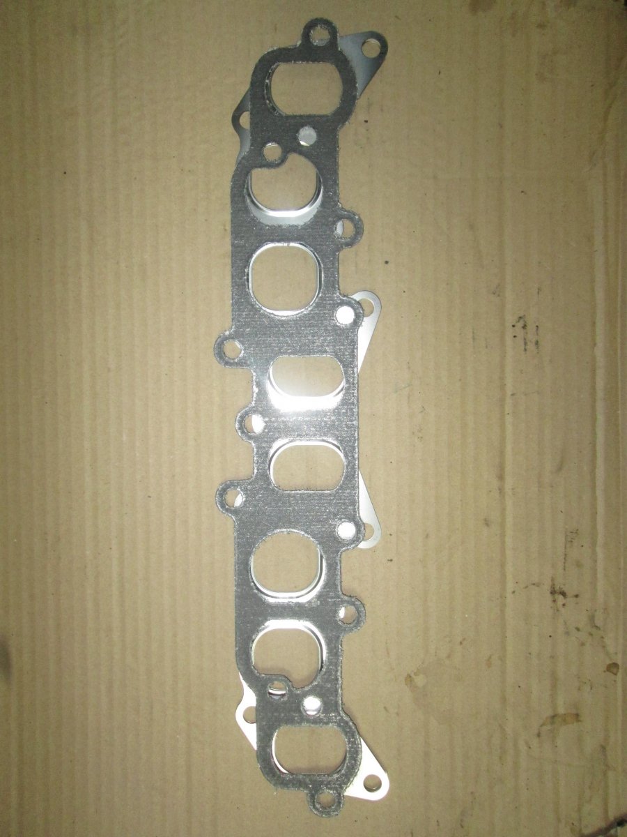

L2140 1 778 Опубликовано 27 июля, 2020 В 23.07.2020 в 22:56, L2140 сказал: я уже приводил фото сравнение обеих прокладок коллекторов нашел в архивах своё: 1 Поделиться сообщением Ссылка на сообщение Поделиться на другие сайты
lelby77 5 Опубликовано 28 июля, 2020 Отлично. Более правильно размещены каналы и шпильки. Остаётся выяснить (мне) как встанет голова на блок УМЗ... Поделиться сообщением Ссылка на сообщение Поделиться на другие сайты
L2140 1 778 Опубликовано 28 июля, 2020 (изменено) 1 час назад, lelby77 сказал: Отлично. Более правильно размещены каналы и шпильки. Остаётся выяснить (мне) как встанет голова на блок УМЗ... межцилиндровое расстояние одинаково, отверстия под шпильки и маслоканал там же, где у 4216. Т.е. прикрутится Изменено 28 июля, 2020 пользователем L2140 Поделиться сообщением Ссылка на сообщение Поделиться на другие сайты
lelby77 5 Опубликовано 29 июля, 2020 9 часов назад, L2140 сказал: межцилиндровое расстояние одинаково, отверстия под шпильки и маслоканал там же, где у 4216. Т.е. прикрутится А не знаешь, как стыкуются каналы охлаждения? Поделиться сообщением Ссылка на сообщение Поделиться на другие сайты
L2140 1 778 Опубликовано 29 июля, 2020 4 часа назад, lelby77 сказал: А не знаешь, как стыкуются каналы охлаждения? как прокладка позволит Поделиться сообщением Ссылка на сообщение Поделиться на другие сайты
lelby77 5 Опубликовано 29 июля, 2020 Прокладка фигня, можно подогнать. А как сами окна стыкуются, ато может внахлёст... Поделиться сообщением Ссылка на сообщение Поделиться на другие сайты
Toyota007 2 890 Опубликовано 29 июля, 2020 53 минуты назад, lelby77 сказал: Прокладка фигня, можно подогнать. А как сами окна стыкуются, ато может внахлёст... чего то у меня ощущение,глупостью вы занимаетесь.не будет это нормально работать.слишком много НО.. Поделиться сообщением Ссылка на сообщение Поделиться на другие сайты
L2140 1 778 Опубликовано 29 июля, 2020 5 часов назад, lelby77 сказал: А как сами окна стыкуются, ато может внахлёст... окна не стыкуются,а разделены прокладкой. Поэтому читай выше. Поделиться сообщением Ссылка на сообщение Поделиться на другие сайты

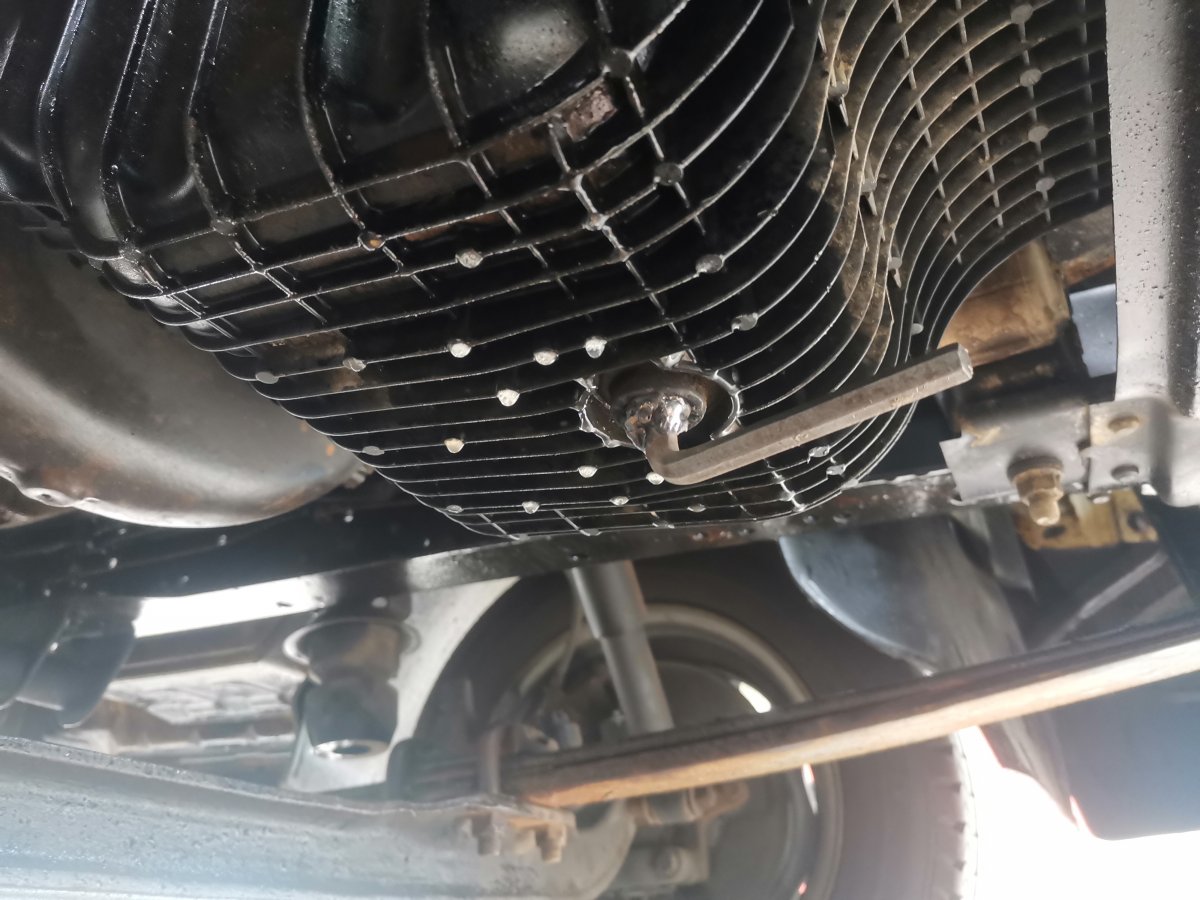

Андрюха73rus 1 037 Опубликовано 19 сентября, 2021 Кто убирал теплообменник , болт под фильтр меняли ? Малость сопливило под теплообменником , вчера подтянул . Теперь ручьем потек )))) Поделиться сообщением Ссылка на сообщение Поделиться на другие сайты
Базилио 201 Опубликовано 19 сентября, 2021 @Андрюха73rus Лучше убрать течь.Теплообменик не случайно там оказался. Поделиться сообщением Ссылка на сообщение Поделиться на другие сайты
газель2005 2 719 Опубликовано 19 сентября, 2021 @Андрюха73rus Все заводские прокладки, патрубки, шланги можешь выкинуть и поставить нормальные. После не будет никаких проблем с этим. Как показала практика с завода ставят отвратительного качества резино-технические изделия. Поделиться сообщением Ссылка на сообщение Поделиться на другие сайты
Андрюха73rus 1 037 Опубликовано 19 сентября, 2021 С мановского фильтра поставил прокладку под теплообменник и на герметик с обеих сторон . Пока полет нормальный . Пробку сливную заменил . Приваривал шестигранник Поделиться сообщением Ссылка на сообщение Поделиться на другие сайты
газель2005 2 719 Опубликовано 19 сентября, 2021 (изменено) @Андрюха73rus С мановскими резинками на фильтрах бывали у меня конфузы. Раза два на фильтрах пропускали и всегда где-нибудь на трассе. Вроде масло поменял, всё. Ни чего не течёт. Потом проехал 200-400 км раз и потекло. Брал ставил резинку от старого фильтра и все норм отхаживало. А чем тем пробка родная не угодила? Изменено 19 сентября, 2021 пользователем газель2005 Поделиться сообщением Ссылка на сообщение Поделиться на другие сайты
L2140 1 778 Опубликовано 20 сентября, 2021 (изменено) В 19.09.2021 в 09:19, Андрюха73rus сказал: Теперь ручьем потек )))) тема боян https://www.gazelleclub.ru/forum/topic/65910-tech-iz-pod-maslianogo-filtra/ В 19.09.2021 в 09:19, Андрюха73rus сказал: болт под фильтр меняли ? да, на 4216 18 часов назад, Андрюха73rus сказал: С мановского фильтра поставил прокладку под теплообменник ок В 19.09.2021 в 10:54, газель2005 сказал: Как показала практика с завода ставят отвратительного качества резино-технические изделия. это ложь применительно к теме 17 часов назад, газель2005 сказал: А чем тем пробка родная не угодила? к ней не приварен ключ -крючок для перевозки тары для сбора, сливаемого при замене масла. Изменено 20 сентября, 2021 пользователем L2140 1 Поделиться сообщением Ссылка на сообщение Поделиться на другие сайты
