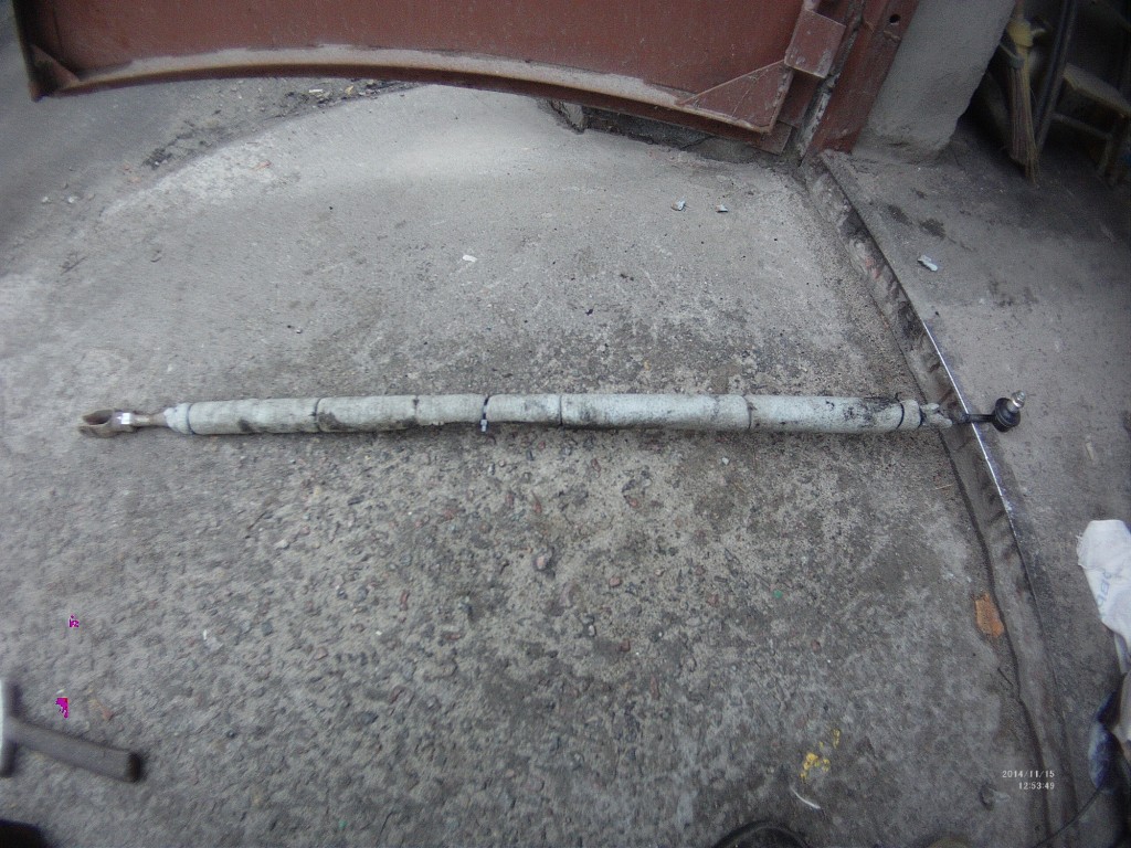

paul799 844 Опубликовано 15 ноября, 2014 Если модеры найдут, пусть переместят (я не нашёл темы, хотя была).Кто-то уже выкладывал, т.е. я не открыл Америку. Достало зудение и жужжание рычагов РК на скорости. Было приобретено: тяга стабилизатора от некоей корейской авто (Лачетти) за 290 рублей. На родных тягах решил сохранить узел регулировки (мало ли что...) - тяги развернул на 180 градусов. На раздатке "уши" просто затянул карданными болтами - там угловых перемещений нет. Ну а к передней части тяги просто приварил шарнир. На фото видно тяги в термоизоляции для труб - сделал давно опять-же в поиске тишины. После установки проехал по городу. Максимально разогнался до 80 км/ч - рычагов не слышно. Т.Е. теперь у меня Соболь с "яйцами". :D 1 Поделиться сообщением Ссылка на сообщение Поделиться на другие сайты
cazemir 764 Опубликовано 15 ноября, 2014 Если модеры найдут, пусть переместят (я не нашёл темы, хотя была).Кто-то уже выкладывал, т.е. я не открыл Америку. Достало зудение и жужжание рычагов РК на скорости. Было приобретено: тяга стабилизатора от некоей корейской авто (Лачетти) за 290 рублей. На родных тягах решил сохранить узел регулировки (мало ли что...) - тяги развернул на 180 градусов. На раздатке "уши" просто затянул карданными болтами - там угловых перемещений нет. Ну а к передней части тяги просто приварил шарнир. На фото видно тяги в термоизоляции для труб - сделал давно опять-же в поиске тишины. После установки проехал по городу. Максимально разогнался до 80 км/ч - рычагов не слышно. Т.Е. теперь у меня Соболь с "яйцами". :Dпомню эту тему, ШЕпелев писал про яйца )))))ну и как раздатку меньше слышно? Поделиться сообщением Ссылка на сообщение Поделиться на другие сайты
paul799 844 Опубликовано 15 ноября, 2014 помню эту тему, ШЕпелев писал про яйца )))))ну и как раздатку меньше слышно?А куда денется раздатка? Она как выла, так и воет. Только теперь рычаги зудеть и дребезжать перестали - в салоне тише на порядок. Кстати, если бы завод внедрил ещё масленку на ось механизма рычагов типа как на "курице" буханки, проблем было бы меньше. Поделиться сообщением Ссылка на сообщение Поделиться на другие сайты
Игорь85 727 Опубликовано 15 ноября, 2014 А куда денется раздатка? Она как выла, так и воет. Только теперь рычаги зудеть и дребезжать перестали - в салоне тише на порядок. Кстати, если бы завод внедрил ещё масленку на ось механизма рычагов типа как на "курице" буханки, проблем было бы меньше.еще лучше уши от амортизаторов. у меня от мотоцикла. привариваешь на концы тяг и все. дешева и практично Поделиться сообщением Ссылка на сообщение Поделиться на другие сайты

paul799 844 Опубликовано 26 ноября, 2014 dadsasha, насчет яиц на тяги - это не ново (я тоже чью-то рацуху применил). Только смысла в 2-х яйцах на 1 тягу нет - у раздатки просто затягиваешь вилки болтом - вибрации исчезают. Правда у меня ещё тяги упакованы в термоизоляцию для труб - она гасит вибрацию. А вот с модернизацией рычагов раздатки я не понял - ну нахлобучил ты на них кочерёжки от КПП - что это дало? Ну с понижайкой ещё куда ни шло - она легко втыкается. А блокировка иной раз так сопротивляется, что родную железяку чуть не сгибаешь. Вот если бы научиться шприцевать ось рычагов, что на коробке... Поделиться сообщением Ссылка на сообщение Поделиться на другие сайты

paul799 844 Опубликовано 28 ноября, 2014 не мудрствуя лукаво...на манер стягивания резинками я между рычагами поставил пружину от автопрома..по моему типа от газа с педалек. дешего и сердито - рычаги не дребезжат...и эстетика ничего так.Это уже пройденный этап - сначала тоже резинки на рычаги одевал, между тягами одевал стяжную пружину от колодок УАЗа, но по мере износа шайб и пальца в вилке тяг, резинки и пружинки не спасают. Поделиться сообщением Ссылка на сообщение Поделиться на другие сайты
