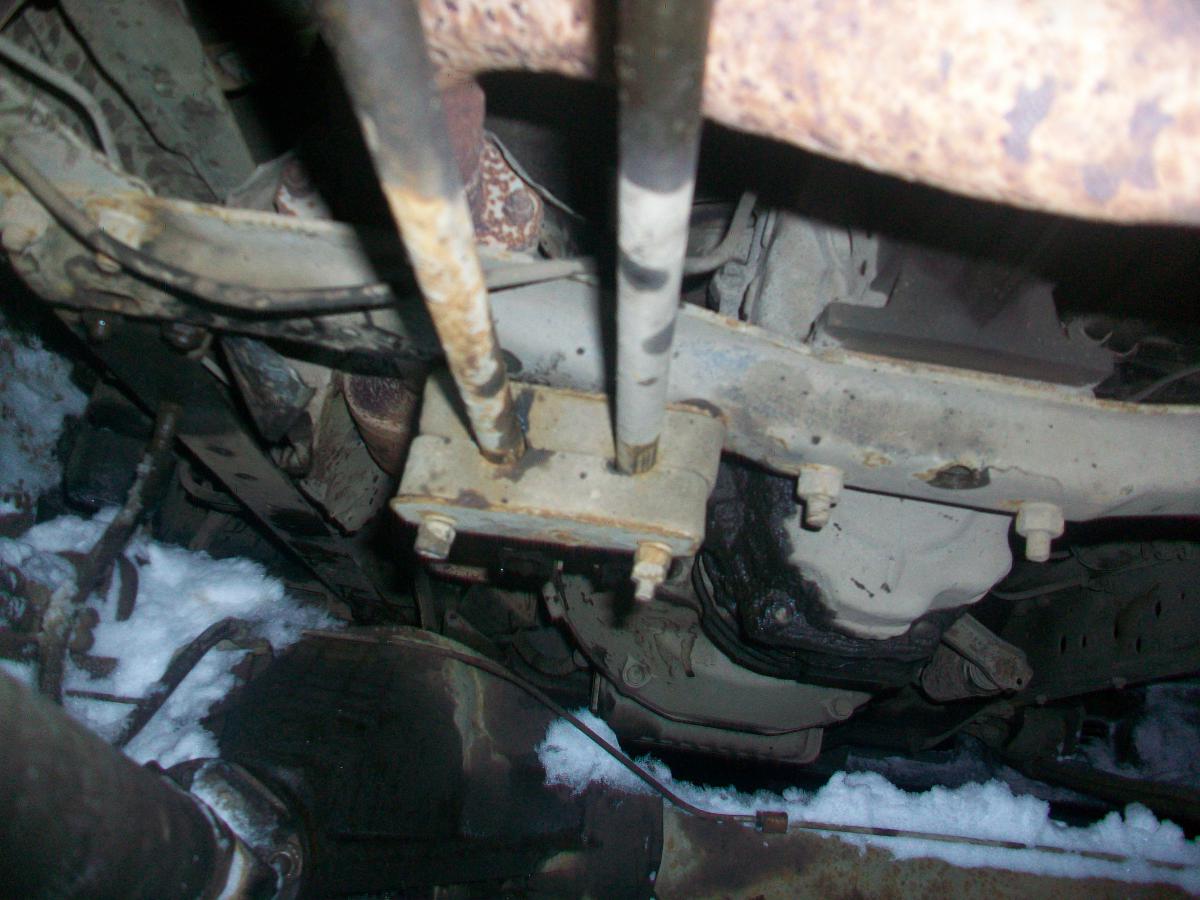

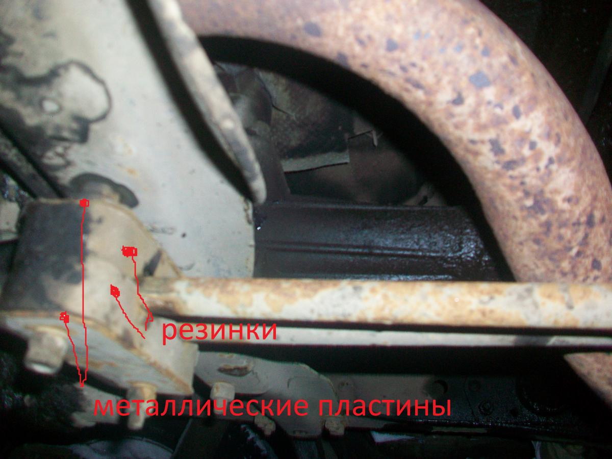

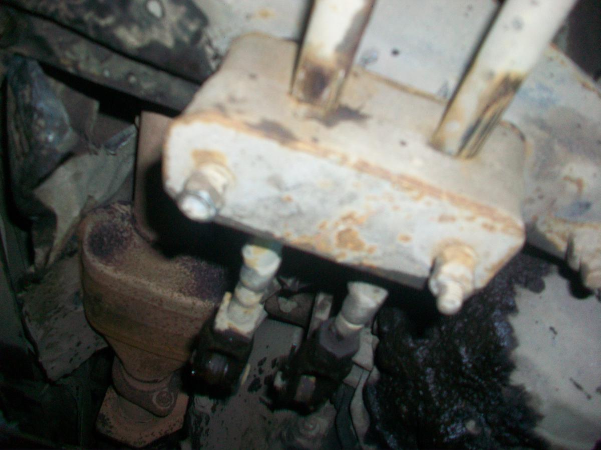

Ладно 2 Опубликовано 21 января, 2015 Всем доброго времени суток! Дребезг рычагов устранил следующим способом: поставил успокоитель гдето по середине тяг, под поперечной балкой КПП, к ней же успокоитель закрепил. Работа заняла пол часа, из инструмента дрель и болгарка, материал два резиновых буфера от газели, которые сзади на раме на торцах стоят, кусок железа и два болта . Уже почти год езжу и никакого дребезга рычагов)))) 1 Поделиться сообщением Ссылка на сообщение Поделиться на другие сайты

Ладно 2 Опубликовано 21 января, 2015 вот такой вот бутерброд))) Поделиться сообщением Ссылка на сообщение Поделиться на другие сайты
volcher 169 Опубликовано 21 января, 2015 Резинки от чего-то или просто самодельные? Поделиться сообщением Ссылка на сообщение Поделиться на другие сайты
Барсик 194 Опубликовано 21 января, 2015 (изменено) вот такой вот бутерброд)))100_7022.JPG100_7020.JPG100_7016.JPGУсилие в такой констроукции при включении понижайки и блокировки серьёзное?Да. Похоже ни кто не знает где купить :(В результате долгих поисков удалось установить, что эти втулки еще ставились на педаль тормоза и в механизм переключения корбки передач автомобилей ГАЗ-3111. Стало быть владельцы этих автомобилий то же должны что-то придумывать :( Я вот подумал возможно ли вместо втулок подобрать подшипники подходящего диаметра? Ведь если подобрать закрытые подшипники, они будут служить в несколько раз дольше, чем втулки.Силикон или псевдосиликон ?Если второе то покупаю для шлангов полива , мегкие летом зимой несколько дубеет Изменено 21 января, 2015 пользователем Барсик Поделиться сообщением Ссылка на сообщение Поделиться на другие сайты
paul799 844 Опубликовано 21 января, 2015 (изменено) вот такой вот бутерброд)))100_7022.JPG100_7020.JPG100_7016.JPGСпорное решение весьма - тяги поджаты (если не зажаты) резинками - переключение наверняка тугое. А передние концы тяг (те, что к рычагам) по-прежнему на штатных пальцах с зазором */- километр? - там и дребезжит обычно. Изменено 21 января, 2015 пользователем paul799 Поделиться сообщением Ссылка на сообщение Поделиться на другие сайты

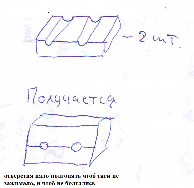

Ладно 2 Опубликовано 22 января, 2015 Ранее удлинял на фермере фургон, переваривал заднюю часть, на торцах рамы сзади что-то типа буфера резинового две штуки снимал оттуда, вот их и использовал. Тяги не зажаты, усилие при вкл/выкл такое-же как и до установки, в резинках под тяги по месту вырезал канавки, при соединении резинок получаются отверстия под тяги, и естественно при установке(даже тяги не снимал) не надо их зажимать, на фото видно что две гайки законтрогаенны, тоесть при затяжке надо проверять ход рычагов и потом контргаить, ещё солидолом смазать. Сия конструкция гасит вибрацию тяг. Почти год назад делал, так для проверки, а оказалось навсегда, быстро и дёшево, даже уже не помню как рычаги гремят))))))))) 1 Поделиться сообщением Ссылка на сообщение Поделиться на другие сайты
