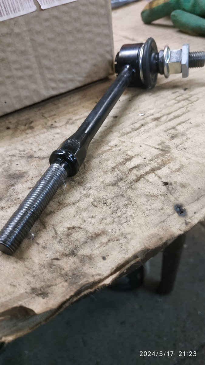

Сергей 90 19 Опубликовано 17 мая, 2024 (изменено) В 27.08.2018 в 10:12, ерема сказал: В общем и я озадачился тишиной в салоне. На тяги поставил стойки стабилизатора. Еще между коробкой и кулисой рычагов РК поставил толстые резиновые подушки.Наберите в интернете Подушка ГАЗ-66,3309 штока цилиндра силового ГУРа Эти подушки встали вообще без переделок и даже на родные болты. Кажется на эти подушки крепится раздатка на подрамник на газели. Пролопатив коллективный разум скажу про свой вариант. Тяга понижайки - со стороны раздатки - приварена половинка стойки стаба Лачетти (бу) , к трубе , без возможности регулировки. К рычагу - срезанная по основание отверстий в ней родная вилка с приваренным сайлентом от амортизатора жигулей . Как у дяди Саши. Воплощение не понравилось. Слишком тонкая наружная обойма сайлента. Резина под ним в половину сгорела при сварке .(ММА). Для будущей переделки купил стойку от Опеля и дорезал на ней резьбу м10х1,25. Планировал сварить две гайки и приварить к трубе тяги. Но осмотрев горелый сайлент увидел , что пока жив и работает , хоть понижайка даётся туго , намерением попустился . Тягу подвязал верёвочкой к поперечине , чтоб не упала при крахе против движения. Тяга блокировки диффа - от раздатки - приварена вторая половинка стойки Лачетти. Со стороны рычага к срезанной проушине приварен кусок задней стойки лачетти.тоже бу. С возможностью регулировки. Он чисто резиновый. Дребезг кончился. Сами рычаги в кабине на скорости вибрируют 40 - 50 гц. Но молча . Пока доволен. Изменено 17 мая, 2024 пользователем Сергей 90 1 Поделиться сообщением Ссылка на сообщение Поделиться на другие сайты
Игорь85 707 Опубликовано 20 мая, 2024 В 17.05.2024 в 22:11, Сергей 90 сказал: Планировал сварить две гайки и приварить к трубе тяги. Но осмотрев горелый сайлент увидел , что пока жив и работает , хоть понижайка даётся туго , намерением попустился . Тягу подвязал верёвочкой к поперечине , чтоб не упала при крахе против движения. Тяга блокировки диффа - от раздатки - приварена вторая половинка стойки Лачетти. Со стороны рычага к срезанной проушине приварен кусок задней стойки лачетти.тоже бу. С возможностью регулировки. Он чисто резиновый. Дребезг кончился. Сами рычаги в кабине на скорости вибрируют 40 - 50 гц. Но молча . Пока доволен. Чтобы была тишина, и не чего не вибрировало. Рычаги РК надо убиратт с КПП на кузов. 1 Поделиться сообщением Ссылка на сообщение Поделиться на другие сайты
Сергей 90 19 Опубликовано 27 мая, 2024 В 20.05.2024 в 12:32, Игорь85 сказал: Чтобы была тишина, и не чего не вибрировало. Рычаги РК надо убиратт с КПП на кузов. Согласен на все 100! Но рассказав про свои переделки - ещё раз подчеркну - шум , именно шум - исчез. -Это для ленивых , как я . Вибрации рычагов в кабине - беззвучны. Поделиться сообщением Ссылка на сообщение Поделиться на другие сайты
