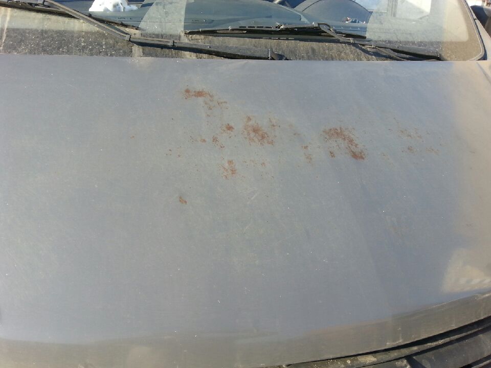

maza36rus
Машине ГОД исполнился ржавчина под гравийной пленкой)))) еду к официалам
Изменено пользователем maza36rus
Fomich81
да походу у тебя грунтовкой и не пахло!!!!
ИВАНЫЧ81
ВОТ ПОЭТОМУ ПЛЕНОЧКА НА КАПОТЕ ЗЕР ГУД РАБОТАЕТ! )))
bykarev
Я думал у нас капот оцинкованный. :(
323
С капотом кто то накасячил, тобишь пере крашен с не соблюдением технологии.
bykarev
То есть я прав, что капот оцинкованый, а здесь на фото стоит не заводской капот?????
