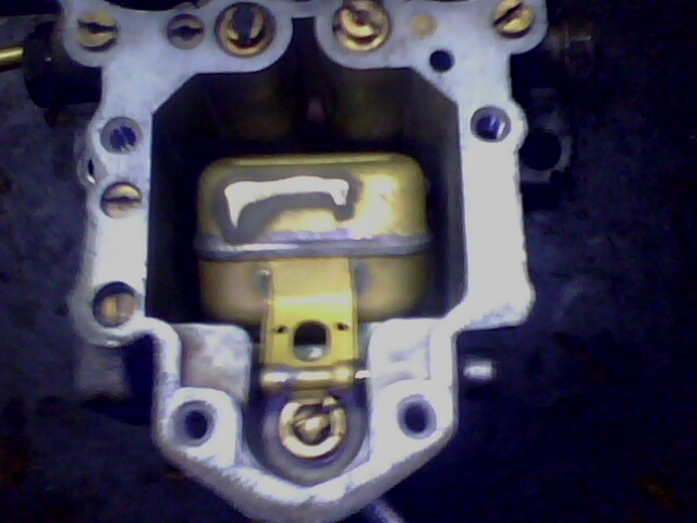

дмитрийч 1 Опубликовано 31 марта, 2012 (изменено) тогда по симптомам позднее зажигание , по бк если есть функция менять УОЗ то да был давний вопрос по поводу перевернутого поплавка. попался прибор с мер. поплавком, сделал фотки перевернутого поплавка. фотки с телефона, плохо видно. Изменено 31 марта, 2012 пользователем дмитрийч Поделиться сообщением Ссылка на сообщение Поделиться на другие сайты

дмитрийч 1 Опубликовано 31 марта, 2012 был давний вопрос по поводу перевернутого поплавка. попался прибор с мет. поплавком, сделал фотки перевернутого поплавка. фотки с телефона, плохо видно. Поделиться сообщением Ссылка на сообщение Поделиться на другие сайты

дмитрийч 1 Опубликовано 31 марта, 2012 владельцам 151 карбюратора, которые собираются установить ГБО или уже имеют его, данная трабла о котором установщики ГБО да же не пытаются озадачится , имеет место в 99 случаях из 100 (1% это мои клиенты которым я исправляю это на месте сразу), отправляя счастливого обладателя ГБО на просторы дорог взяв с него деньги за работу которая выполнена не на 100% Требуйте от них квалифицированного подхода к решению проблемы с холпуском, правильные пусковые зазоры это-ваш пуск ДВС в любой мороз с первого раза! https://youtu.be/qWqU5Bhl1SM поплавок перевёрнут ! ну да. это я его перевернул. тот прибор , что пришел на газели с 406дв. был гаражно-алкагольной сборки. язычок подогнули под иглу а поплавок задевал за камеру. уровень ниже минимума. провал. Поделиться сообщением Ссылка на сообщение Поделиться на другие сайты
MetalVoice 75 Опубликовано 1 апреля, 2012 ну да. это я его перевернул. тот прибор , что пришел на газели с 406дв. был гаражно-алкагольной сборки. язычок подогнули под иглу а поплавок задевал за камеру. уровень ниже минимума. провал.понятно и не удивительно, ибо по синьке данный поплавок , а именно завести ось проще в перевёрнутом виде ))) Поделиться сообщением Ссылка на сообщение Поделиться на другие сайты
