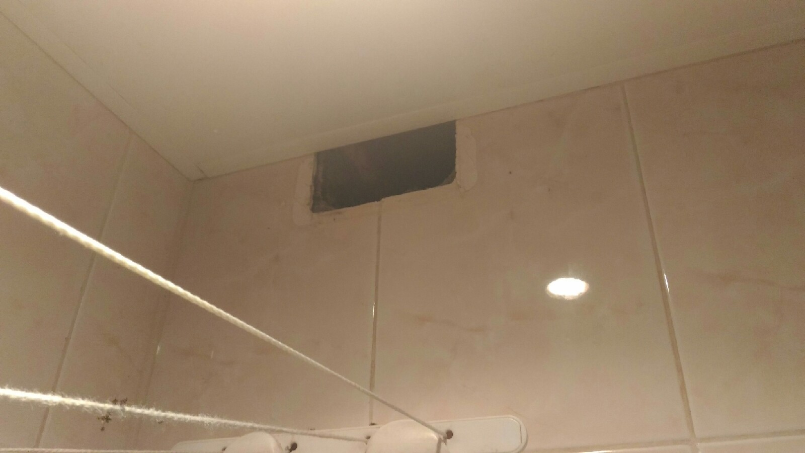

Алексей Ф. 10 176 Опубликовано 29 марта, 2019 Приезжал семейный мастер , рукастый мужик лет шестидесяти .Немного прояснил ситуацию .В общем у меня в стояке пять отдельных шахт , отдельный стояк до крыши на каждую квартиру .Тяга хорошая , но похоже есть щели и дыры между стеной с соседней квартирой и "сантехнической кабиной". Как объяснил мне мастер , сначала построили стены несущие в моем доме в далеком 1974 году , потом вставили внутрь бетонную коробку ванной и туалета. Вот в щели между стеной и этой коробкой и может проходить вонь от соседей.Мастер снял вентиляционные решетки в туалете и ванной - обе вверх ногами зачем то приделаны)) В ванной наполовину перекрыто окно вентиляции пластиком потолка, в туалете вообще 1/4 отверстия доступна , остальное перекрыто пластиком стены(( Это называется ремонт делали в 2005 году нанятые по объявлению мастера )) Вот уроды !!Окна вентиляции напротив друг друга -видно ванную из туалета.Видны дыры , то ли в стыке стены, то ли в стене вентиляции или сантехкабины - попробуем их немного замазать раствором через отверстия вентиляции , ну и пластик надо обрезать по размеру окон. Поделиться сообщением Ссылка на сообщение Поделиться на другие сайты
Алексей Ф. 10 176 Опубликовано 29 марта, 2019 Видимо раствора пожалели строители, либо от времени он рассохся и вывалился из щелей((Сходили к соседям за стенку . Сожителя и сына не было, только хозяйка , слава богу трезвая ))Пустила без проблем, проверили и у неё вытяжку - все отлично ! Дыр прямых в стене не видно ))Сказала, что они с мужем не курят в туалете - жалеют моих детей. Курят на кухне, а вот сынок алкаш бывает и покурит в туалете.Живет с августа у них, не работает нигде , пьет каждый день и требует от мамки еды и денег на алкоголь. Сынку 39 лет и похоже мама сама не рада, что его родила (( Бывает и все втроем бухают , но старые ходят на работу.В квартире чисто, прибрано.Надеюсь , что удаление пластика и замазывание щелей поможет.Немного вчера читал про эти кабины - некоторые люди при капремонте квартиры , полностью их разбивают и заливают по новой без щелей... Поделиться сообщением Ссылка на сообщение Поделиться на другие сайты

Алексей Ф. 10 176 Опубликовано 29 марта, 2019 (изменено) Я в молодости то же спал в комнате, где курят и пофигу - 10 лет в общагах (школа, ПТУ и армия) , а сейчас задыхаюсь от табака. Да и неприятно , когда дома никто не курить, а все воняет табаком .Вот каким надо быть идиотом, что бы так приделать решетку вентиляции?! В ванной немного получше)) Изменено 29 марта, 2019 пользователем Алексей Ф. Поделиться сообщением Ссылка на сообщение Поделиться на другие сайты
