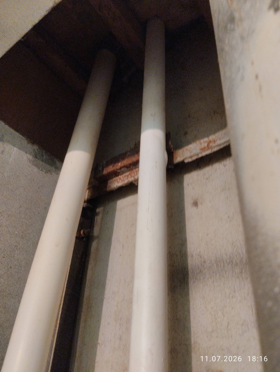

Александр Борисыч
Дочка купила квартиру в П-68 на 15 этаже.
Надо делать мокрые зоны, а там проблема со стояком ГВС.
Я только сегодня разглядел.
Насколько это критично?
На всяких форумах, типа ФХ, эту проблему заминают, почему-то.
Тепловики на эту тему тоже буй во рту жуют...
Не должно быть так:image_compressor_e8f4cae4c6998c0b700363512ddb14db.thumb.jpg.5facd0fc9dc8973921a30f2c398040dd.jpg
Непорядок. Перепаять надо бы.

megaladon
Производственный брак. По хорошему такая труба даже территорию завода не должна была покинуть.
Перепаивать стояк нужно. Процедура не сложная. Я сам у себя перепаивал холодную воду.

L2140
@Александр Борисыч  критично. Требует устранения. По поводу упомянутого выше производственного брака: не соглашусь. Причина может быть и в нарушении технологии монтажа, и в применении несоответствующией условиям эксплуатации трубы как из-за ошибки в проекте так и в подмене труб при монтаже.
 Поэтому если полностью погружаться в проблему то желательно заказывать независимую (от всех кроме вас :)) экспертизу , задав ей вопросы : является ли изображенное дефектом требующим устранения, каковы причины дефекта. Желательно экспертировать с помощью профильных спецов (квалификация или учетная степень по водоснабжению и канализации) с извещением застройщика и изготовителя труб.
В противном случае есть вероятность что пузыри будут появляться то там то тут. Не обязательно у Вас в квартире. Их будут по тихому латать заменой участков. А это в каждом случае отключение гвс.
Для себя в первую очередь нужно выяснить маркировку трубы и соотнести ее с системой. Может это не армированный кал для садового водопровода.
Под застройщиком можно понимать и органиацию которая воткнула туда эти трубы если был ремонт .
Кстати, обратим внимание на отсутствие теплоизоляции на трубах и разнотонность цвета труб. Гвс почему то светлее-белее, хотя должна деградировать  быстрее хвс.
также не ясно чё там с гильзами в перекрытиях

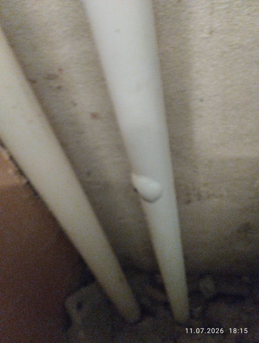

megaladon
1 час назад, L2140 сказал:
Не может труба вспучиться, когда уже она остыла. Завод может продавать брак за полцены. На подрез может уходить до 20% материала. По этому когда вспученность, недоварка на конце трубы её сразу не выкидывают. Но их можно купить только на заводе. До магазина такая труда не дойдёт.
Но вообще за этим процессом следят очень строго. Если оператор пропустил вторую брачную трубу (фитинги, соединения, да не важно, любое литьё) подряд. С него уже начнут вычитать деньги за испорченное изделие. На VALFEX по крайней мере так.

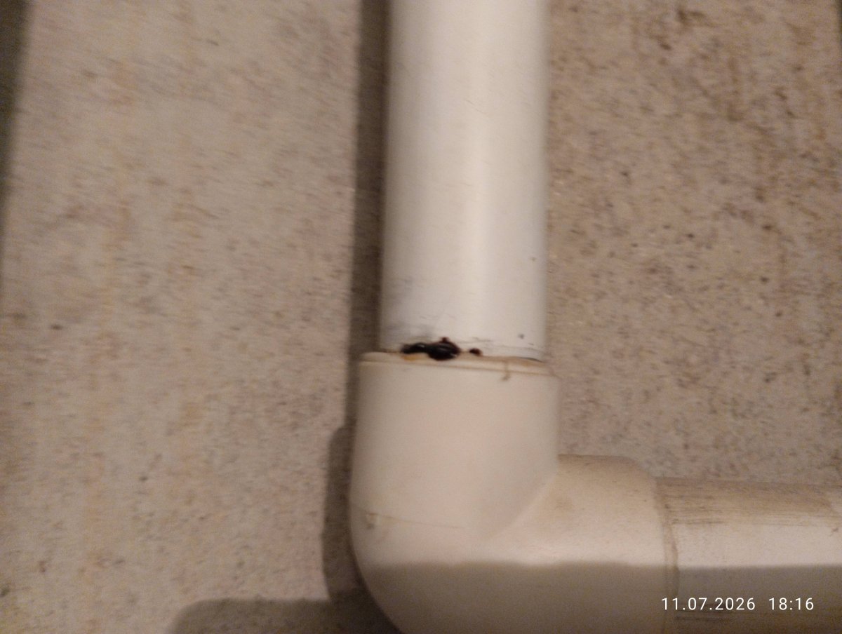

И да. В многоквартирных домах используют трубы только PP-R. Везде. и под горячую воду и под холодную и под отопление.
А то, что там непропайка ещё есть, то это мастера такие. Рукожопы. Слишком торопились сдать объект.
L2140
4 часа назад, megaladon сказал:
На фото типичный вид полимерной трубы раздутой давлением при эксплуатации. Такие пузыри могут образовываться и через года.
Бред
megaladon
2 часа назад, L2140 сказал:
Это не полимерная труба, а полипропилен и он никогда не раздуется. Он лопнет, треснет итд.

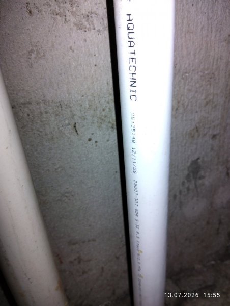

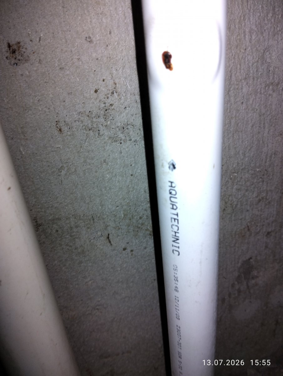

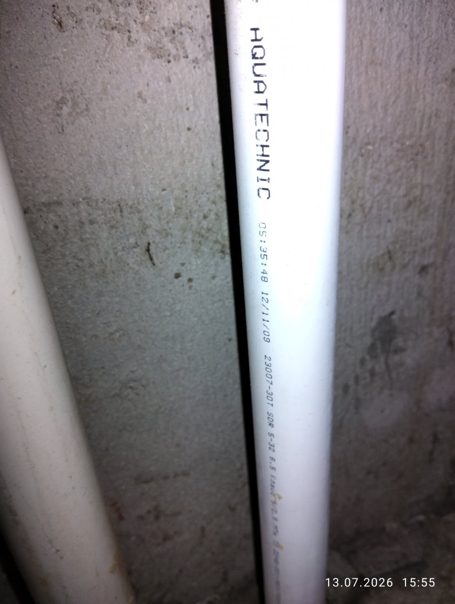

Александр Борисыч
11 часов назад, L2140 сказал:
Ноу-нейм, нету маркировки...
Вероятно это не армированная труба, в натуре кал.
