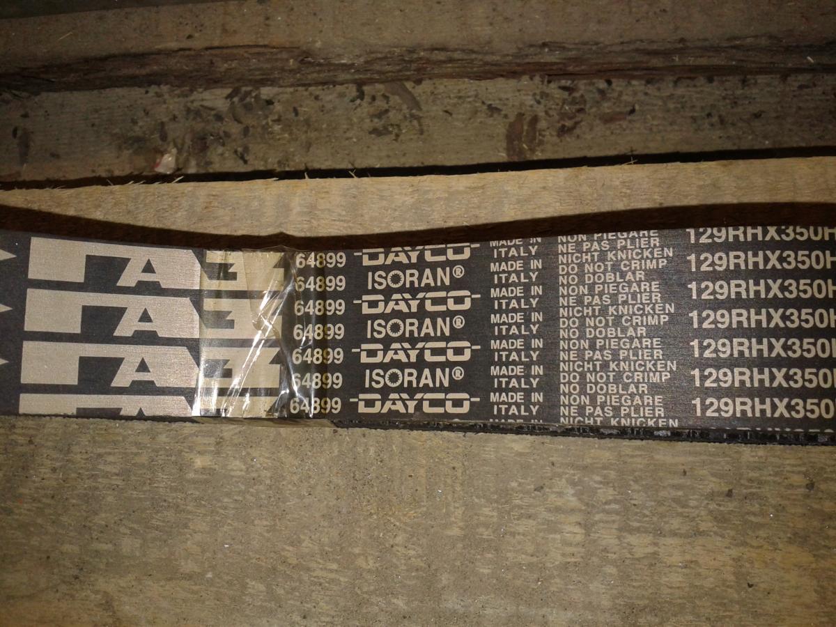

Сергей А. 6 Опубликовано 8 декабря, 2017 Всем привет! Недавно купил ремень ГРМ.Всегда ставил ремень с белой надписью,а у этого надпись серая с золотистым оттенком,хотя он такой же как оригинал.Вопрос: кто ставил такой? А то есть сомнения. Поделиться сообщением Ссылка на сообщение Поделиться на другие сайты
max71 186 Опубликовано 8 декабря, 2017 Всем привет! Недавно купил ремень ГРМ.Всегда ставил ремень с белой надписью,а у этого надпись серая с золотистым оттенком,хотя он такой же как оригинал.Вопрос: кто ставил такой? А то есть сомнения.Фото-0002.jpgставь себе !!! потом расскажешь как он в эксплуатации . если с виду такой как оригинал . не забывай посматривать переодически на то как он изнашевается , будут сомнения - меняй его . 1 Поделиться сообщением Ссылка на сообщение Поделиться на другие сайты
bio-dizel 91 Опубликовано 8 декабря, 2017 Всем привет! Недавно купил ремень ГРМ.Всегда ставил ремень с белой надписью,а у этого надпись серая с золотистым оттенком,хотя он такой же как оригинал.Вопрос: кто ставил такой? А то есть сомнения.Фото-0002.jpgНа двух машинах голубой, остальное китай и цена вопроса рокеры... Поделиться сообщением Ссылка на сообщение Поделиться на другие сайты
Сергей А. 6 Опубликовано 9 декабря, 2017 Это не Китай,китайский где-то валяется у меня в гараже,говорят раньше ГАЗ такие ставил,но рисковать всё же не буду,пусть лежит в запасе.Если кто-то отзовётся,кто на таком ездил,тогда другое дело. Поделиться сообщением Ссылка на сообщение Поделиться на другие сайты
kombrig 605 Опубликовано 9 декабря, 2017 (изменено) Всем привет! Недавно купил ремень ГРМ.Всегда ставил ремень с белой надписью,а у этого надпись серая с золотистым оттенком,хотя он такой же как оригинал.Вопрос: кто ставил такой? А то есть сомнения.Фото-0002.jpgнормальный ремень.что не так?голубые никогда не ставил.раньше ставил жёлтые которых теперь не найти. Изменено 9 декабря, 2017 пользователем kombrig Поделиться сообщением Ссылка на сообщение Поделиться на другие сайты
Сергей А. 6 Опубликовано 9 декабря, 2017 нормальный ремень.что не так?голубые никогда не ставил.раньше ставил жёлтые которых теперь не найтиНаконец-то услышал ответ на свой вопрос.Мне,видимо,такой и попался,которых теперь не найти,да и цена приятная. Поделиться сообщением Ссылка на сообщение Поделиться на другие сайты
bio-dizel 91 Опубликовано 9 декабря, 2017 нормальный ремень.что не так?голубые никогда не ставил.раньше ставил жёлтые которых теперь не найти.В южном порте по 600р, сразу предупреждают чайна... Поделиться сообщением Ссылка на сообщение Поделиться на другие сайты
PracticGAZ 20 Опубликовано 9 декабря, 2017 Я дайко ставлю синие, меняю раз в 100... при снятии ни износа ни трещин на ремнях нет. ходят отлично. Поделиться сообщением Ссылка на сообщение Поделиться на другие сайты
Сергей А. 6 Опубликовано 10 декабря, 2017 Вопрос был:кто ставил такие ремни?Всё остальное-флуд. Поделиться сообщением Ссылка на сообщение Поделиться на другие сайты
kombrig 605 Опубликовано 10 декабря, 2017 с надписью газ белый ремень покупал в балткаме 120 он отходил до замены.попадались синие более узкие-ставить не стал. Поделиться сообщением Ссылка на сообщение Поделиться на другие сайты
EvgenT 57 Опубликовано 12 декабря, 2017 (изменено) Вопрос был:кто ставил такие ремни?Всё остальное-флуд.Ты же сам сказал, что ставил с белой надписью, и на фото с белой. В чем сомнения-то?Я ставил все ремни - и с белой, и с желтой, и с синей надписью, и все отхаживали положенный срок, а потом еще трудились в качестве ручных строп. Последний ремень отслужил 200 т.км. и выглядел вполне сносно, цвет надписи уже не помню, после него поставил с белой надписью, специально не выбирал, просто был в старых запасах, на сегодня он прошел 71 т.км, надпись конечно стерлась, а в остальном все нормально. Чего вы так привязываетесь к цвету надписи, мне кажется, это все одни и те же ремни разных периодов производства...Я конечно говорю здесь только про ремни Dayco. Изменено 12 декабря, 2017 пользователем EvgenT Поделиться сообщением Ссылка на сообщение Поделиться на другие сайты
kombrig 605 Опубликовано 12 декабря, 2017 EvgenT, вполне вероятно. Поделиться сообщением Ссылка на сообщение Поделиться на другие сайты
Сергей А. 6 Опубликовано 12 декабря, 2017 Ты же сам сказал, что ставил с белой надписью, и на фото с белой. В чем сомнения-то?Я и синие и белые ставил,но этот на фото попался впервые (он кажется с белой надписью,на самом деле-с желтой,ну такое фото получилось).Сомнения появились из разговора с поставщиками запчастей,причем мнения абсолютно разные..Поэтому интересно,кто на практике его использовал. Поделиться сообщением Ссылка на сообщение Поделиться на другие сайты
EvgenT 57 Опубликовано 12 декабря, 2017 (изменено) Я и синие и белые ставил,но этот на фото попался впервые (он кажется с белой надписью,на самом деле-с желтой,ну такое фото получилось).Сомнения появились из разговора с поставщиками запчастей,причем мнения абсолютно разные..Поэтому интересно,кто на практике его использовал.Да это такой же ремень, просто именно такой уже давно не выпускают и надпись со временем поблекла. Я серьезно, у нас в магазине такой же ремень висел несколько лет, пока я его для коллеги не купил. Он уже изрядно запылился и цвет был как на твоем фото. Мой же лежал в гараже в закрытой картонной коробке и надпись сохранилась в белоснежном виде.В общем, можешь смело его ставить. Изменено 12 декабря, 2017 пользователем EvgenT Поделиться сообщением Ссылка на сообщение Поделиться на другие сайты
