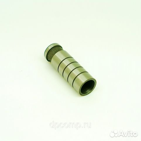

Владимир c330cp174rus 853 Опубликовано 13 марта, 2015 Ещё один вопрос редукционный клапан масленого насоса имеется выработка если его поменять,а не переднюю крышку в сборе?Насколько критично?На данный момент вставили болтик под пружинку всё работает :) Поделиться сообщением Ссылка на сообщение Поделиться на другие сайты
Crady 8 673 Опубликовано 13 марта, 2015 редукционный клапан масленого насоса имеется выработкаего снять,то есть насос,и притереть клапан по месту.он так то отвечает со сброс избыточного давления,подсунув ему болтик или гаечку ты поднял порог срабатывания.ну и глянув в талмуде на какое усилие там стоит пружина,проверить её.по камням не помню. Поделиться сообщением Ссылка на сообщение Поделиться на другие сайты

Владимир c330cp174rus 853 Опубликовано 13 марта, 2015 (изменено) Не в курсе про выработку визуально присутствует наискось спереди и сзади, датчик рабочий давление 3-ка пришли к выводу,что клапан западает,подклинивает.Вот такая петрушка получается. Изменено 13 марта, 2015 пользователем Владимир c330cp174rus Поделиться сообщением Ссылка на сообщение Поделиться на другие сайты
Альмир 689 Опубликовано 13 марта, 2015 По 0.5 наискось спереди и сзади датчик рабочий давление 3-ка пришли к выводу,что клапан западает,подклинивает.Вот такая петрушка получается.замена узла во сколь встает? Поделиться сообщением Ссылка на сообщение Поделиться на другие сайты
Владимир c330cp174rus 853 Опубликовано 13 марта, 2015 (изменено) цена клапана 300 руб. крышки в сборе 27000 руб. :blink: :blink: :blink: вот где бороздки там впереди с одной стороны выроботка и сзади с другой.Если его заменить на новый спасёт это ситуацию или нет? Изменено 13 марта, 2015 пользователем Владимир c330cp174rus Поделиться сообщением Ссылка на сообщение Поделиться на другие сайты
Альмир 689 Опубликовано 13 марта, 2015 температурный режим какой? нагрузки какие? можно попробовать восстановить металлокерамикой. Поделиться сообщением Ссылка на сообщение Поделиться на другие сайты
Владимир c330cp174rus 853 Опубликовано 13 марта, 2015 Темп норма 80+-5 нагрузки 1500-2000 т назад пустой.где найти спецов?Требо именно совет спеца поможет или нет замена клапана,а не гадать на кофейной гуще. :) :rolleyes: :huh: Поделиться сообщением Ссылка на сообщение Поделиться на другие сайты
Альмир 689 Опубликовано 13 марта, 2015 Темп норма 80+-5 нагрузки 1500-2000 т назад пустой.где найти спецов?Требо именно совет спеца поможет или нет замена клапана,а не гадать на кофейной гуще. :) :rolleyes: :huh:это в км? я имел в виду нагрузки динамические...хотя если цена клапана 300 рублей, то лучше поменять. Поделиться сообщением Ссылка на сообщение Поделиться на другие сайты
Crady 8 673 Опубликовано 13 марта, 2015 вот где бороздки там впереди с одной стороны выроботка и сзади с другой.Если его заменить на новый спасёт это ситуацию или нет?смотреть в посадочном месте надо.если и там выработка,то попал на 2700.в ином случае хоть заменяйся плунжера.пара плунжер корпус имеет свой зазор,если выгрызено в корпусе,сам понимаешь,толку в замене плунжера нет.либо очень не надолго,но итог замена крышки и плунжера 1 Поделиться сообщением Ссылка на сообщение Поделиться на другие сайты

Леха306 52 1 480 Опубликовано 13 марта, 2015 смотреть в посадочном месте надо.если и там выработка,то попал на 2700.в ином случае хоть заменяйся плунжера.пара плунжер корпус имеет свой зазор,если выгрызено в корпусе,сам понимаешь,толку в замене плунжера нет.либо очень не надолго,но итог замена крышки и плунжераА 27 000 руб! 1 Поделиться сообщением Ссылка на сообщение Поделиться на другие сайты
Владимир c330cp174rus 853 Опубликовано 13 марта, 2015 Илья93,в этом вопросе не надо быть спецом менять по мере износа,а ремень гены вообще по факту смотри на излом видно.На камне они и по 200-250 т. км.,а у кого и больше ходят.У меня 180 почти как новый))) пару трещин.Crady,а если,как Альмир советует?Или хана она и есть хана?-27000 :blink: :wacko: :unsure: Вот в данный момент поджали вроде норм давит-работает??? Поделиться сообщением Ссылка на сообщение Поделиться на другие сайты

Crady 8 673 Опубликовано 13 марта, 2015 Или хана она и есть хана?пока во внутрь не глянешь,будешь только гадать.может и не всё так плохо. Поделиться сообщением Ссылка на сообщение Поделиться на другие сайты
