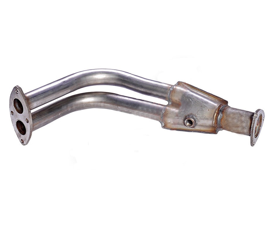

а такую приемную трубу кто нибудь ставил?
https://sevastopol.bazashop.ru/product_776132.html
Игорь 73
Примерно такая же у меня на соболе стоит. Этот же угол, родной 405 мотора.Только я взял родной угол , приварил к нему искрогаситель от хонды кажется , к этому искрогасителю приварил ухо крепления к коробке и дальше труба нержавеющая к родному глушителю. Потом , берем резонатор нержавеющий от жигулей , снимаем с него обшивку наружнюю, внутри ДВА резонатора маленьких и нержавеющих. От родного глугителя , тройник ( хоть от штанов 406 ) я сделал из нержавейки и тянем нержавеющей трубой на две стороны. Привариваем эти два маленьких резонатора от жигулей и две насадки нержавеющие наружу. И тишина, только кольца пускает с обоих сторон , когда мотор не прогрелся и холодно. Прикольно )). Самое больное место- это конечно же родной глушитель. Самому делать лень , нужно найти подходящий из нержи от иномарки. В магазине видел саму выпускную трубу нержавеющую , но цена в 6100 , как то настораживает. Стоит чугун 15 лет и пусть стоит дальше.
Ставил такую давно,лет 10 назад,еще на первую Газель,все было нормально.У нее поворот грамотнее сделан,чем на родном углу.

Тока дырку в "мешке" просверли, а то зимой как мерседес заводиться будет :)))
по детальнее можно...зачем сверлить?где сверлить?
Ставил приемную трубу от уаз патриот,  до этого стоял родной угол с катализатором, прихода вообще никакого нету, а вот низа просели почему-то, в основном это и напрягало, что 2000об/мин, а подхвата нет, в итоге назад поставил уголок с катализатором, вернулся подхват с 1800об/мин и не воняет как от газона...

в твоем случае это произошло может быть из-за того что лямда сместилась дальше от двигла...
а у меня лямды нет..так что надеюсь что как минимум изменений в динамике не будет.мне бы пердеж убрать...
Конденсат там замерзает. После долгой стоянки на ХХ.

прислали обычную приемную трубу..поругался с ними.говорят отправляйте обратно...
буду из штанов 406 мутить...
