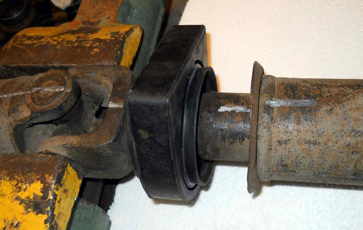

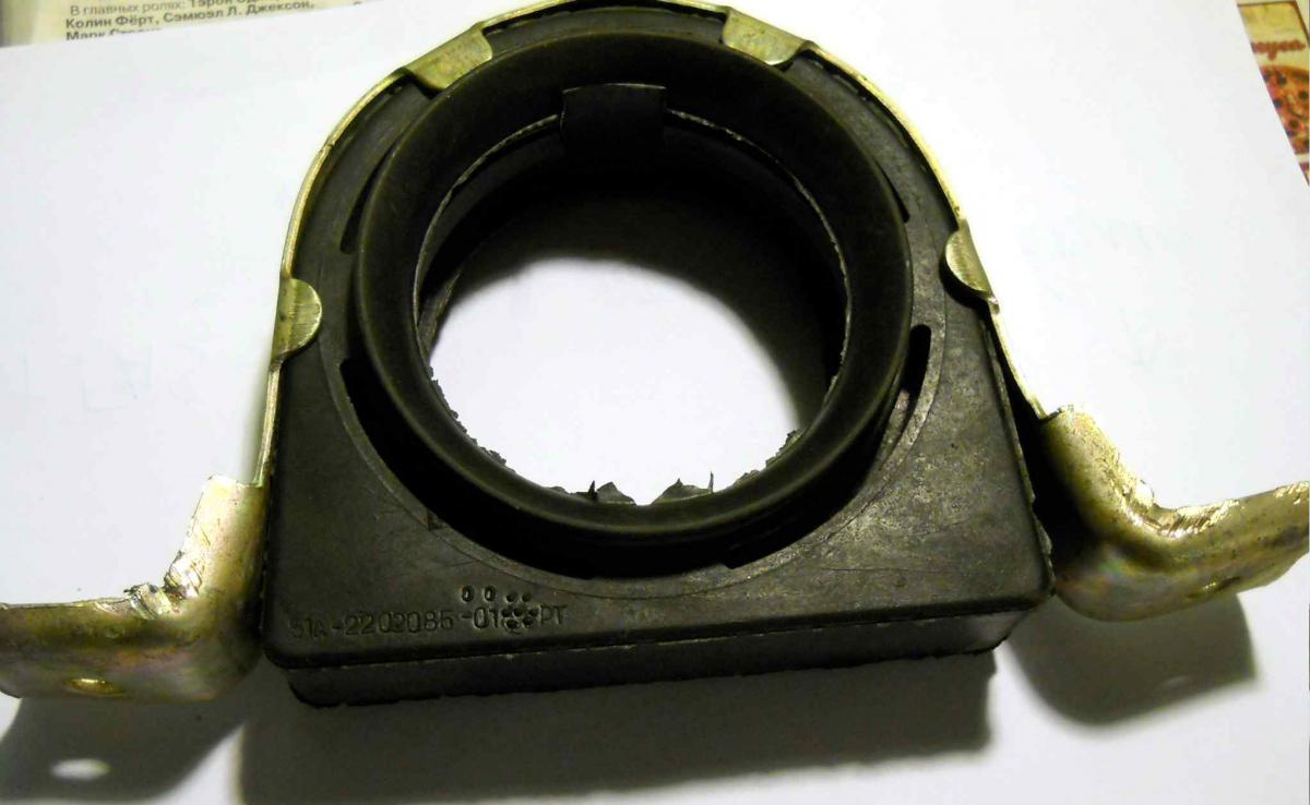

Андрей-520 2 Опубликовано 24 марта, 2015 (изменено) а в каком состоянии опора на КПП?Исправна.Андрей-520, У газели КПП от Волги, и шлицевая находится в КПП. На первых Волгах вообще отстутствовал подвесной.Там связка была. ЗМ---- КПП.Газовцы не долго думая, вляпали на Газель Волговскую КПП.Но длинна кардана вынудила поставить подвесной. И при загрузке Газели, кардан уходит вперед, При этом изгибает подвесной. И он постоянно работает на излом. Не даром он такой "гибкий" ))) сделано это для того что бы его не отрывало от поперечины.Правильный кардан, это когда шлицевая часть находится ПЕРЕД подвесным, со стороны моста. В этом случае, нагрузка на авто, никаким образом не влияет на подвесной. Он работает в нормальном режиме, без нагрузки.Смотрим конструкцию кардана Валдай, Г-53. и иномарки.Понятно, но эта переделка намного сложнее и дороже, пока попробую дешевый вариант с подвесным от Г-52--посмотрю сколько проходит.А где можно по-конкретнее глянуть по вашему варианту переделки--на будущее, так сказать ?Кстати, до Газели был Газон 5 м, так вот на его кардане за 4 года 2 раза менял шлицевую часть кардана , с нашим качеством металла ее тоже разбивало. Вез в контору по ремонту карданов. и это было дороже, чем менять подвесной. Изменено 24 марта, 2015 пользователем Андрей-520 Поделиться сообщением Ссылка на сообщение Поделиться на другие сайты

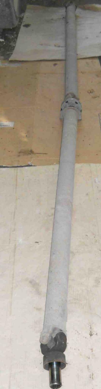

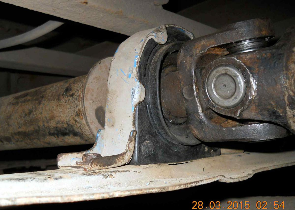

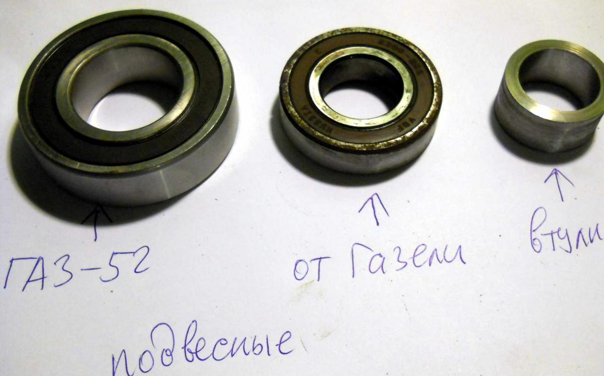

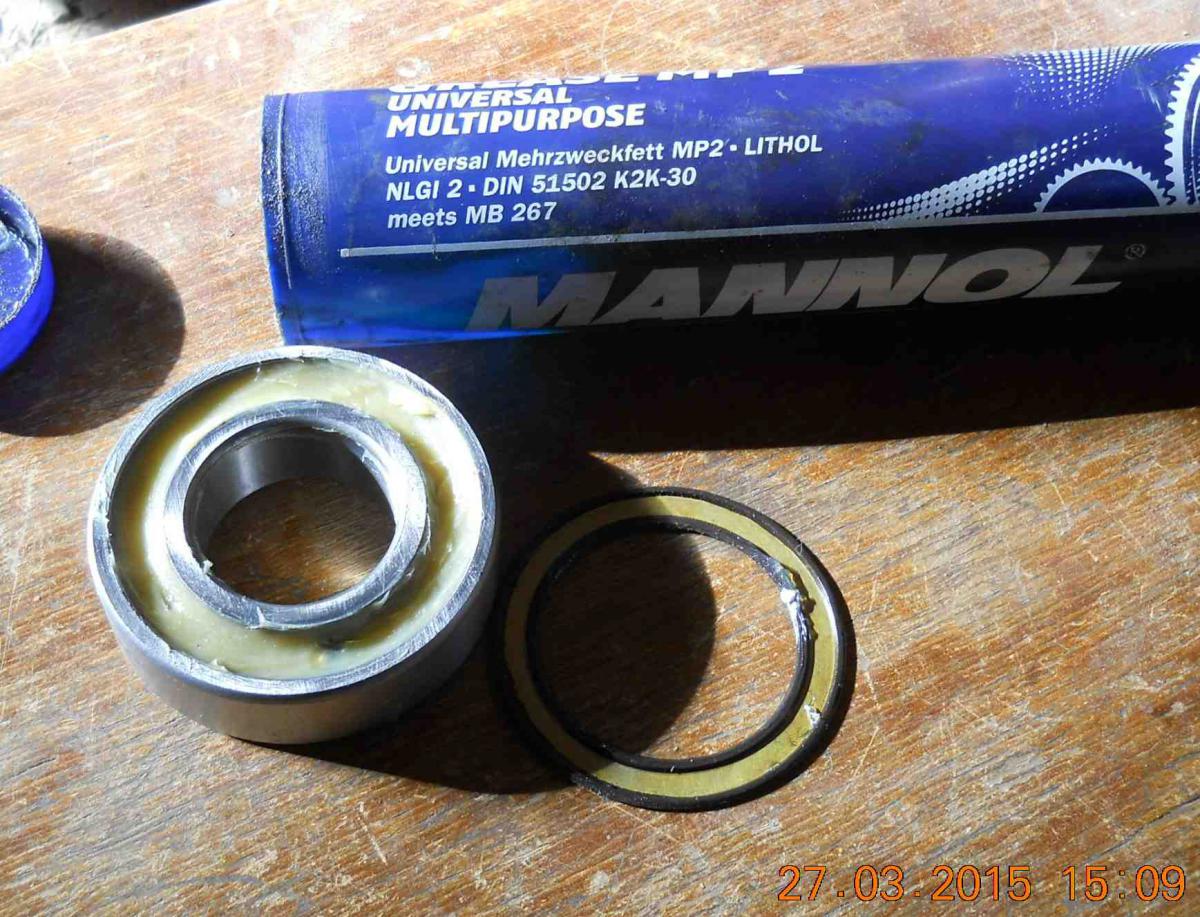

Андрей-520 2 Опубликовано 28 марта, 2015 (изменено) Сегодня поставил вот:1.фото: Это не кардан--это анаконда какая-то! Длина 330 см ,вес 19 кг.2. фото :Набил новый подшипник импортной смазкой.3. фото: Подшипник на втулке (ширина втулки меньше на 4мм)4.фото: Разница размеров подшипников.5. фото: Собрал в тисках.6.фото: На машине-вид сзади.7.фото: На машине-вид спереди.В общем встал на место , как тут и был.Единственно резинка от родного газелевского подвесного помягче будет, чем от нового. Ну лишь бы не рвало , покатаюсь--отпишусь.А если рвать будет--буду делать со шлицами. Изменено 28 марта, 2015 пользователем Андрей-520 Поделиться сообщением Ссылка на сообщение Поделиться на другие сайты
