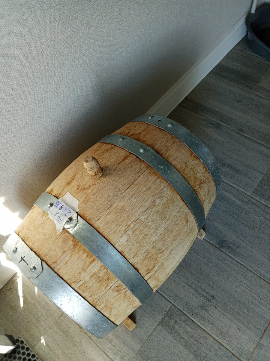

Приехали родственники на выходные. В субботу пили мой самогон. Утром все хорошо. На следующий вечер пили водку Сарапульскую. Сегодня думал помру за рулем, колотило пол дня.Все таки надо пить свой продукт.
Бочка с бурбоном стоит, ждет своего часа на НГ. Наверное куплю вторую под кальвадос. С литражем только не могу определиться.

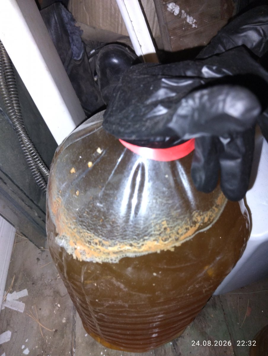

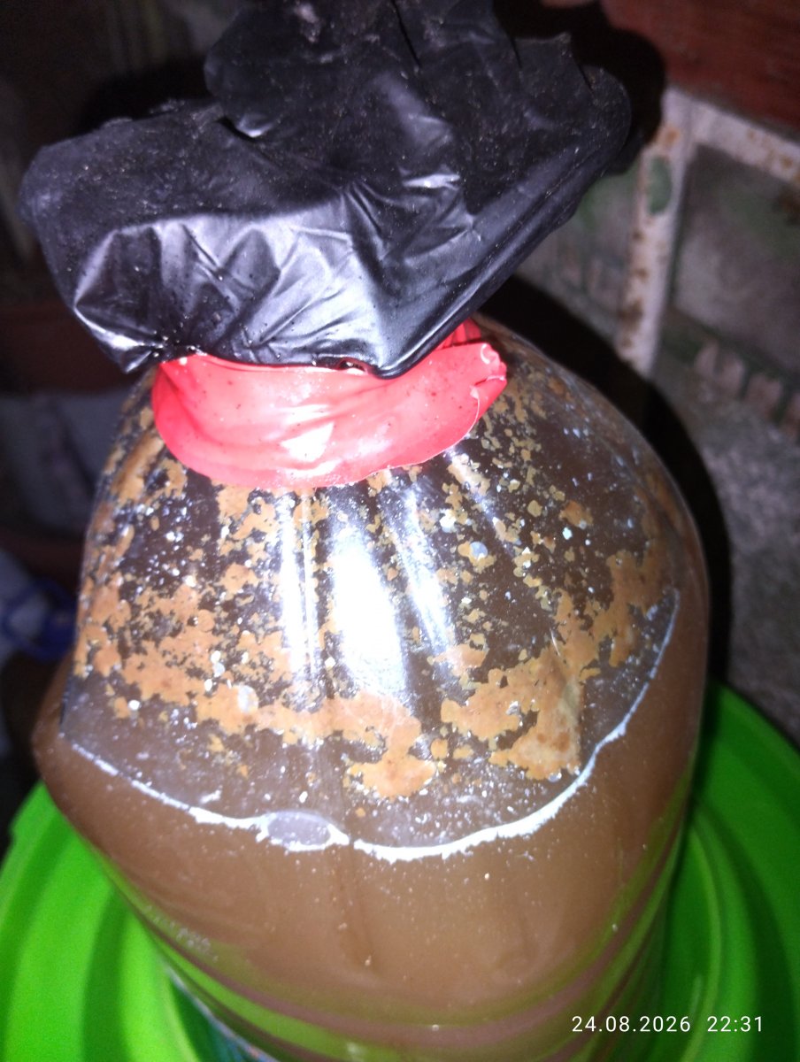

Я нейлоновый мешок в меж двух кастрюлях зажимал,
пол-литру выцедил.
Дальше не вижу смысла.
Мездру в бродильные чаны 1:3.
В одной ёмкости предполагаемой под сидр появилась плесневелая плёнка, увы.
Это всё, под уксус?

Скорее всего скисла брага. Чистота должна быть. Я весь инструмент перед использованием обрабатываю головами(бочку, миксер, в гирдротвор головы лью). Стерильность должна быть.
И это, ты на каких дрожжах делал?
9 часов назад, Александр Борисыч сказал:
Мезга должна быть сухой после пресса.

11 часов назад, Alex030569 сказал:
Дрожжи для сидра и пуарэ:
Дрожжи для Сидора.
Конечно стерильность у меня хромает,
яблоки мыл не тщательно
советы слушал не внимательно...   :sad:
Буду изучать изготовление уксуса, тоже натурпродукт.

@Александр Борисыч на яблоках есть природные дрожжи. Можно и на них ставить затор. Вот только ни кто не даст гарантии, что он у тебя забродит.
Есть дрожжи искусственные. И они эти дрожжи не могут жить вместе. Поэтому мыть яблоки надо хорошо. С искусственных дрожжей результат стабильнее.
Дрожжи какие то дешевые. Я беру эти.Дрожжи для сидра Fermentis SafCider AS-2, (5 гр. х 3 шт.)
https://ozon.ru/t/pHtAQC7
  • Спасибо 1
Татарин
10 минут назад, Александр Борисыч сказал:
Ни когда не перемывал с фанатизмом.Так, в тазу побултыхал от земли и в соковыжималку.
Просто, дикие оказались злее, купленых тобой.Убили они их.Но тогда всё-равно, должно было винцо завестись на диких.Может яблоко не вполне сладкое было?
Саня, попробуй чутка(гр.100) сахарку подсыпать.Может заведётся.

У тебя брожение было?
Скорее да, чем нет.
Перчатки приветственно поднимались.
Подожду ещё.
В литературе подобные случаи описаны.

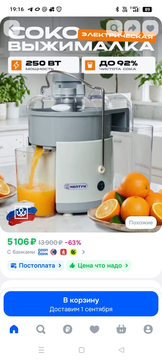

@Татарин есть ещё Нептун -м. Не подойдёт?

Не знаю.Надо почитать за неё.

Зря я грешил на дрожжи. Каюсь.
Сбродили намертво\насухо.
12 оборотов\сахар 0.
По ареометру.
На вкус\органолептически также.
За месяц.
Дрожжи эти можно брать.
