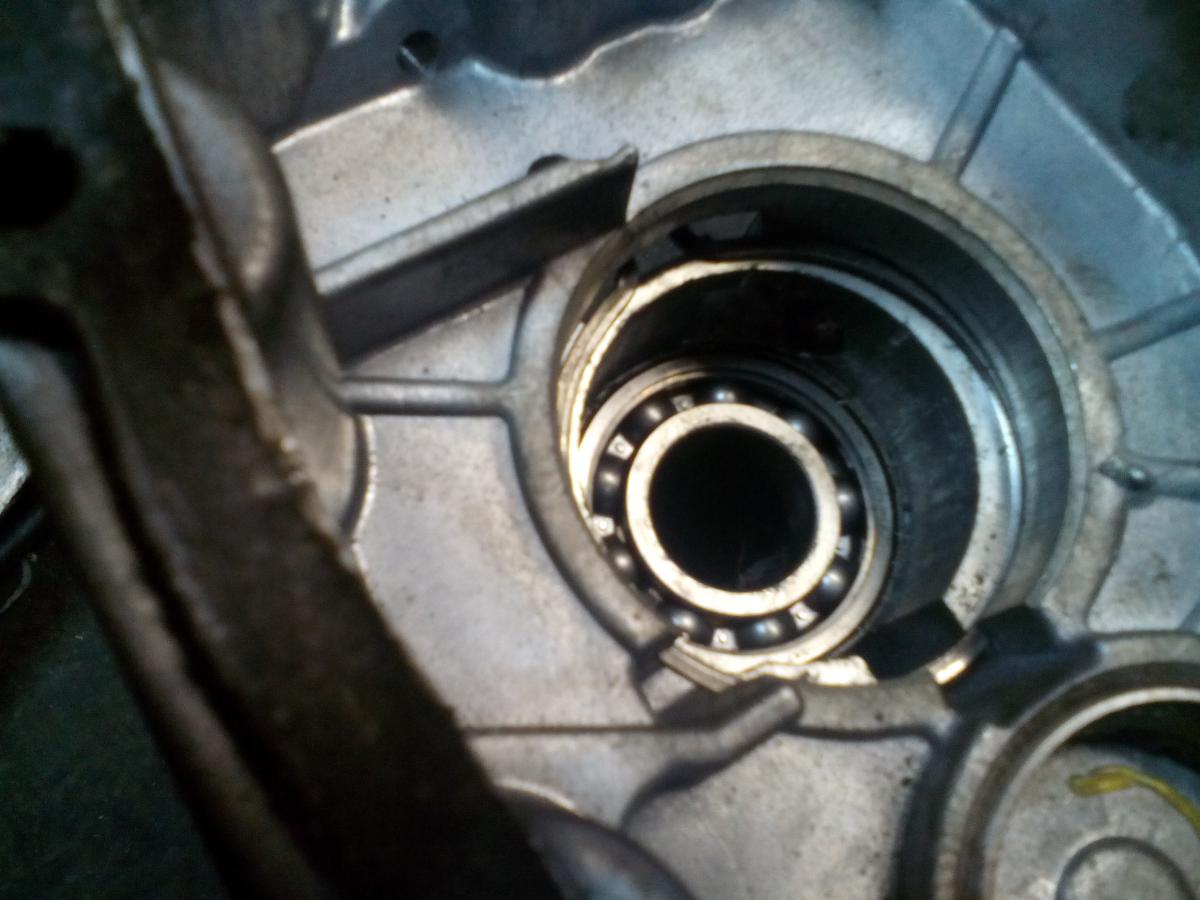

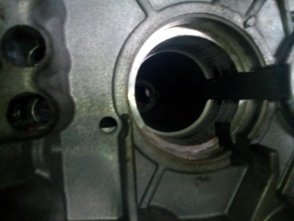

Вот фото. На первом доп подшипник уже посажен в хвостовик на остальных видно как сделана проточка
По ценам проточить ваш хвостовик 3000
Мой новый хвостовик с проточкой 4500
Работа по ремонту и модернизации вашей Кпп 6000 + подшипник и изногенык детали
Тел для связи 89536006224 сижу в контакте однокласниках вацапе
Как я понимаю этот подшипник будет препятствовать динамическому разбитию опорной втулки шлицевой части кардана??
да и будет препятствовать разбитию основного 706 подшипника
Вот теперь хоть как то понятна твоя модернизация!))) Согласен от неё польза будет,конечно ресурса 100% не добавит но решит проблему течи масла и соответственно голодания а значит и износ поотодвинет!))
