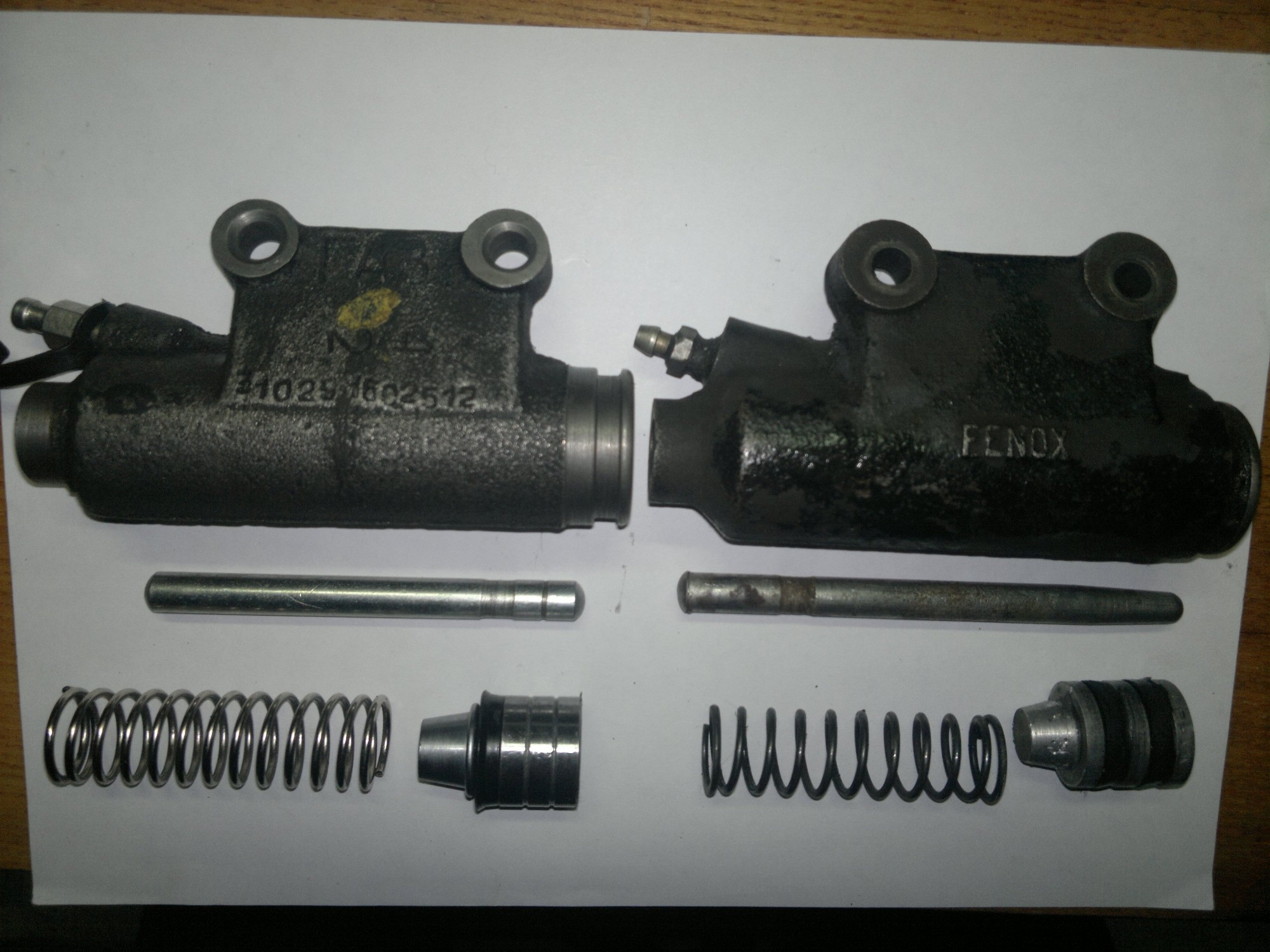

Вячеслав67 1 Опубликовано 26 сентября, 2011 Всем здрасте! Капиталил двигатель 402. Торцевал маховик. Поставил новое сцепление. Weber. Новые цилиндры. Теперь вообще не могу прокачать!!! Делаю несколько нажатий педалью нормально( до пола), а потом педаль перемещается только на пять - восемь сантиметров. Вилка сцепления перемещается на сантиметр и всё. Сцепление не работает. При открывании клапана прокачки педаль снова перемещается до пола. В общем вопрос такой: может быть корзина, которую прожать ногой не могу? Как будто вилка просто в маховик упирается без всяких корзин-мурзин!!! Поделиться сообщением Ссылка на сообщение Поделиться на другие сайты

Вячеслав67 1 Опубликовано 26 сентября, 2011 Вот где собака порылась- рабочий цилиндр ( слева) газовский, новый, который , типа, на заводе ставят. Справа феноксовский, мой старый. Отчетливо видно, что газовский шток на три сантиметра короче феноксовского. Поделиться сообщением Ссылка на сообщение Поделиться на другие сайты
rusgg 4 003 Опубликовано 26 сентября, 2011 Вот где собака порылась- рабочий цилиндр ( слева) газовский, новый, который , типа, на заводе ставят. Справа феноксовский, мой старый. Отчетливо видно, что газовский шток на три сантиметра короче феноксовского.ага в таком случае поршень будет в кольцо упираться Поделиться сообщением Ссылка на сообщение Поделиться на другие сайты
