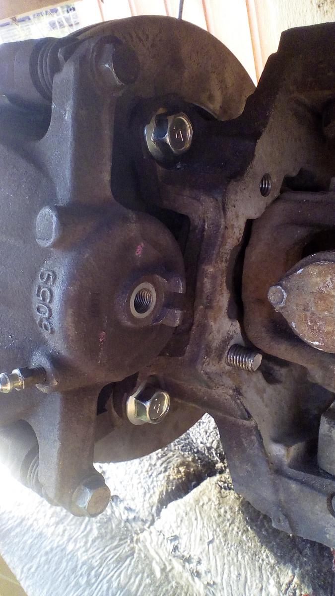

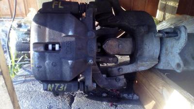

Михалыч S360VYM 595 Опубликовано 9 ноября, 2020 Примерка . Ступица соболь ,задняя. Суппорт Ниссан X-Trail . 1 1 Поделиться сообщением Ссылка на сообщение Поделиться на другие сайты

L2140 1 532 Опубликовано 2 декабря, 2020 В 09.11.2020 в 08:03, Михалыч S360VYM сказал: Примерка . Ступица соболь ,задняя. Суппорт Ниссан X-Trail . судя по расположению прокачного штуцера, место этому суппорту справа Поделиться сообщением Ссылка на сообщение Поделиться на другие сайты
Toyota007 2 884 Опубликовано 2 декабря, 2020 1 час назад, L2140 сказал: судя по расположению прокачного штуцера, место этому суппорту справа А ты прав как никогда,там должен оставаться не выгоняемый воздух.спускник то с низу,а должен быть сверху. Поделиться сообщением Ссылка на сообщение Поделиться на другие сайты
Михалыч S360VYM 595 Опубликовано 3 декабря, 2020 Не внимательные вы! Мост лежит на поддоне , к верху ногами. 3 1 Поделиться сообщением Ссылка на сообщение Поделиться на другие сайты

Юрок Тверь 9 Опубликовано 10 марта, 2021 (изменено) В 09.11.2020 в 06:03, Михалыч S360VYM сказал: Примерка . Ступица соболь ,задняя. Суппорт Ниссан X-Trail . О! Это моё барахло))) Уже год на нем езжу. Цапфу не точил, добавил кольца. Поставил хабы дайхацу рокки (типа аисин) + втулки ижтехно. Пока всё без проблем. Да на фото мост вверх ногами, с прокачкой всё в порядке Тормозной диск уаз Тормозной диск уаз Для меня плюс этой заморочки это возможность работы абс с выключенным полуосями. Ступицы брал задние соболь с гребенками, датчик абс газель некст передний. Изменено 10 марта, 2021 пользователем Юрок Тверь 1 Поделиться сообщением Ссылка на сообщение Поделиться на другие сайты

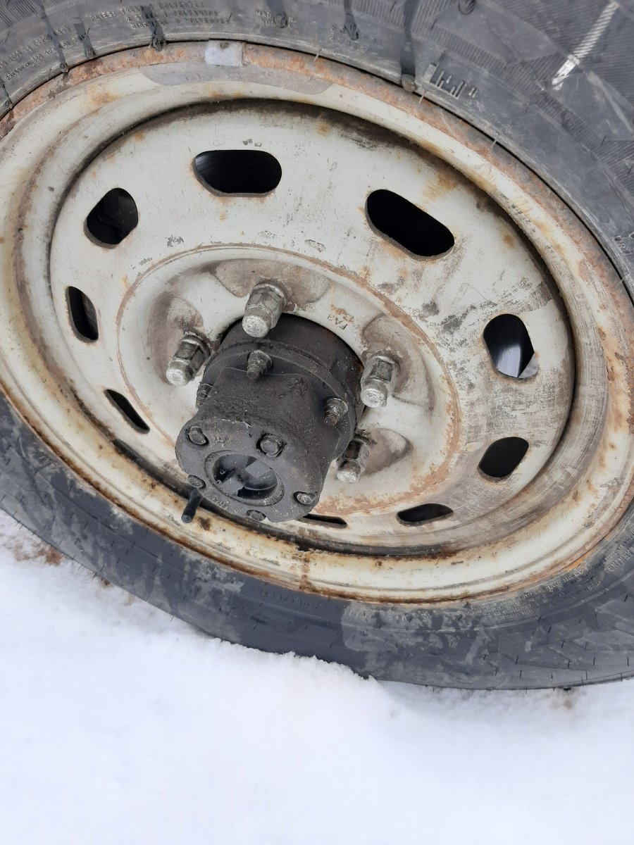

Юрок Тверь 9 Опубликовано 25 марта, 2021 1 Поделиться сообщением Ссылка на сообщение Поделиться на другие сайты
